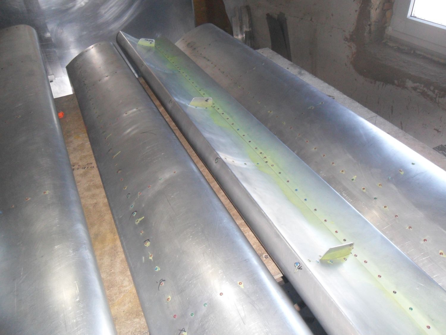

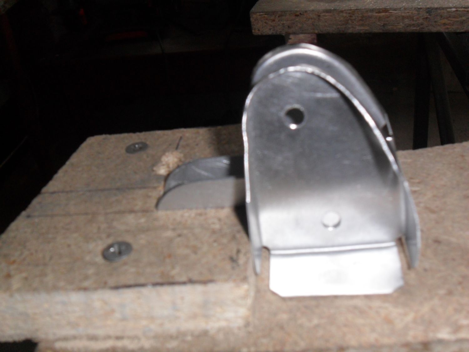

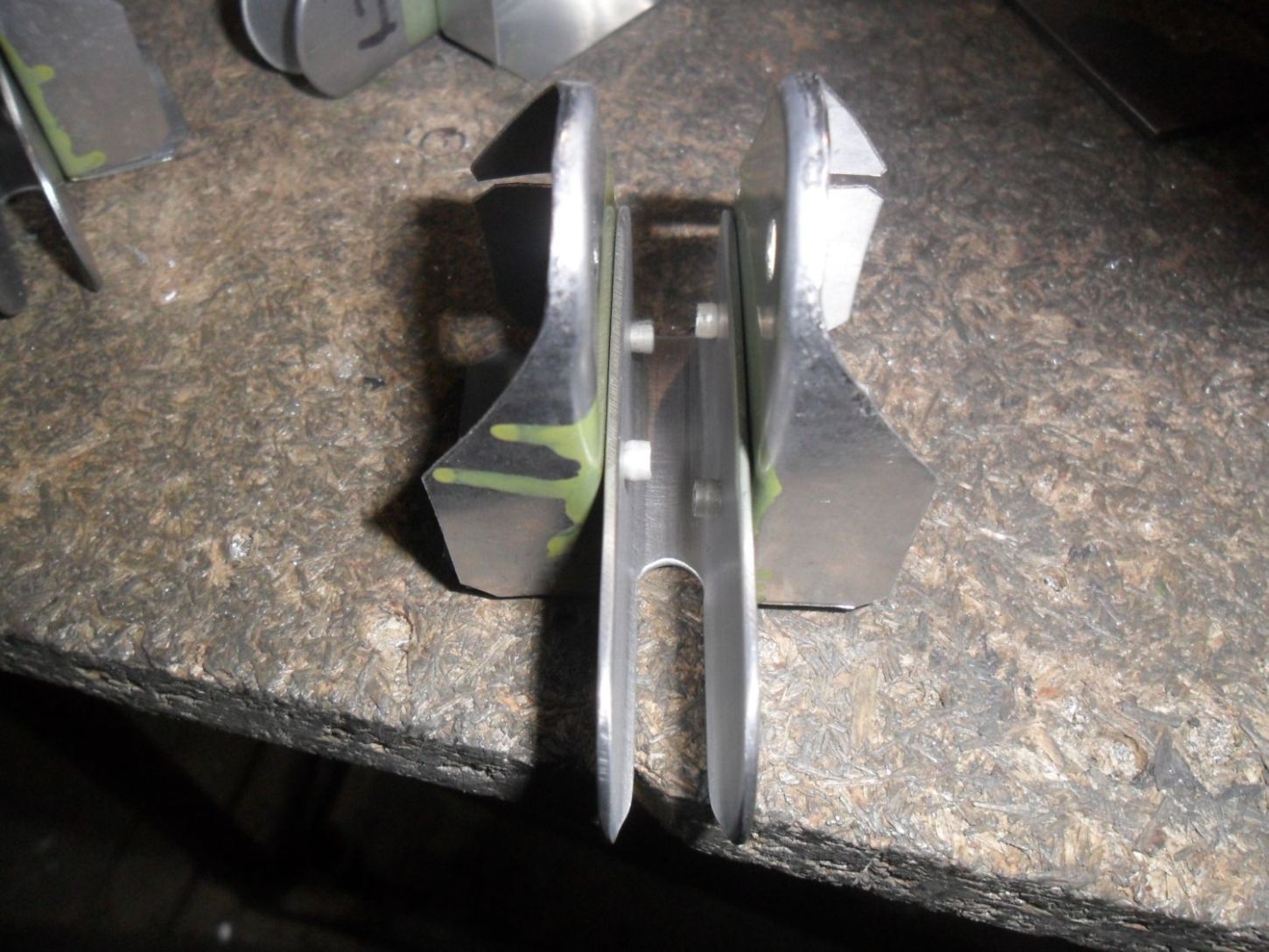

Nikolay Antonov Я люблю строить самолеты! Откуда Белая Калитва Ростовской обл. 3 Янв 2015 #541 А так они подходят друг к другу Вложения SAM_1914.JPG 136,6 КБ · Просмотры: 177

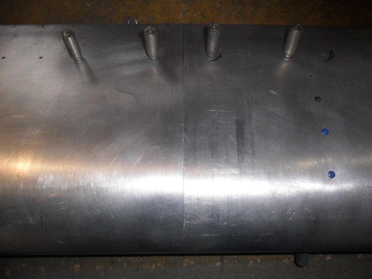

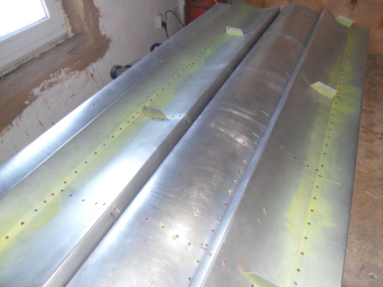

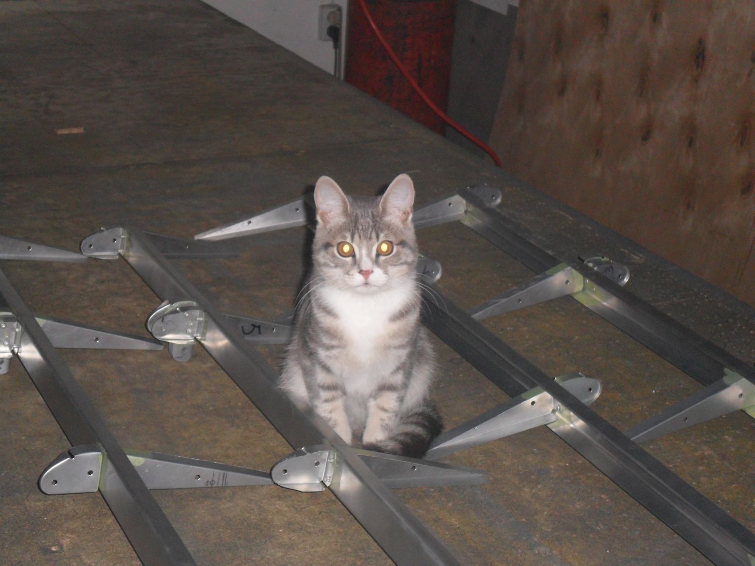

Nikolay Antonov Я люблю строить самолеты! Откуда Белая Калитва Ростовской обл. 6 Фев 2015 #542 сборка потихоньку продолжается Вложения SAM_1916.JPG 170,9 КБ · Просмотры: 166

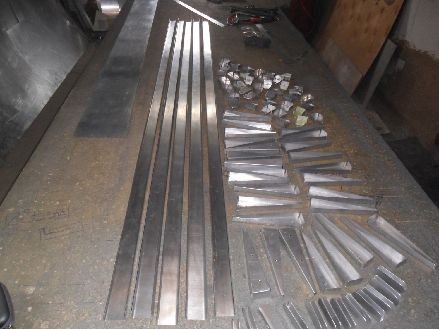

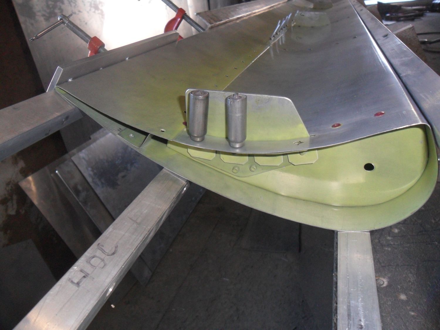

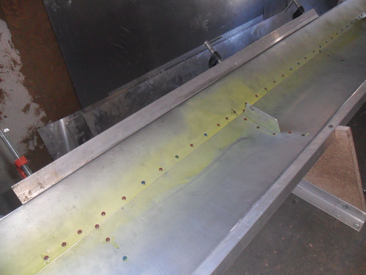

Nikolay Antonov Я люблю строить самолеты! Откуда Белая Калитва Ростовской обл. 6 Фев 2015 #543 ... Вложения SAM_1917.JPG 155 КБ · Просмотры: 176

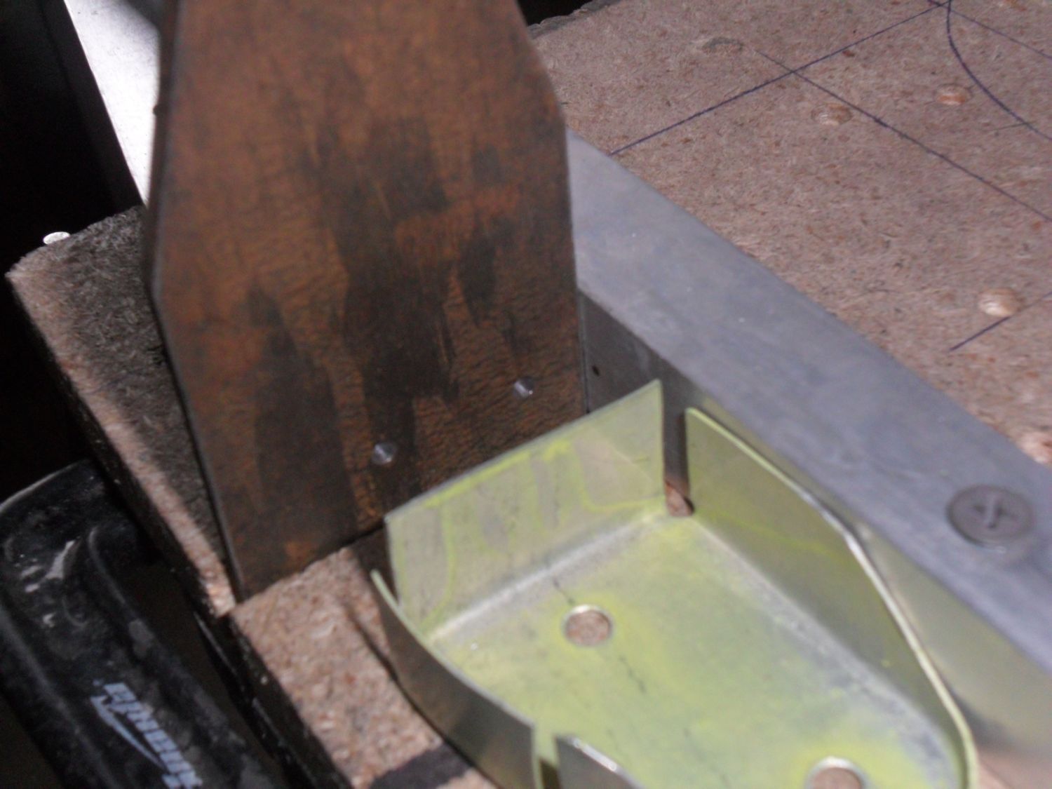

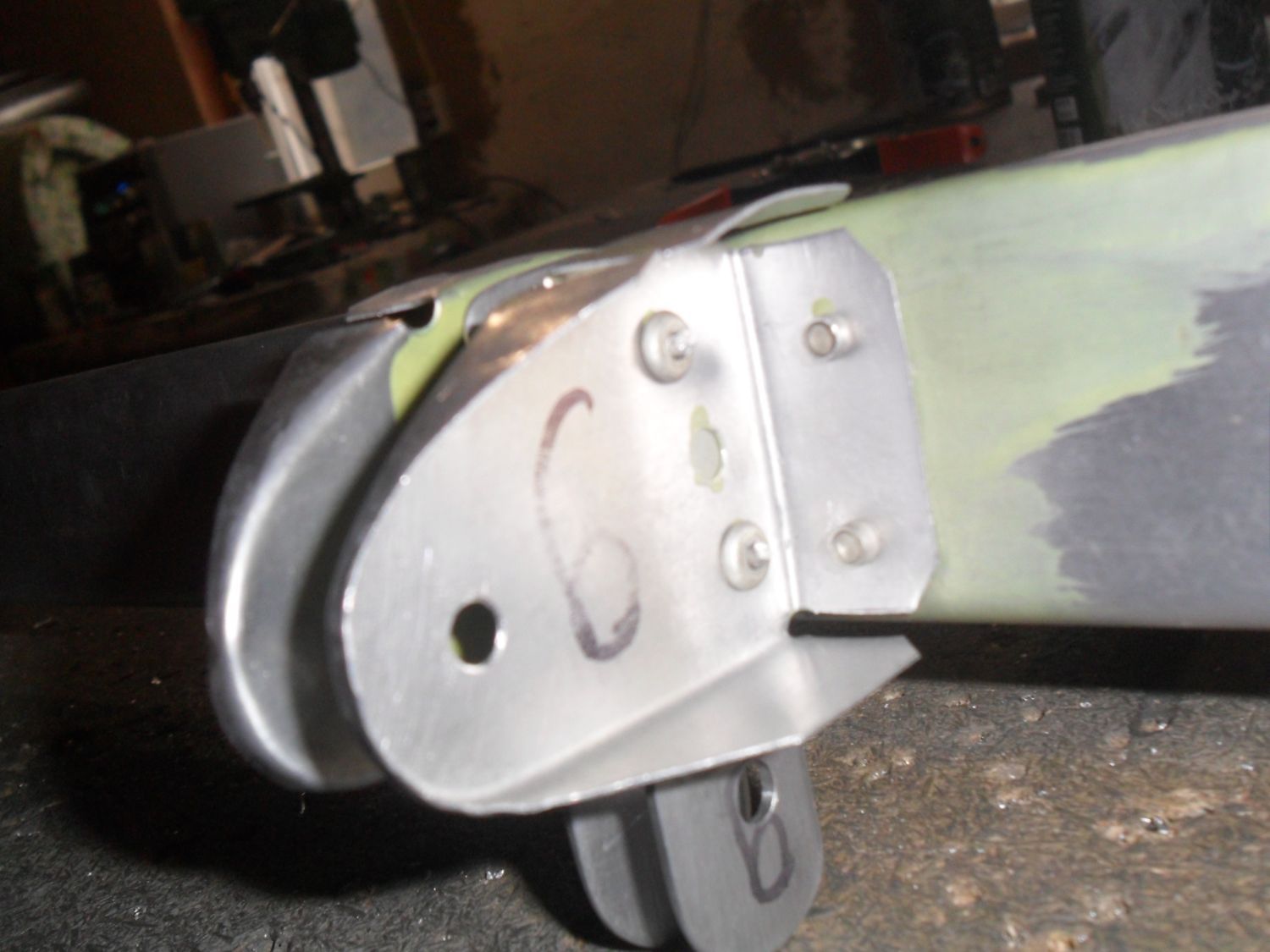

Nikolay Antonov Я люблю строить самолеты! Откуда Белая Калитва Ростовской обл. 6 Фев 2015 #544 .... Вложения SAM_1918.JPG 141,5 КБ · Просмотры: 174

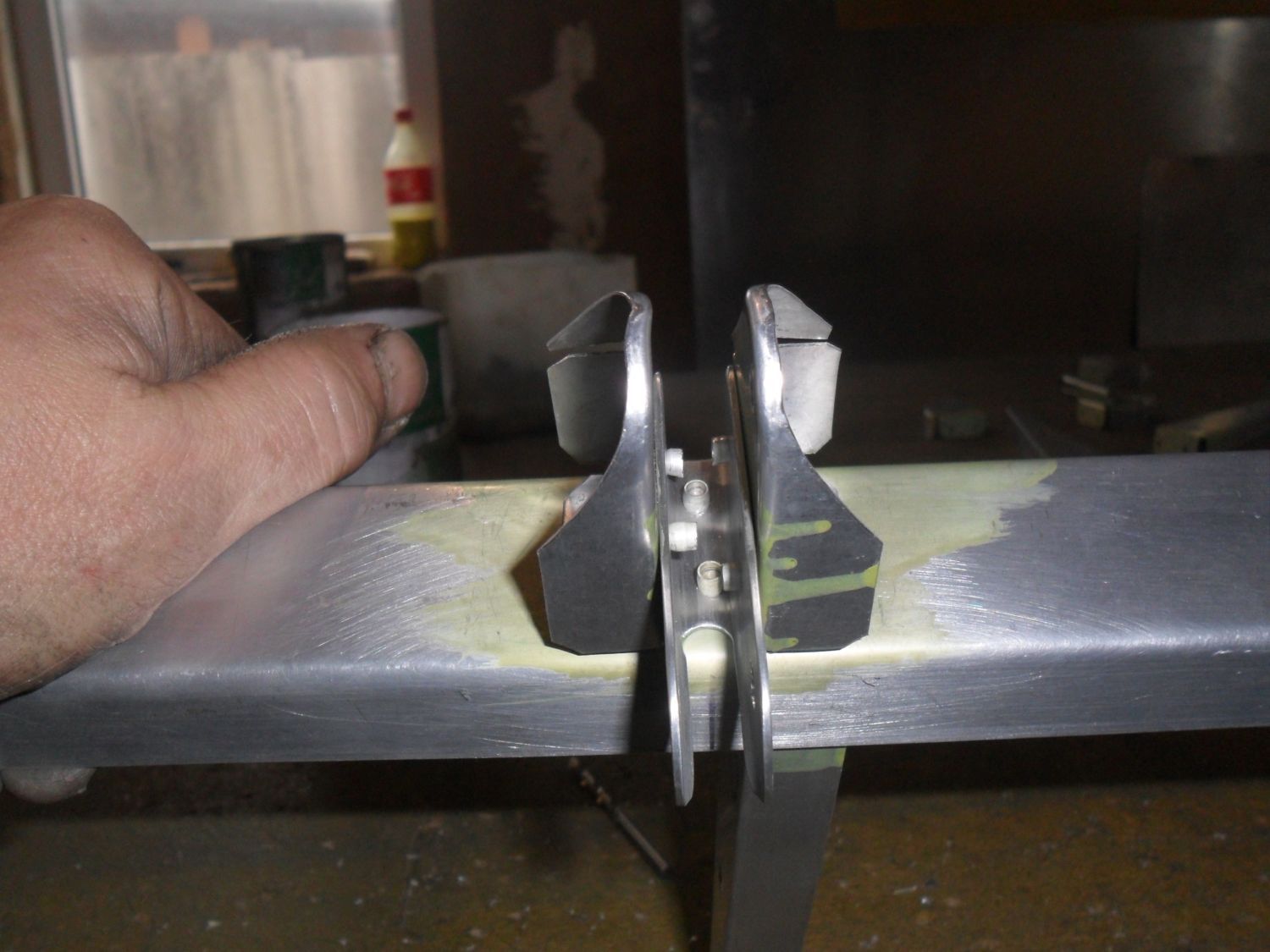

Nikolay Antonov Я люблю строить самолеты! Откуда Белая Калитва Ростовской обл. 6 Фев 2015 #545 ... Вложения SAM_1919.JPG 143,3 КБ · Просмотры: 182

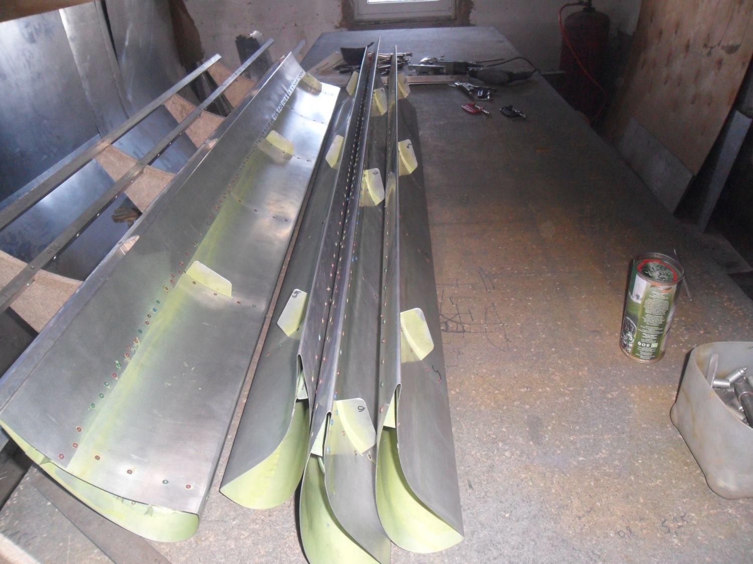

Nikolay Antonov Я люблю строить самолеты! Откуда Белая Калитва Ростовской обл. 6 Фев 2015 #558 старший помощник Лом Вложения SAM_1946.JPG 165,3 КБ · Просмотры: 173

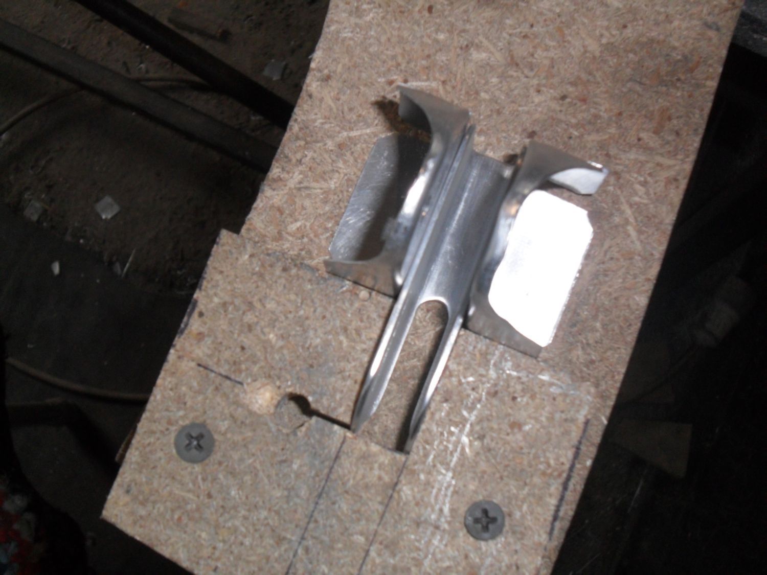

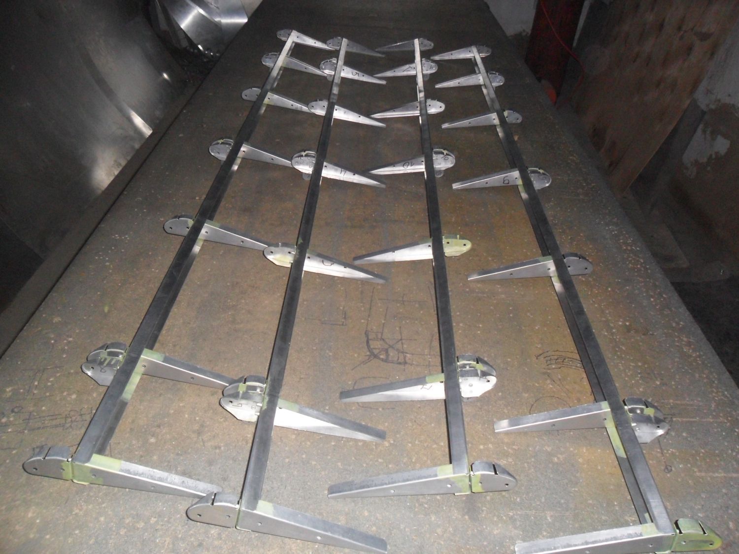

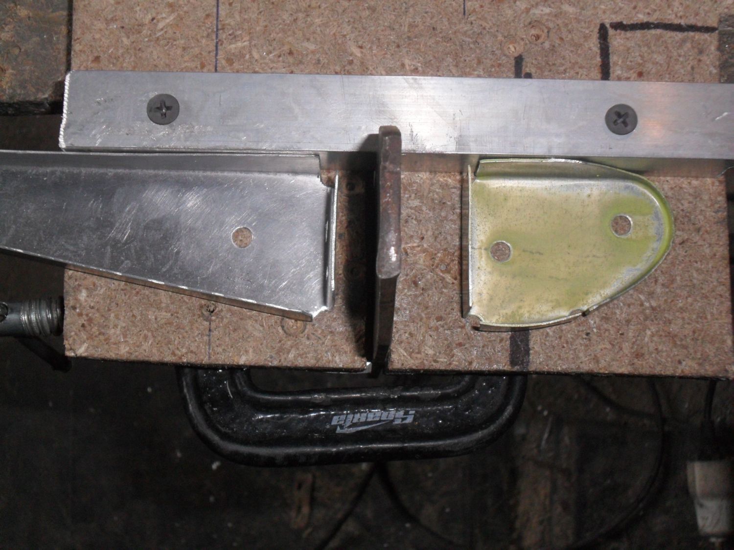

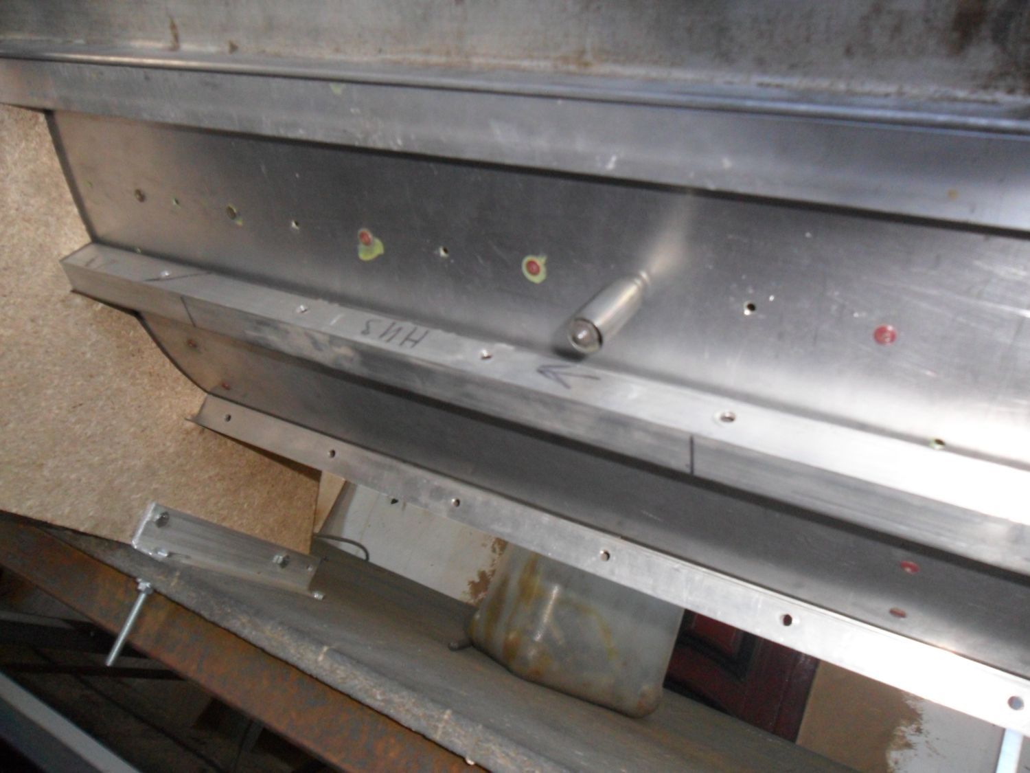

Nikolay Antonov Я люблю строить самолеты! Откуда Белая Калитва Ростовской обл. 9 Фев 2015 #559 Сегодня подготовил к монтажу обшивки флаперонов,погнул кромки и лобики.Может кому понадобится,поделюсь как я это делал. Вложения SAM_1950.JPG 210,8 КБ · Просмотры: 180

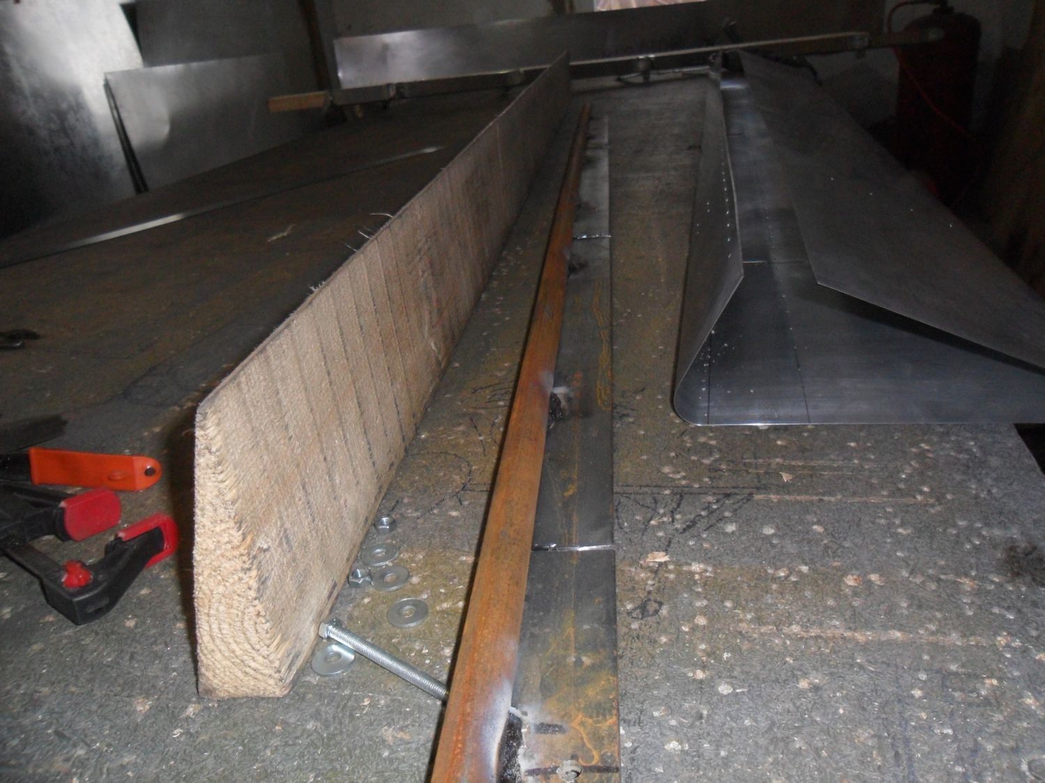

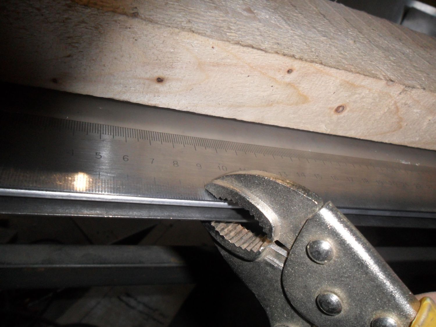

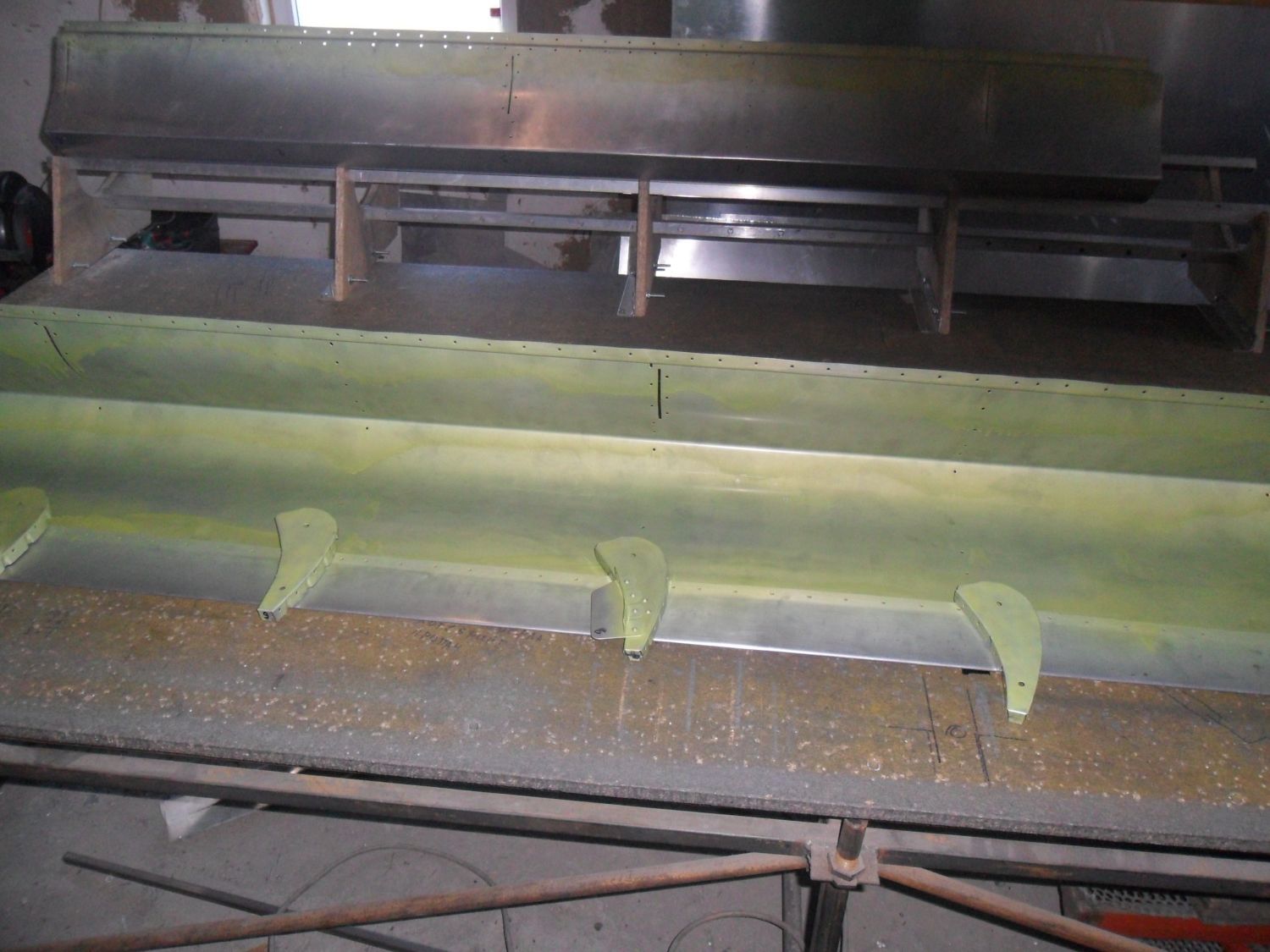

Nikolay Antonov Я люблю строить самолеты! Откуда Белая Калитва Ростовской обл. 9 Фев 2015 #560 Вставляю клин,который на фото выше,потом через две стальные линейки,плоскогубцами с регулируемым зазором губок дожимаю равномерно до нужной толщины. Вложения SAM_1953.JPG 180,2 КБ · Просмотры: 183
