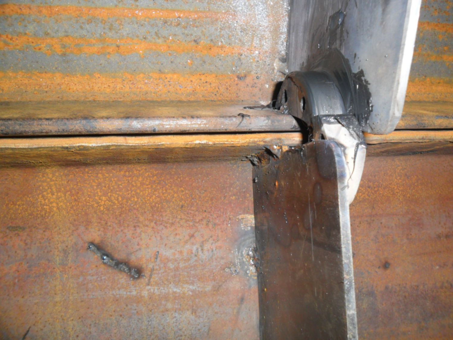

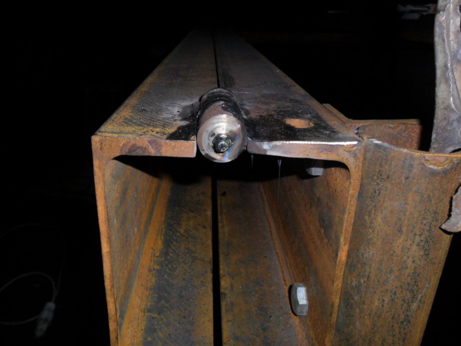

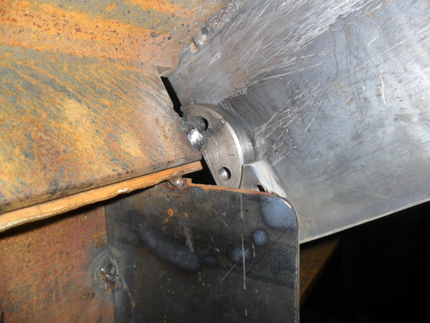

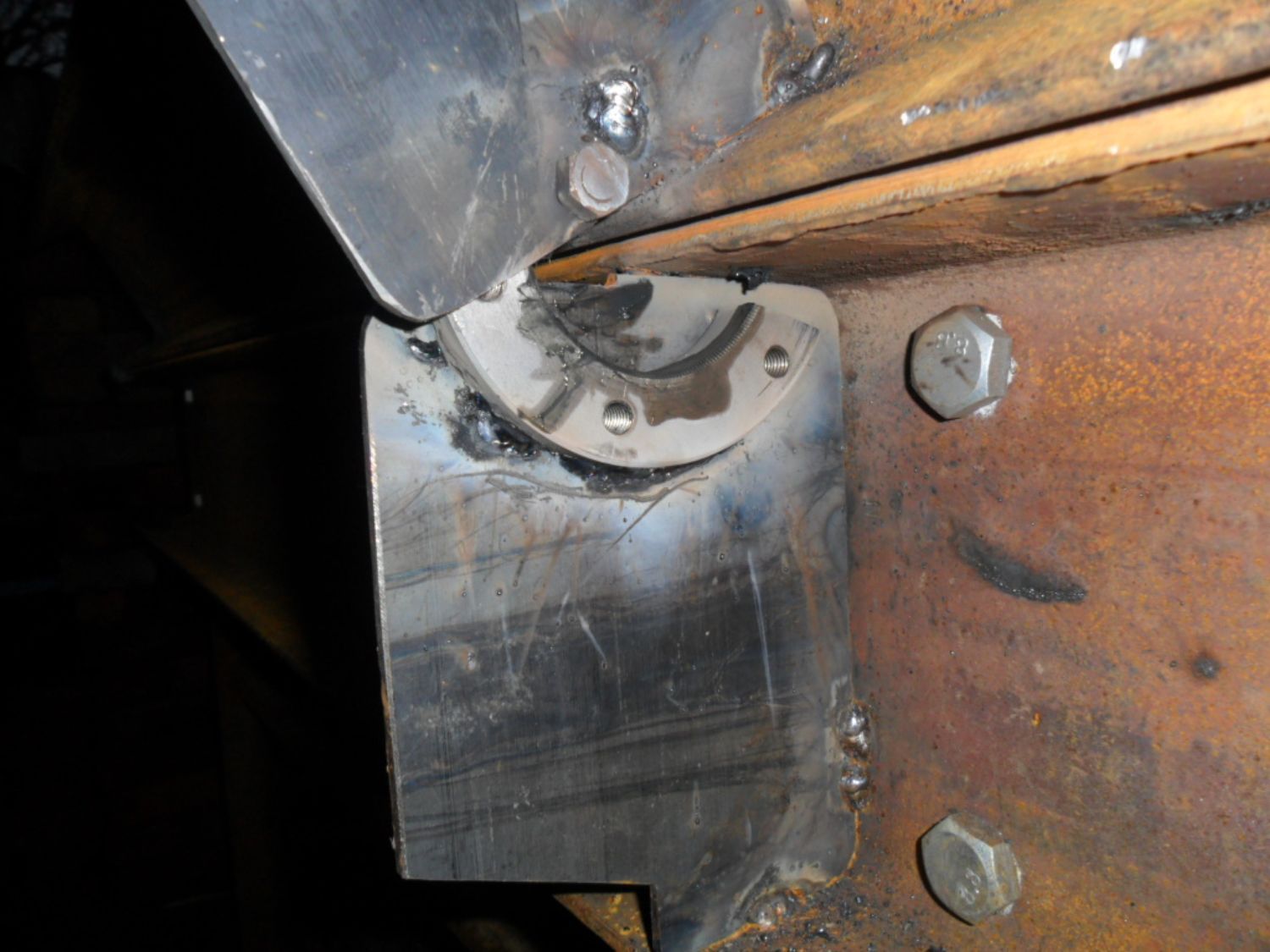

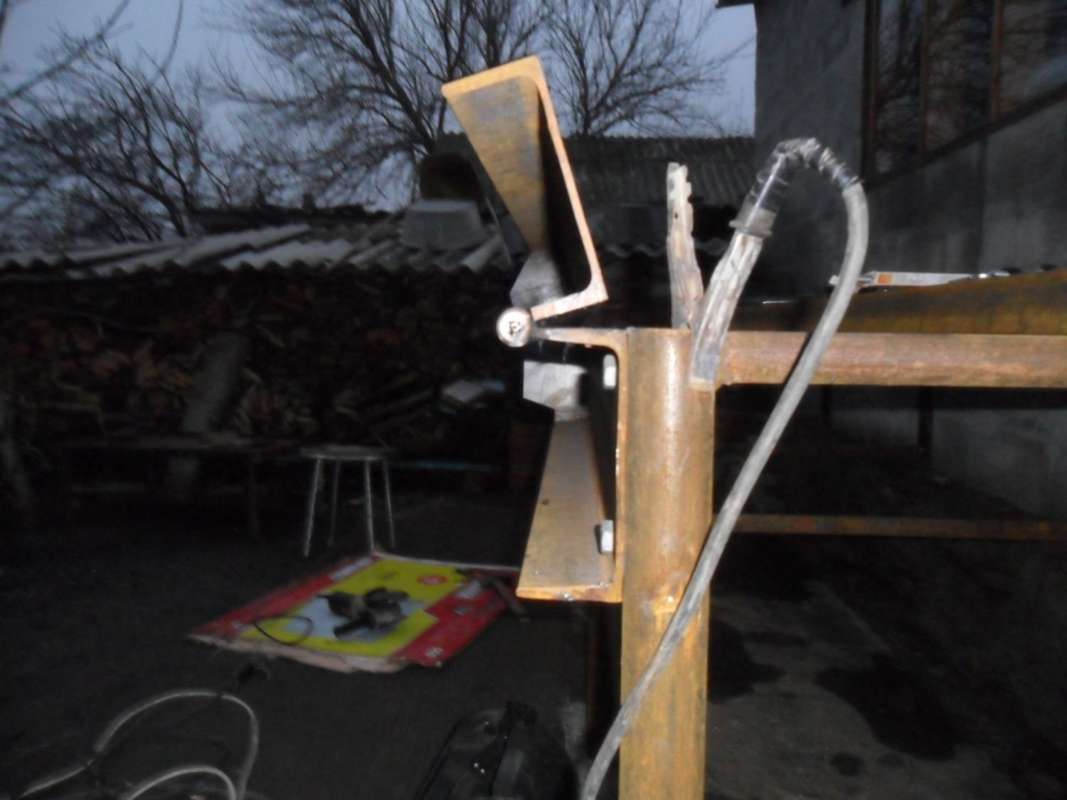

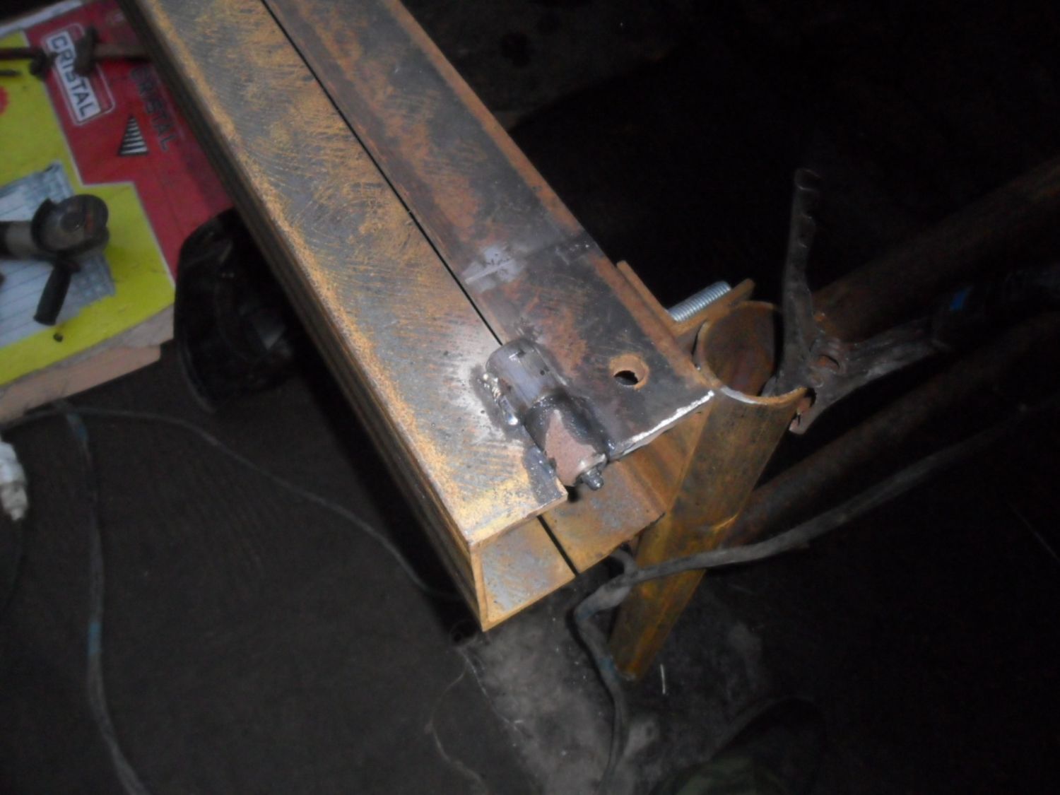

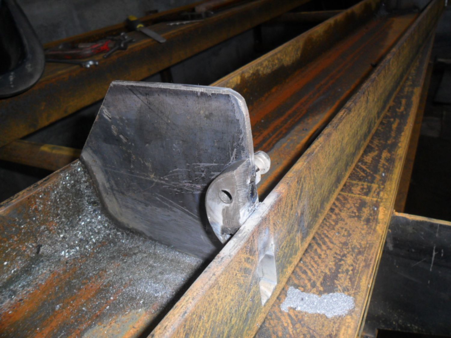

Здравствуйте,Все! Сегодня продолжал сборку гибочного станка. Рабочая длинна полотна 3,1 м. Чтобы швеллер не деформировало за счет упругости листа и радиус изгиба был одинаковым по всей длине детали поставил два вот таких не хитрых приспособления... решил выложить фото, вдруг кому понадобится.

Коля привет,мощная конструкция,и длина хорошая.
Я делал тоже трехметровый,но его отжимало посеридине,
укоротил до 2м.сейчас нормально,но уменя уголок 75.
Коля мне не понятно куда лист закладывается,наверное еще
будет прижимная сверху конструкция?
С уважением Иван.
Здравствуйте,Иван Дмитриевич! Вот чтобы по середине не отжимало я и сделал два внутренних шарнира.А лист будет ложиться сверху и прижиматься матрицей.Иван Дмитриевич как у Вас дела с аппаратом? Занимаетесь внутренней отделкой?
Теперь понятно дополнительные две опоры полукольца.

Коля, молодец. Интересное решение по кромкогибу. Выложи, пожалуйста, фотографии прижимного приспособлени листа, если уже сделал.

Хочу отсоветовать будущим столостроителям мастерить такое творчество.
Собирали мы такой станочек, тоже из подручных материалов. Не знаю как у  Nikolay Antonov будет с качеством выходящих из этого листогиба деталей, но на нашем станке качество было отвратительным, а труда на модернизацию было положено слишком много.
Могу предложить вкачестве решения листогибных работ: за 300 руб были загнуты уголки на половину фюзеляжа в цехе по проихводству окон. Качество - супер! В общей сложности на листогибных работах на наш 701 ушло~ 1000-1500 руб.
