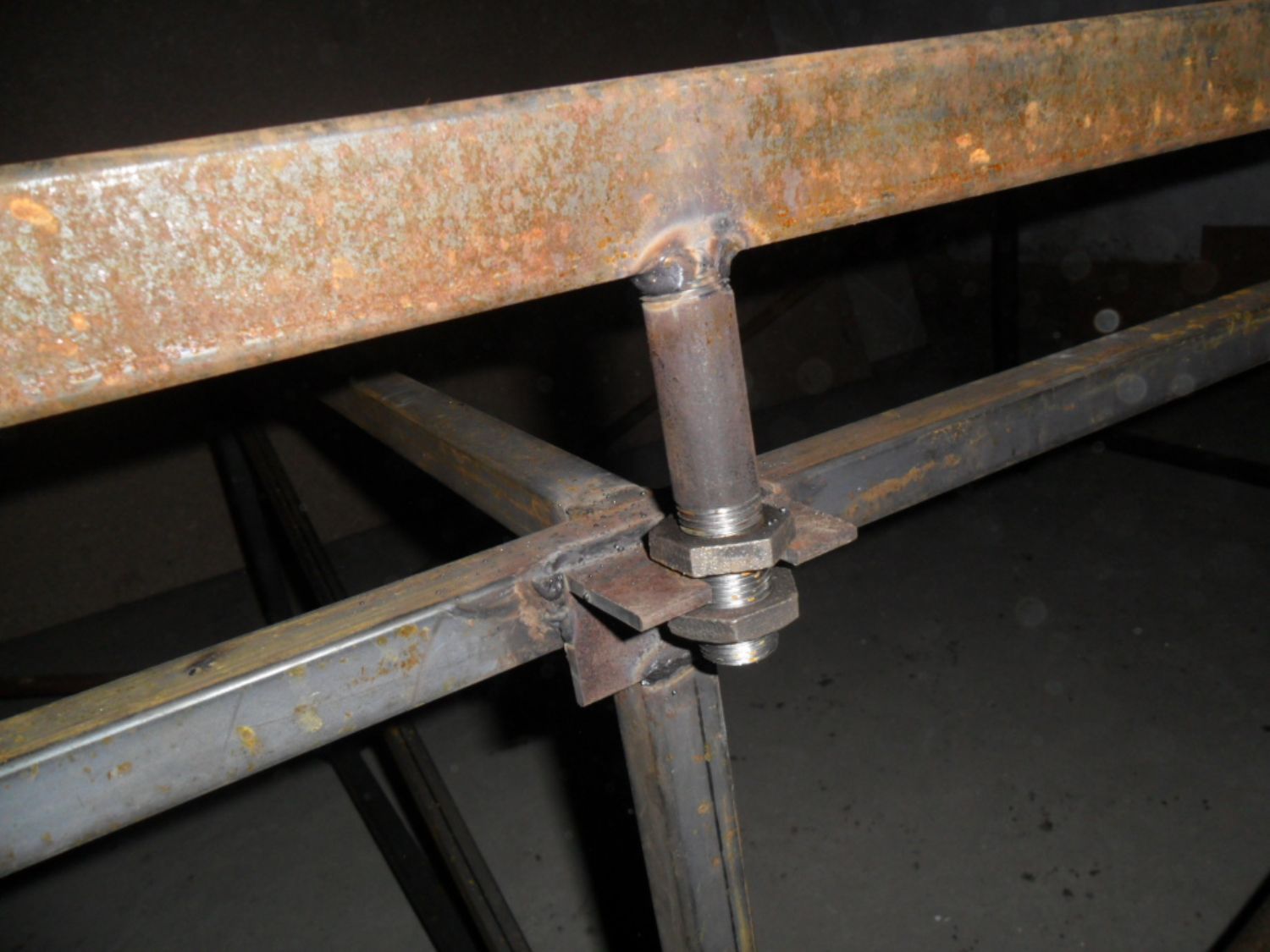

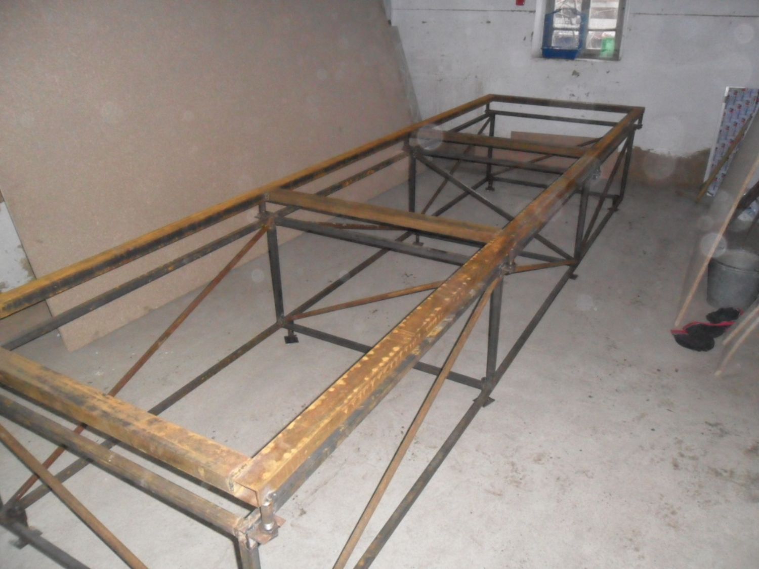

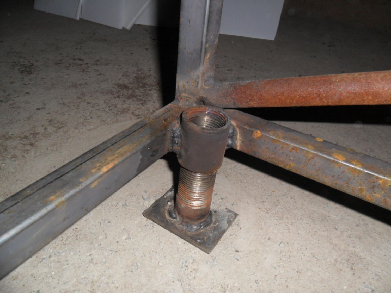

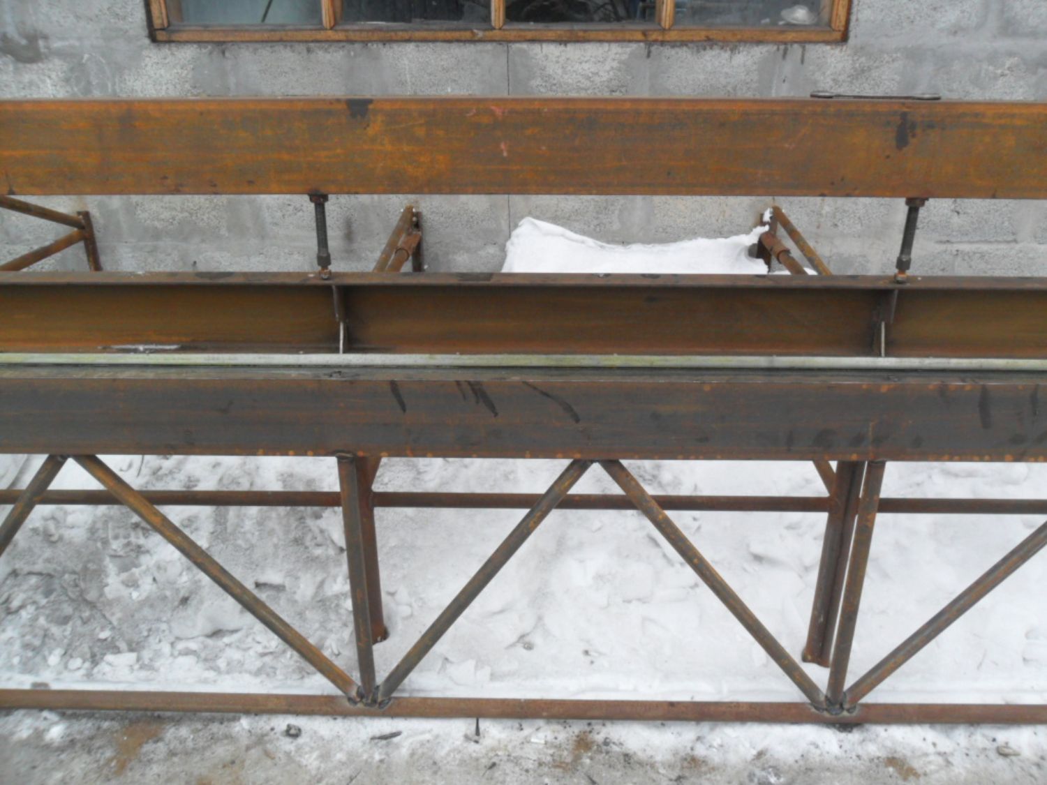

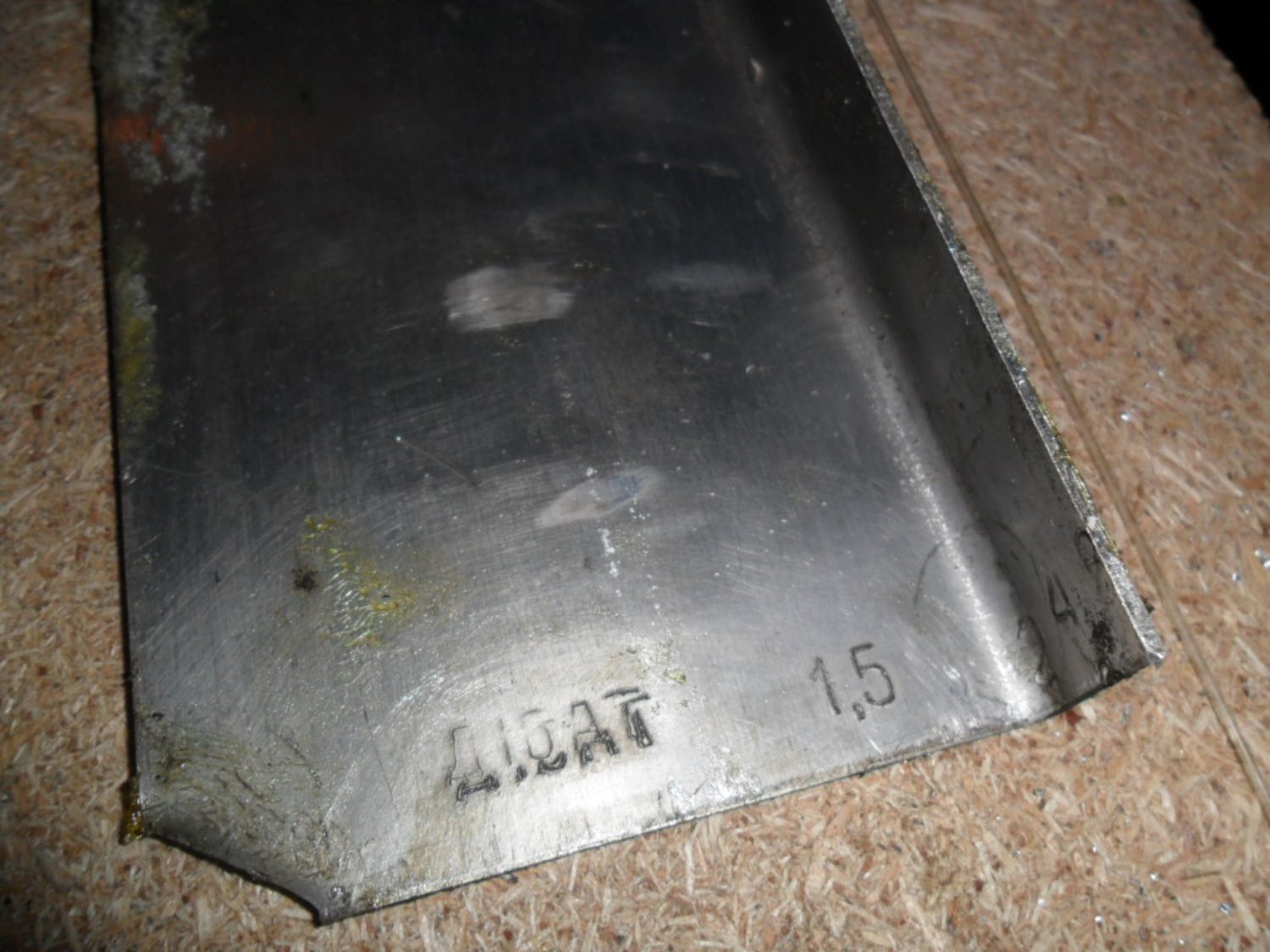

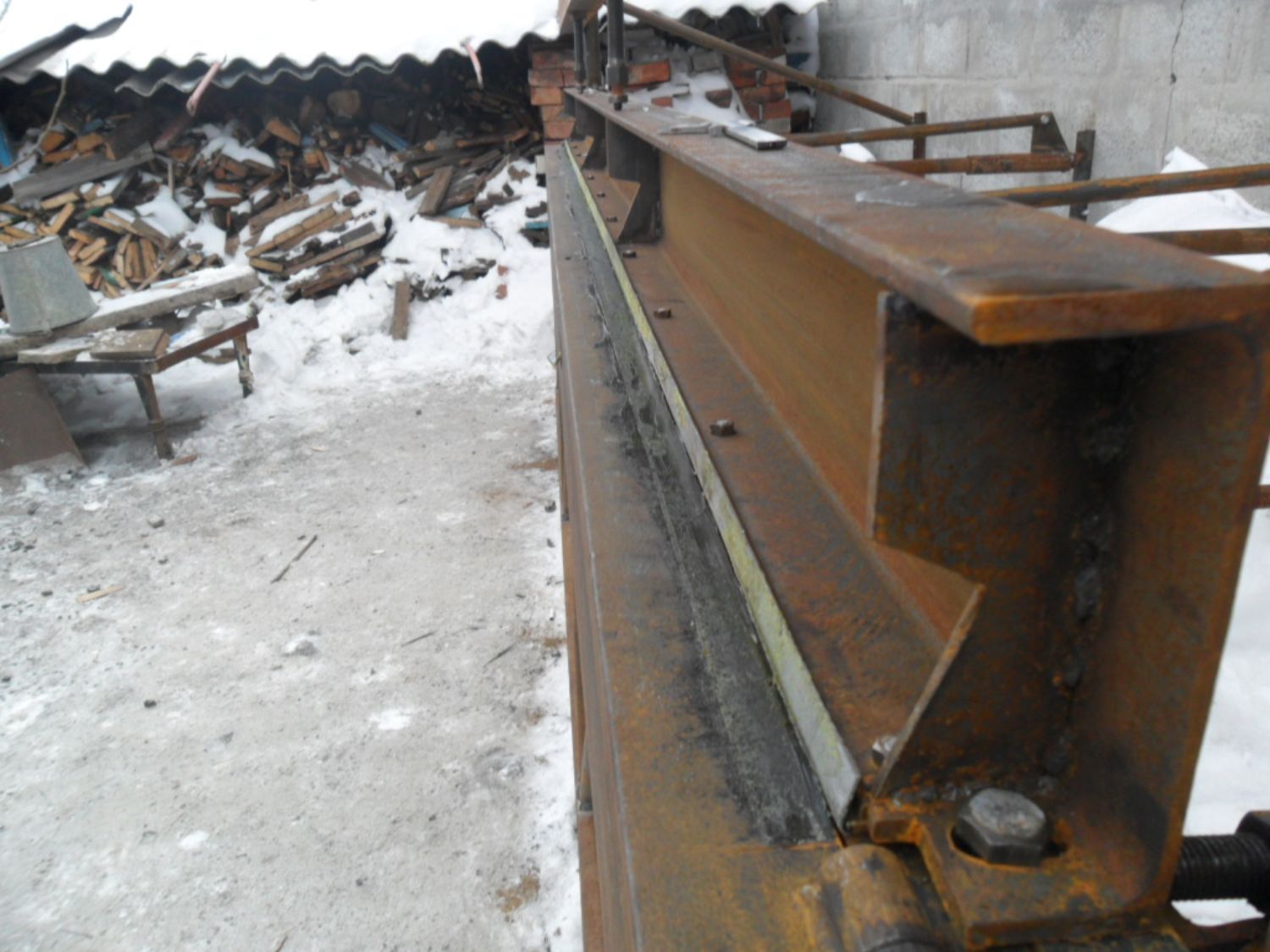

Собирали мы такой станочек, тоже из подручных материалов. Не знаю как у  Nikolay Antonov будет с качеством выходящих из этого листогиба деталей, но на нашем станке качество было отвратительным, а труда на модернизацию было положено слишком много.
просто вы их не умеете готовить 😉

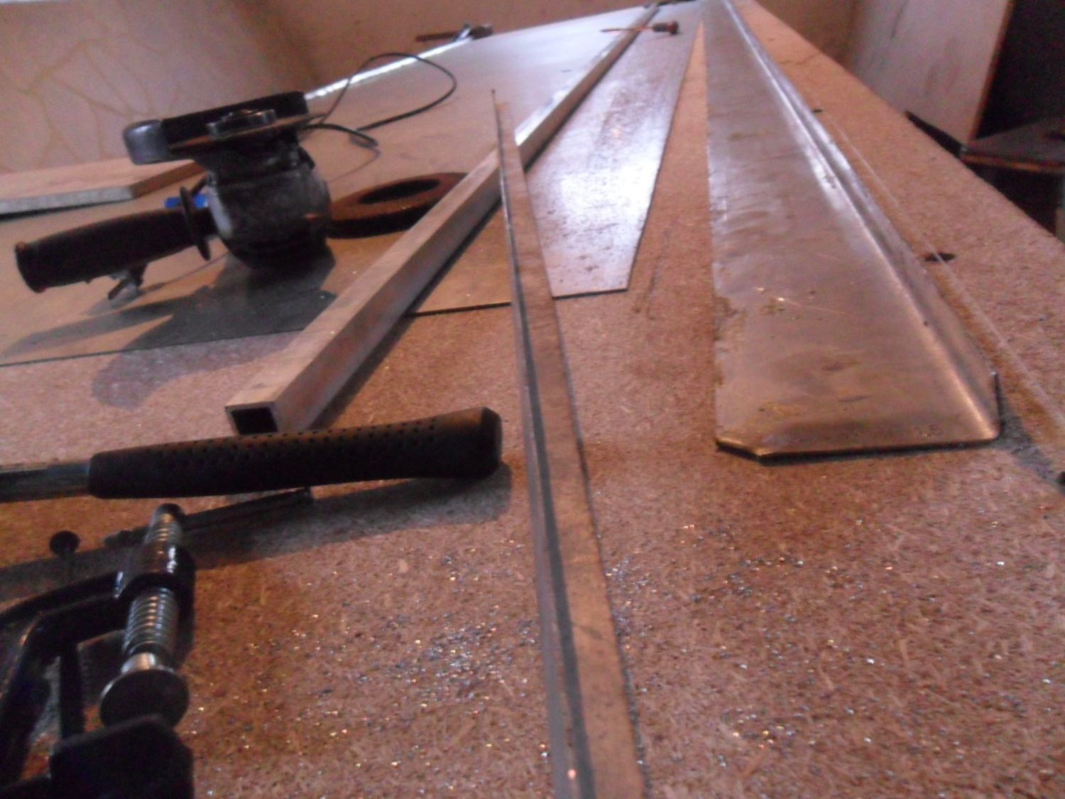

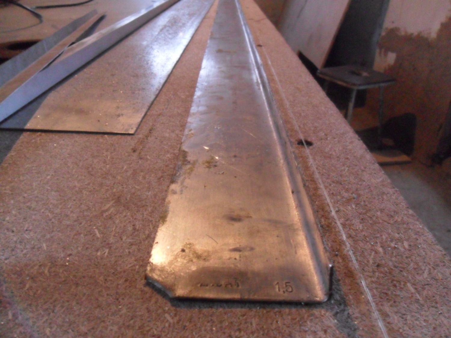

уголок изготовленный на моем листогибе, длинна три метра, толщина 1,5 мм материал Д-16АТ.
    175,6 КБ · Просмотры: 238
также станок можно использовать в качестве пресса, на нем буду давить гофр для обшивки.Одним словом,станочек получился на мой взгляд не плохой.Так что,если кому надо,пожалуйста приезжайте пользуйтесь на здоровье,я как бы для всех делал.

Зверь листогиб внушает монументальностью, но городить такую железку чтобы сделать два лонжерона это подвиг, и стоило оно того просто уголками полки чем не вариант?
А кто Вам сказал,что два....
