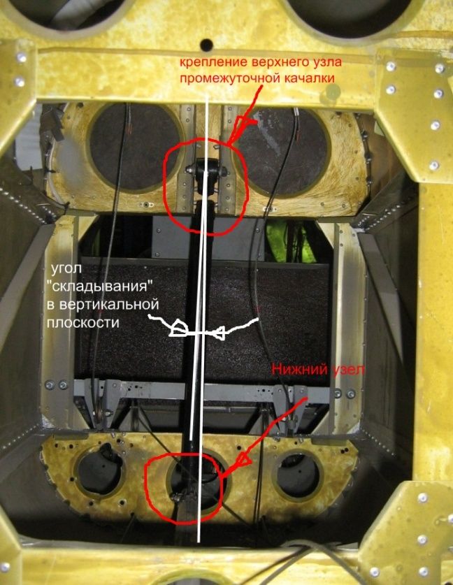

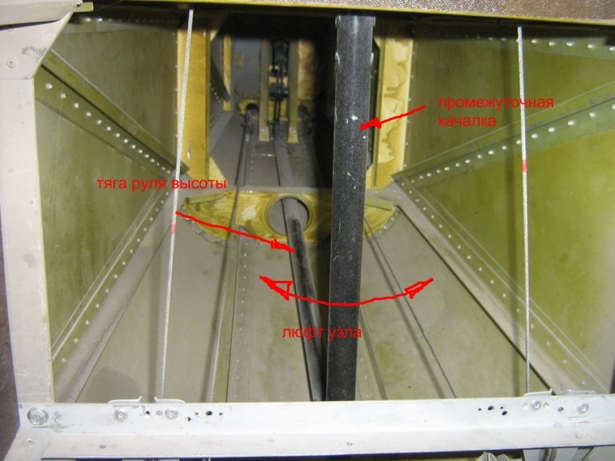

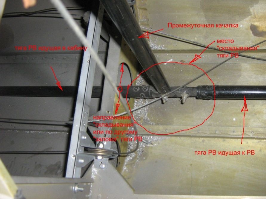

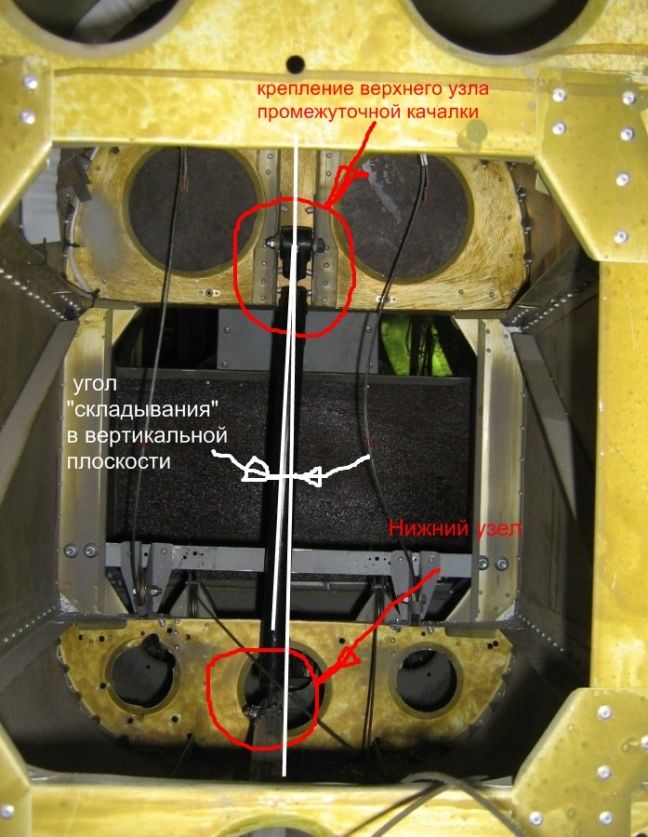

Кроме одного и очень серьезного - перегиб тяги руля высоты в месте сочленения с промежуточной качалкой за шпангоутом багажника (см. фото)
Жоржич - проверьте этот узел, скорее всего этот дефект появится и у вас, метода проверки простая:
струбцинку ставите на руль высоты и отклоняете рус от себя - на себя - внимательно наблюдая за поведением узла...
Как только будет выполнена доработка узла - вышлем рекомендации для борта №1
З.Ы. фото не совсем удачное - со старых архивов , если найду лучшее переотправлю

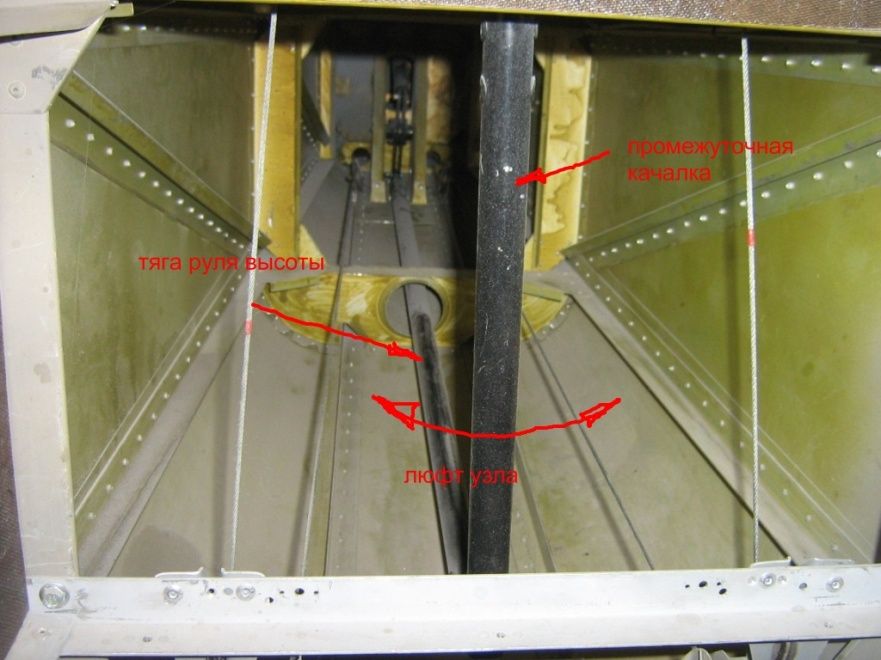

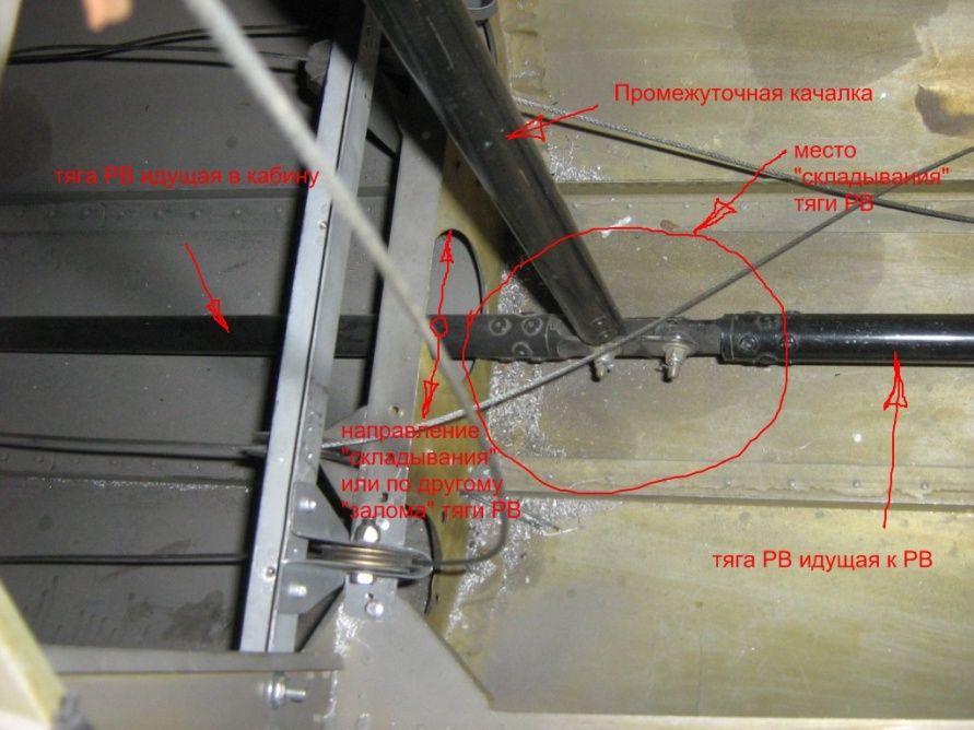

Вот более подробное фото узла снятое из лючка на гаргроте...
тяга складывается пополам в ШС-е в месте присоединения тяги РВ из кабины к промежуточной качалке стоящей вертикально (причина - необоснованно большая длинна)
по логике вещей этого можно было бы избежать еще на стадии проектирования - заложив усиление в шпангоут или низ фюзеляжа и закрепив промежуточную качалку там, тем самым кстати можно было избавится еще и от полуметровой трубы 😉
А что там должно произойти-то...? Как определить...? Только "на взгляд", а если уже будет поздно... В чём ожидаемое проявление дефекта...?
я уже написал при определенных нагрузках тяга РВ в месте перевязки с поддерживающей ее промежуточной качалкой (вертикальной трубой) стремится сложиться пополам.
будем дорабатывать дайте время
