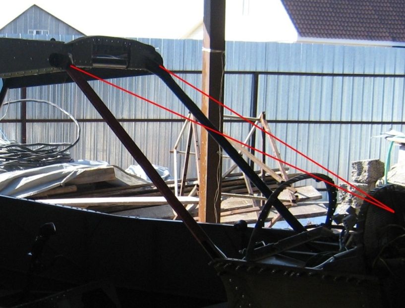

Еще пара замечаний от "тупого пилота" :
-по моему недостает нескольких элементов в рамке фюзеляжа см. фото
-установка спас системы потребует определенных ухищрений...

Похоже,центровка излишне передняя.
А взвешивание и проверку центровок не проводили - если нет,то зря,надо обязательно проверить все возможные конфигурации и,если потребуется,установить балансировочный груз.Затрудненный отрыв передней ноги может быть,конечно,обусловлен слишком сдвинутыми назад основными опорами (их следует ставить настолько близко к ЦТ,чтобы лишь не заваливался назад при полной задней);усилие на ручке надо снимать триммером РВ (на самый худой конец - отгибной пластиной) - но ручка на упоре при скорости выше посадочной явно свидетельствуют о слишком передней центровке.

На этот случай и проводят стат.испытания до макс. эксплуатационной нагрузки,после чего самолет может летать дальше.При этом не должно быть остаточных деформаций,т.е.нивелировка должна оставаться прежней.Помните,ребята просили совета по ремонту крыла намеренно выведенной из строя Тэхи - рекомендации были выданы,но я настоятельно просил,чтобы без испытаний летать не начинали:при испытаниях на крыло было страшно смотреть,но после полного нагружения геометрия полностью восстановилась.
