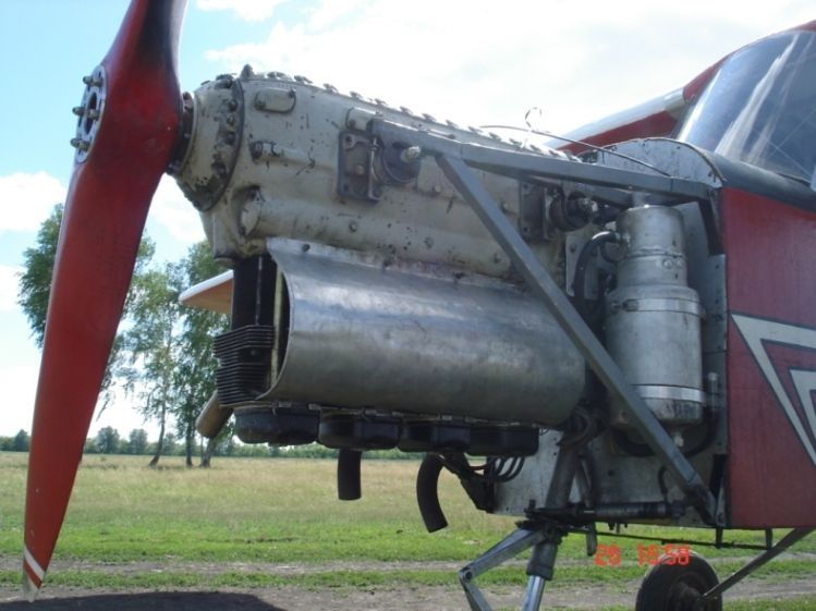

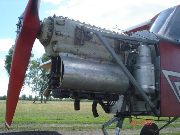

Построили два Д-28, давайте будем усовершенствовать и устранять "болячки"
Может есть возможность задать крыльям обратную стреловижность, раз уж центровка настолько передняя, насколько я помню первый самолет был с жабирой, а этот с судзуки, если есть разница в хотя бы в 15 кг, обезательно центровка уйдет в перёд, самолётик то маленький. ещё вариант, перейдти на  шасси с хвостовым колесом.
-во первых второй борт с симонини виктор 2 +
-во вторых конструктор сдвинул заднего пилота еще назад...
-в третьих перейти на шасси с хвостовым колесом - это убрать с носа примерно 15 кг, но вслед за этим возникает необходимость усиливать хвост...
