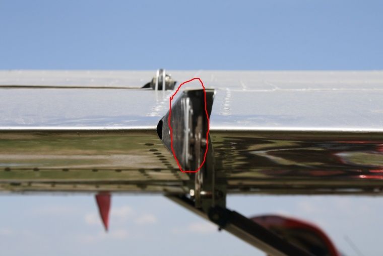

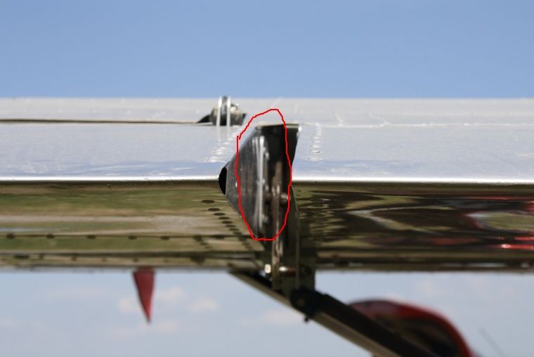

Построили два Д-28, давайте будем усовершенствовать и устранять "болячки"
причина в тупом копировании узлов СН701
см. фото

вот от туда и растут ноги моей рекомендации как "тупого пилота" не увлекаться разламыванием самолетки....
см. следующее фото

Жоржич мы нашли и убрали люфт в навеске качалки управления элеронами - а то что на фото это прогиб стенки нервюры элерона
Как уже сказал - результат тупого копирования узла с СН-701
По сути страшного не особо много сотни СН-701 летают и ничего с ними не происходит , более того на столе флаперон повсему размаху а здесь относительно небольшой элерон...но с максимальной скоростью конструктор немного  нагрубил
