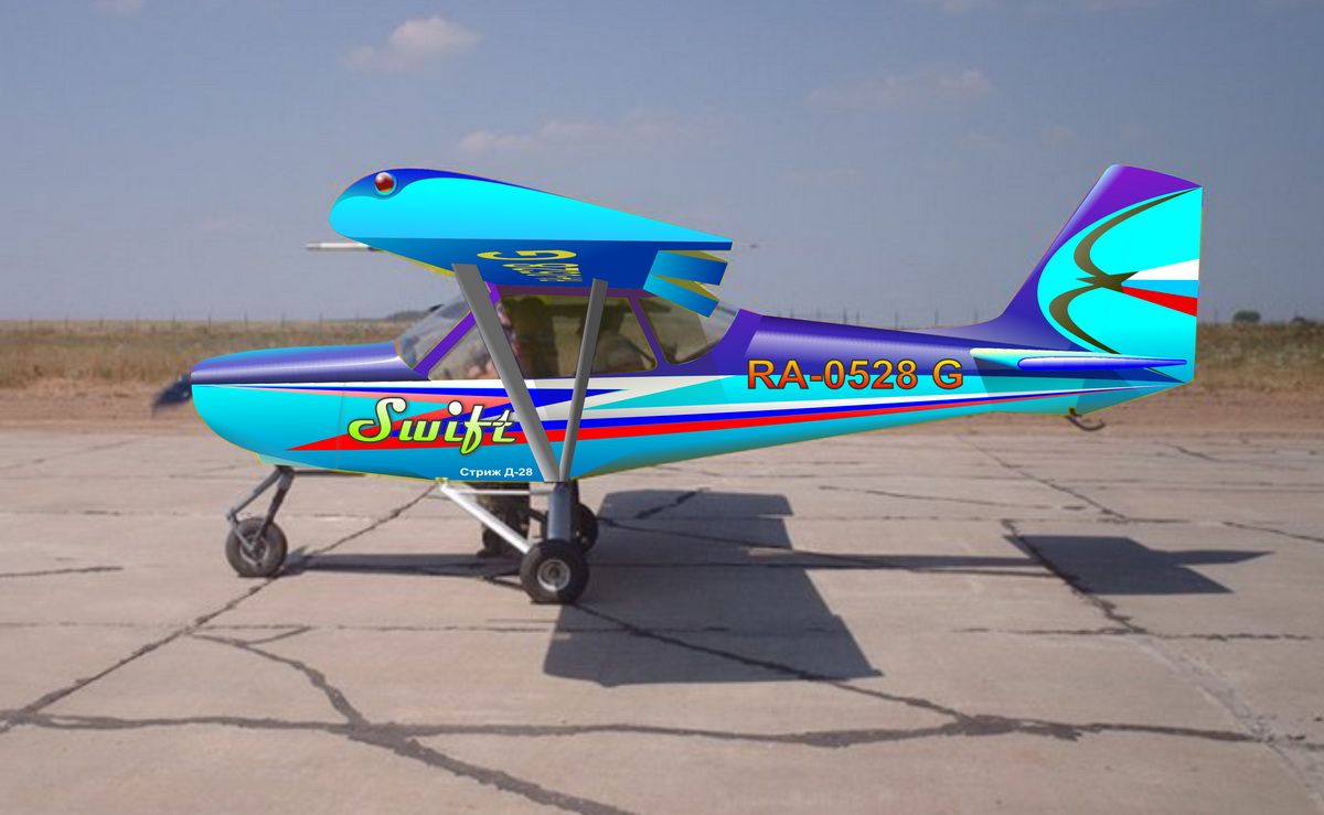

Построили два Д-28, давайте будем усовершенствовать и устранять "болячки"
"лёгким движением руки" разъезжаются миллиметров на 30-40 (каждый),крылушки получают обратную стреловидность, и центровка в норме
надо полагать вы имели ввиду "легкое движение руки" от себя наверное при подходе к земле...

у вас ось поворота зелёная линия
у нась ось поворота вообще не окрашена  😉
а вот у д-28 она как раз там где вы нарисовали красную линию
З.Ы. прошу прощение за легкий юмор в двух крайних постах 😉
предлагаю всё-таки сохранить "фирменную" окраску самолёта, но в разных цветовых комбинациях, чтобы и в дальнейшем просматривалась МОДЕЛЬ... Как у самолётов Яковлева
А пока я приготовил для самолёта тормозные башмаки
1. Правильно говоришь!!
    А то просматривается хохляцко - бульбашский варианты:
либо желто-синий, либо красно-зелёный??
(Вне политики - уважаю всех).. Но должно быть своё!
Угол нужно уменьшить, вот он у вас и не стремиться стать прямо, ещё вариант поставить колесо широкое квадратного сечения, как на А-22
Колесо стоит достаточно широкое - но ситуацию это не меняет
А вот угол дейтвительно надо уменьшать
Даже после доработки стойки в управляемую чтобы стоя на месте "вырвать" с крайнего положения стойку приходится прикладывать значительные усилия
Как справедливо заметил Лапшин вынос и наклон был сделан для обеспечения более широкой базы шасси, на рисунке все было красиво , но не более того...
здесь более уместна была бы стойка (самоориентирующаяся) по типу стойки RV-7 , но это уже другой технологический уровень.
