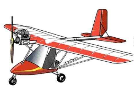

Как  я  понял  из  обсуждения  в  других  темах -  Суханов А.Н. - строит  довольно  интересный  самолётик  из  труб ( и  видимо  тканевой  обшивки ? ). С  верхним  крылом  и  мотором  впереди  вверху.  Мотор  Вэ - образный  мотоциклетный - Хонда - объёмом  порядка  литра... Было  бы  интересно  посмотреть  свежие  фото.
По  схеме -  самолётик ( как  я  понял )  будет  похож  на  картинку :
( только  конечно  посолиднее  несколько ).
Картинка - только  показывает  общую  клнцепцию.
Одноместный - или  двухместный - я  уже  не  помню...
«самолёт.»
В  общем - бюджетный  самолётик - вполне по этой  теме...
Узнать  новости - было  бы  интересно.

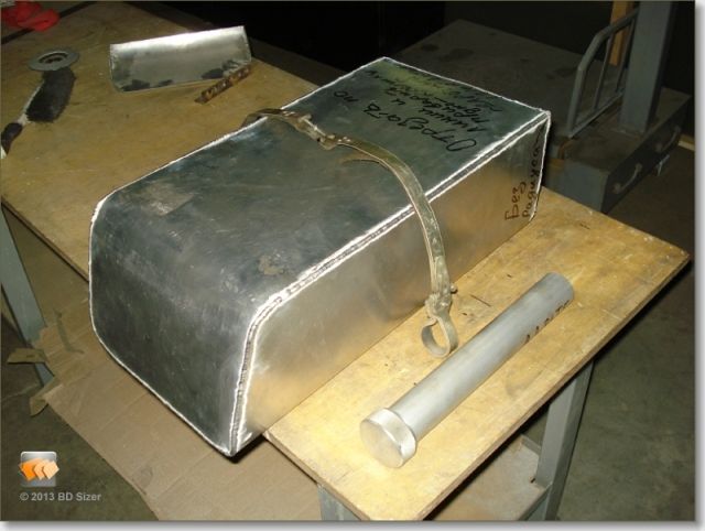

Конечно удалось - 88-й клей. Я им всякую мелочевку клею и иногда даже бужики в мелкую Ал. трубку пришпиливаю. Типа в 10-ку вставляю кусочек 8-ки смазав 88-м. Вот на фото на ленту стяжку  топливного бака, подклеил войлочную ленту что бы не терла сам бак.
    45 КБ · Просмотры: 298
А из материалов  для строительства, с учетом, что мой ЛА - трубколёт,  кроме АД31 и то из специализированного магазина, ничего не купишь. В строительном супермаркете "Эпицентр" тот же  (на вид  🙂) АД31 стоит значительно дороже, чем в магазине "Ал. профили". Кстати, на фотке выше, заливная горловина бака - труба АД31Т5.  Резьбовая часть тоже из трубы АД31, но толстостенной. После нарезки резьбы, приварена к трубе саой горловины. Пробка Д16Т прут. Крепёж, не ответственный - "Солди", метизы и прочая дребидень, даже из нержавки. Инструмент, это дело вкуса и характера. Сверла и прочее - то же самое (не каждое японское сверло лучше чем совковое и не каждое китайское - хуже).  Тут всё зависит, извиняюсь за повторение,  от характера, для меня лично. Вот выше я написал про трубу из нж.ст. За такие деньжища. Ведь можно было взять трёх мм лист из нержи, скрутить в трубу, сварить и получилось бы почти то же самое, но дешевле раза в три. Не считая работы. Но! Характер не позволил. Лень ( 🙂) было возиться, крутить, варить, зачищать. Это же в конечном итоге для себя любимого!  Повалялись с жабой на полу  🙂, скрутил ей лапки и купил. И при всём при этом, как говорил выше, зарабатываю на жизнь, строительством самолетов. Т.е. сами понимаете, деньги не знаю куда складывать. Одной рукой самолет заказчику выкатываю, другой чемоданы с баблом принимаю и в шкаф. А заказчики всё прут и прут. Деньги из шкафа вываливаются и вываливаются. В голове мысли роятся и роятся. Всё думаю, может завтра купить еще пол метра той трубы. Для себя любимого....а Вы говорите строительный магазин.... Так, сейчас гляну что за пиво я пью, легко как то становится и ясно так.... 😱

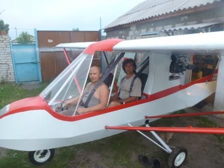

На соседнем форуме, постоянным его пользователем полностью закончено строительство самолета построенного по очень народному принципу, недорого и довольно быстро, очень интересные решения по ДВС и по редуктору из задней оси 9-ки и т.д. и т.п.
В настоящее время ждет свободного времени у пилота для первого облета.
Детали можно почитать тут http://avia.chudoforum.ru/t150-topic
    23,6 КБ · Просмотры: 332
Челленджерусс создан по мотивам Challenger II, но является совершенно другой разработанной конструкцией и народных методов строительства.
Челленджерусс интересный  вариант...
