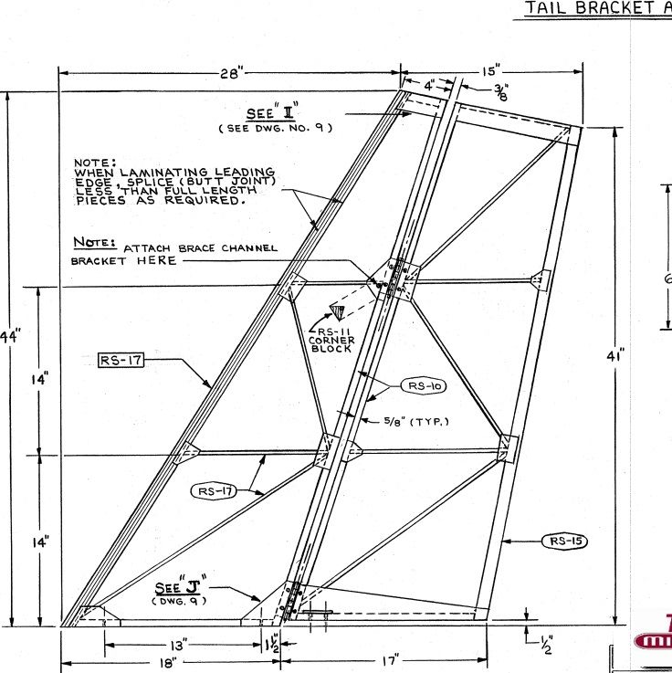

Господа - Максостроители! Внимание, вопрос! Прошерстив подробненько эту тему и мировой тЫрнет увидел, что руль направления и некоторые другие детали сделаны не из фанеры, а их реечки. Фанера же крепче будет! Так специально или же можно все в Максе делать из фанеры?
Привет! Раза три перечитал ваш вопрос... Что вы имеете ввиду? Не хотите же вы вырезать руль направления из 35 мм фанеры? ))) Есть два варианта с чертежами- полегче и потяжелее. А вы какой Минимакс строите?

Передняя кромка руля направления и задняя кромка киля - RS-10. Это 32х16 мм. (действительно не 35мм.)

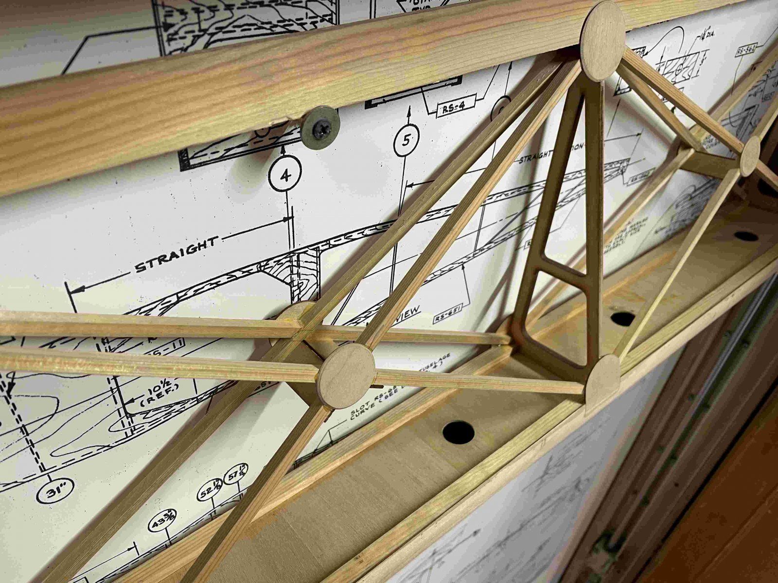

Фоток процесса не делал, так как их в сети огромное количество, все делал стандартно, разве что за исключением конструкции флаперонов. Сделал традиционно авиамодельный вариант и нервюры фанерные.

Скайхок пилот, надеюсь Вы не имеете ввиду изготовление из фанеры лонжеронов и кромок. Сечения там достаточно объемные, а относительная масса фанеры больше почти вдвое относительно реек. К тому же половина сечения фанеры, где слои поперек, работать почти не будет. Из фанеры относительно небольшой толщины принято делать стенки лонжеронов и нервюр и то, где только можно, вырезают облегчения.
