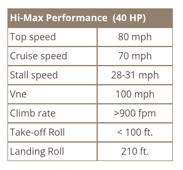

Для Хаймакса производитель даёт другие цифры:
Скорость отрыва 50
Крейсер 112
Максимальная 128
Непревышаемая 160
