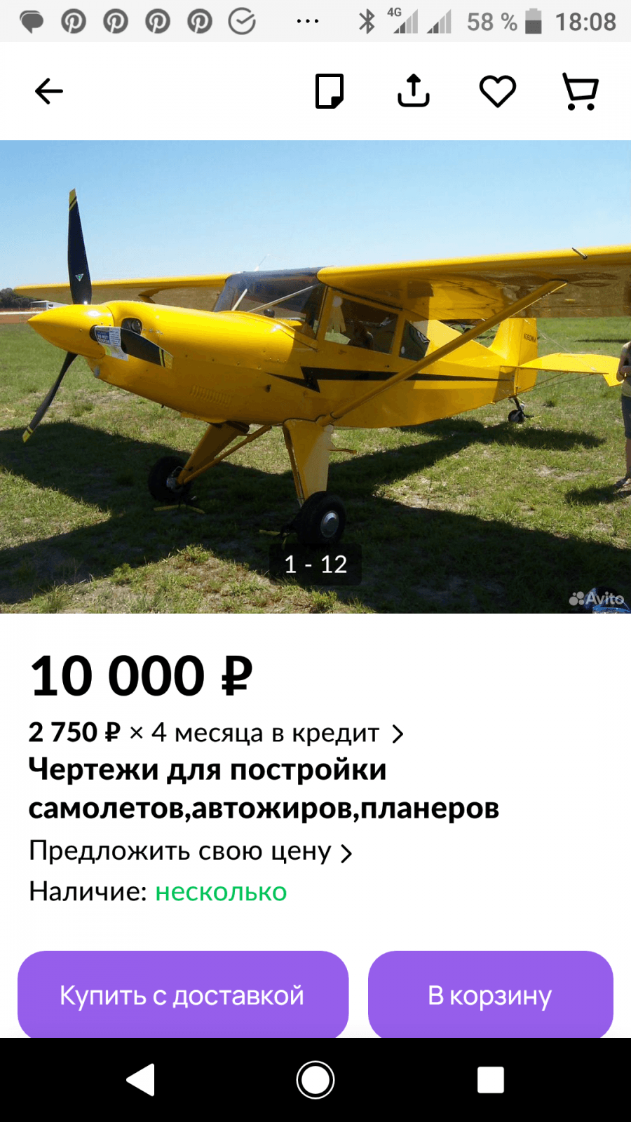

Найду линейку или рулетку попробую. У меня на комп на диске есть чертежи хаймакса там всё в инч - дюйм метрии😁

Посмотри ветку Ltgal Eagle. Не покупай чертежи. Тех чертежей, которые есть на этой ветке вполне хватит для изготовления. Ты ведь не точную копию делаешь. Все равно будут какие-то отступления. Думай и пересчитывай присоединительные силовые узлы, например крепежные болты, проушины. Но, если стоит вопрос изготовления именно деревянного самолета, тогда, возможно имеет смысл купить мерительный инструмент в дюймах.
