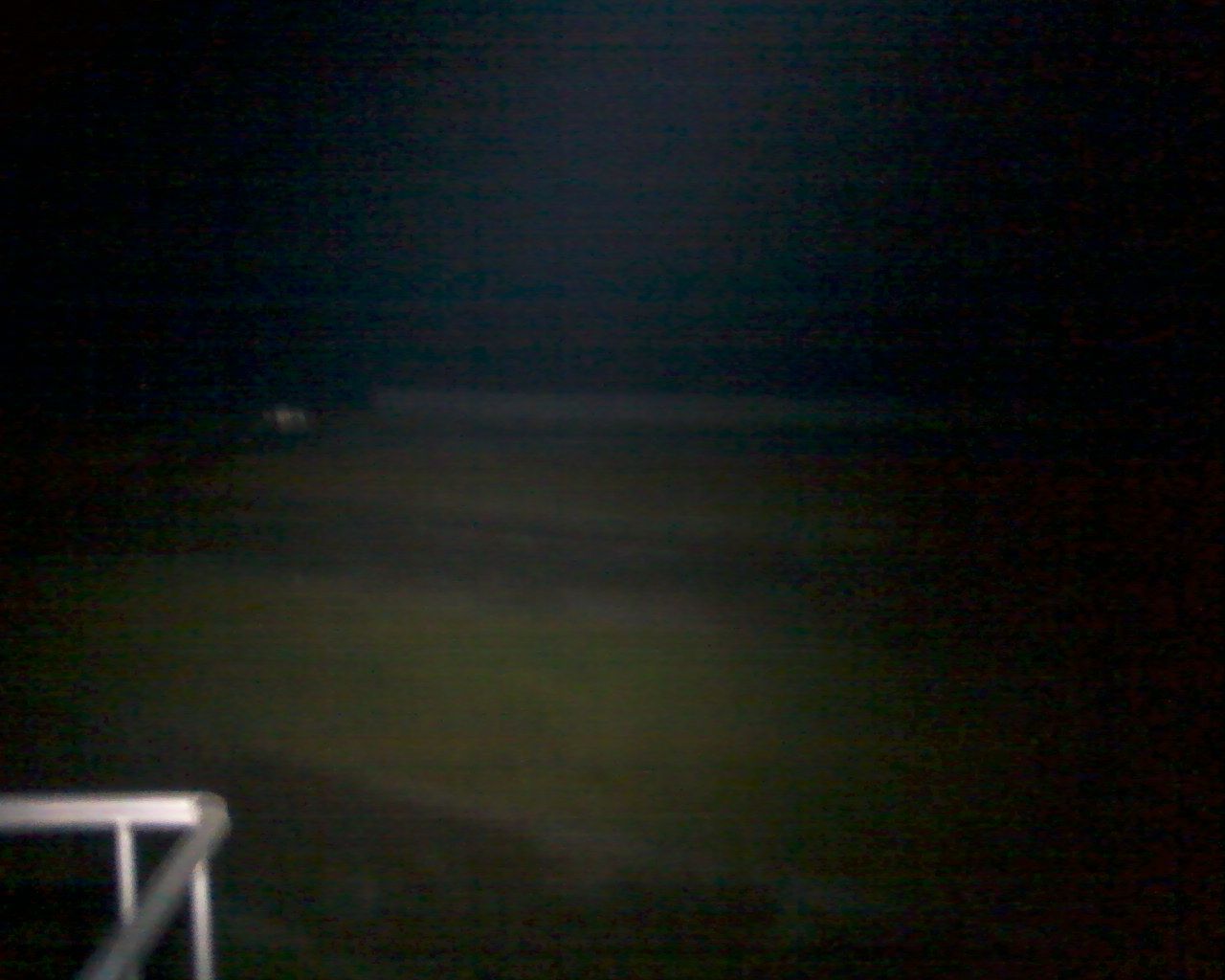

komunist004 сказал(а):
Сегодня провели первые испытания светодиодной фары на самолет.
Диаметр 80мм*60мм
Вес 420гр( первый экземпляр), но будет меньше 350гр
мощность 40-60-80( три уровня ) Вт, напряжение 12-36 В
Александр, посветите пожалуйста фарой с второго (третьего) этажа на дорогу. Для общего просветления. Рулить можно и с фанариком. А вот добраться до земли... И хотелось бы, хотя бы в общих чертах, приблизительно, понимать ожидаемую стоимость. Так, для медитации. Подготовить тело и мозг к покупке. Если не трудно. Я понимаю, что вот взять и сказать четко, невозможно. Сам продукт еще не испытан и затраты не просчитаны. Но в общих чертах, пять, десять, двадцать четыре... Спасибо.

Решили уменьшить мощность до 40Вт ( 80 слишком светло ) Светодиоды те же , на 80Вт, но дав им ток в 2 раза меньше , получаем яркость в 1.4 меньше, радиаторы меньше , долгоВЕЧНОСТЬ, установим рассеиватели с пучком поуже ( все 10*) ( в освещенности потерять не должны) и присветим со второго этажа на полосу. Результаты выложу

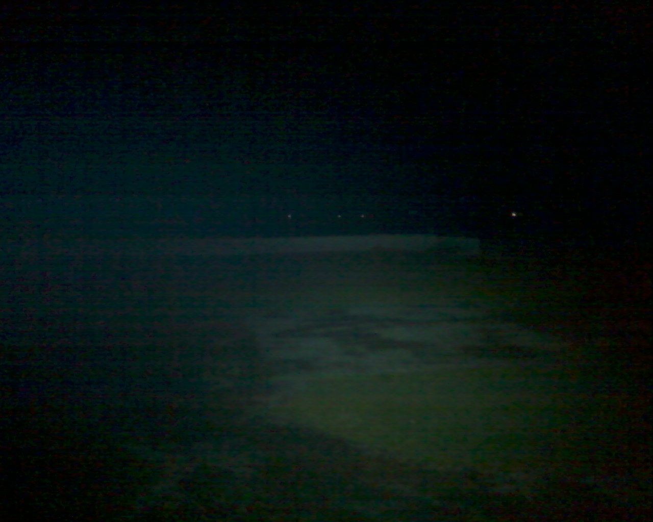

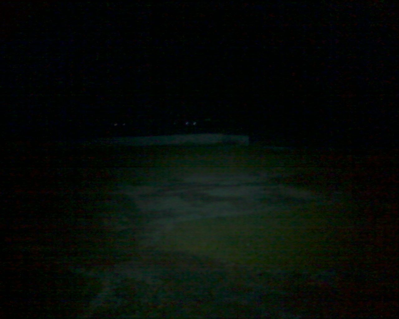

Фара находится на высоте 5м от земли. Я заметил что чем выше , тем лучше видно землю.
  До угла забора справа 120м , до конца забора слева 180м . Фото с телефона плохо передают освещенность. На улице туман засвечивает камеру телефона. По цене могу сказать , что первых несколько фар попробуем продать по цене близкой себестоимости , около 300 евро а диски около 50 евро
moskou
К сожалению светодиодные фары хорошо видны с земли , но плохо освещают поверхность , мы на LA-8 применяли от Цессны ситейшен рулежно/ посадачную по цене автомобиля , отказались : на неосвещенных полосах , воде на глиссаде замлю/ воду не видно . Перешли на ксенон , цена на порядок ниже , часы работы примерно те же , освещенность на порядок выше .
K
komunist004
К сожалению светодиодные фары хорошо видны с земли , но плохо освещают поверхность , мы на LA-8 применяли от Цессны ситейшен рулежно/ посадачную по цене автомобиля , отказались на неосвещенных полосах , воде на глиссаде замлю/ воду не видно . Перешли на ксенон , цена на порядок ниже , часы работы примерно те же , освещенность наипорядок выше .
Нужно разобраться еще из температурой свечения. Есть светодиоды из разным светом - желтый, белый,  ярко белый и т.д. Когда отработаем конструкцию, нужно сделать несколько фар с разными светодиодами , возможно комбинированную н-р жолто-белую и посмотреть результат.
