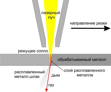

А что такое "скос торца"?
Это когда лазер или водорезка выжигает как написано, но она не учла толщину материала и дорезая до конца забыла что остальное то-же продолжает резаться. Это я как для детей природы объясняю...
Вот вроде-бы каждое слово понятно,а смысл их совокупности до мозга не доходит.Полчаса искал "скос торца" на деталях с гидрорезки но так и не  нашел по причине его отсутствия.
На гидроабразиНЕ, метр погонный, в среднем получается 70 грн - 8...9 баксов

Собственно "Скос торца" здесь выдуманный термин.
Есть общее понятие качества резки. Это комплексный параметр качества, который определяется на 50—80 % точностью режущей машины, но зависит также от погрешностей технологического процесса. Требования к точности  диктуются назначением и толщиной деталей. Как правило, погрешности деталей толщиной 1мм должны укладываться в допуск 0,1—0,5 мм. Из параметров качества на технологическую точность резки влияют ширина реза, шероховатость поверхности и неперпендикулярность кромок. Точность портальных машин с ЧПУ на микроЭВМ для термической, в том числе для газолазерной резки регламентируется ГОСТ 5614—74 и ГОСТ 26940—86. Предельные отклонения от номинальных размеров квадратов со стороной 0,5 м и окружностей диаметром 0,5 м, воспроизводимых машиной, не должны превышать ± (0,1[ch247]0,25) мм. Предельные отклонения размеров контуров деталей на углах удваиваются. Из-за большой инерционности электромеханических приводов машин резка сложных участков контуров деталей (углы, малые радиусы, прорези и т. д.) осуществляется на небольших скоростях, как правило, не превышающих 0,8—1,7 см/с. Значительное, по сравнению с оптимальной, снижение скорости приводит к перегреву сложных участков контура деталей и ухудшению качества резки. Увеличивается глубина зоны температурного влияния, шероховатость поверхности, количество грата, существенно снижается точность деталей.

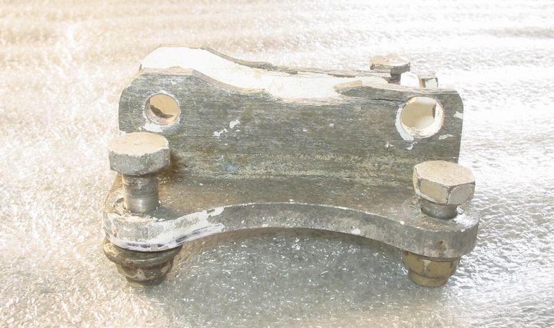

Порошковая покраска - хорошо, красиво, прочно, долговечно, но есть нюанс. Нужна печка, 250 градусов С.
Тут, как говорится, размер имеет значение, да и стоимость выходит несколько... м ;)
KAA
Ненавижу Солидворкс!
Не всегда прочно и долговечно. Наверное от краски зависит, и есть нюансы подготовки поверхности... На фото ответственная деталь,покрашенная порошковой краской, после 5 лет стоянки на аэродроме(краска счищена). :(
Хотя есть и другие наблюдения по деталям дельтателег на "химии".
Для стальных деталей-однозначно плохо-большие очаги коррозии под плёнкой краски!  :'(
Сейчас используем только "классические" технологии-с грунтовкой АК-070.
Согласен аналогичный опыт очаги коррозии под плёнкой краски!
Как минимум Грунт ВЛ-02 2 слоя
краска ЭП-140 2 слоя всё с сушкой 60градусов  это для металлических деталей. Дальше варианты.

А вес? Если пару деталей, то ладно. Но как мне качалку красить, сначала под порошок, а потом вытащив заглушку ШС поставить? Да и есть по алюминию сегодня более интересная штука - Элодайз вроде как называется. Типа химанодирования. Есть на Спрюсе. Без электричества. Все же при мелкой серии нужны свои методы. А единичный экземпляр - сам себе хозяин в выборе. Я по алюминию сегодня ХамЕлеон двухкомпонентные ЛКП применяю. Но завтра, думаю Элодайз. Порошок не отрицаю как вариант.
А на фото, это что? Задний колесный диск от скутера?

Не понял Саня, больно в каком месте. Что дешевле чем гидроабразив, или что шов прикалило, или что фрезеровщику не понравилось?
Да я просто представил как фрезеровщик будет фрезеровать прикаленный металл.Аж мурашки по спине пробежали.А на фото обычный автомобильный диск.
