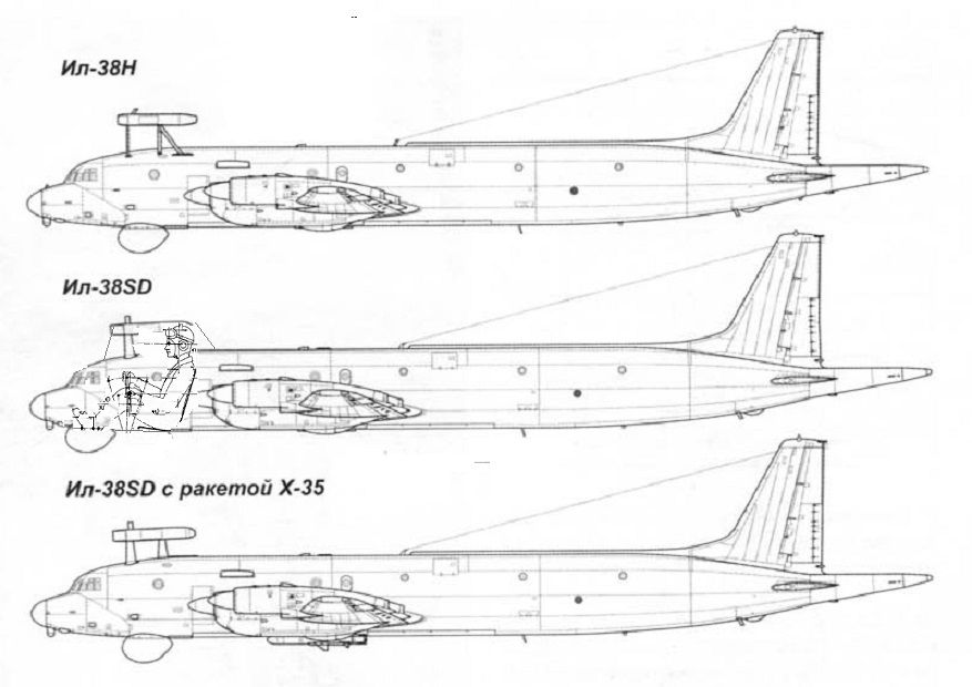

Ну что ж вы все ноги-то рубите винтами?
Для многомоторной пилотируемой модели копии, которая будет участвовать в соревнованиях, шоу, показухах, кино, и тому подобное, можно ли допустить такое?
Вижу так решение задачи.
Если нет возможности иначе разместить пилота на уменьшенной реплике (я пишу о точной копии, без изменений внешнего вида).
В плоскость вращения винтов, в крайнем случае попадают ноги-ступни. Туловище и голову при проектировании максимально удалить. Винты делать только из древесины-моноблочные, с лаковым покрытием., плюс усиление обшивки фюзеляжа в плоскости вращения.
Второй вариант, увеличение масштаба, дя получения большего пространства для пилота, но это удорожает конструкцию, в разы.
Третий вариант, поиск другого более подходящего к требованиям безопасности прототипа.

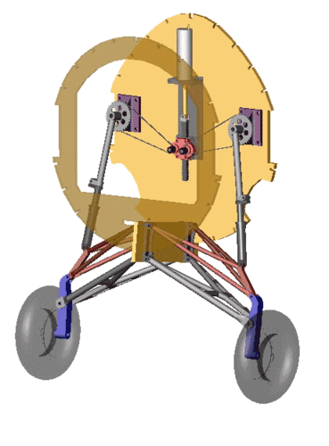

Друзья,прорабатываю каркас реплики Утки,встал вопрс по шасси.Из-за малого клиренса надо поднять на 150мм.Вот и прошу,у кого есть,скинуть мне варианты конструкции схемы с плоско-параллельной уборкой колёс,Груммановские истребители,может быть варианты моделей,хочется ведь и попроще сделать.В Гугле пока особо не нашёл.Мой ящик rukan2012@yandex.ru,буду премного благодарен за содействие)

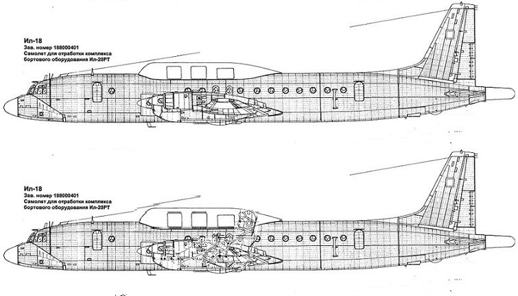

Насчет сухопутных обмолвились....блинн, два любимых ероплана - ИЛ-14 и ИЛ-18. Второй чуть роднее. Сам мечтал много лет о реплике и не в напряг, если сверху на фюзе колпак из плекса башку накрывать будет, не сломает общее впечатление от красавца!

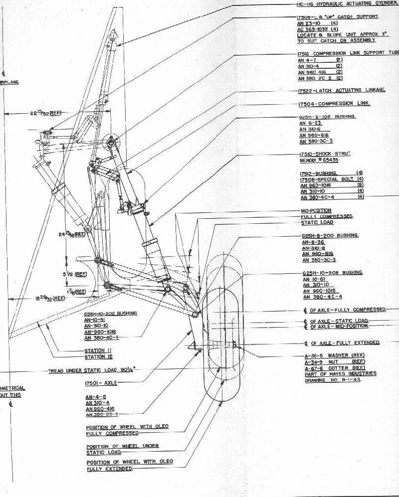

http://www.flickr.com/photos/sturla/sets/72157623681056928/  тут на каталину, модель, есть у меня на груман, поищу скину

Спасибо,изучаю))А ноги заднего под попу переднего входят,только от спаренного управления отказаться пришлось.
Вот нашел еще, брал тут   http://www.rcuniverse.com/forum/m_2726572/anchors_8591673/mpage_7/key_/anchor/tm.htm#8591673

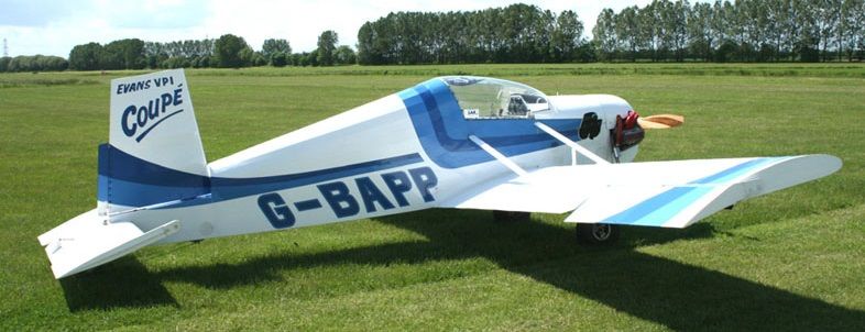

Не в тему,но вот фото как любя можно преобразить такой корч как Фольксплан,мне это трогательное отношение весьма близкО.

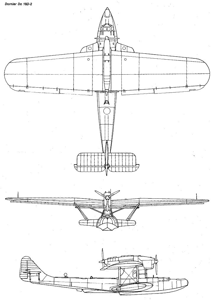

Дорнье 18. Еще один достойный образец для реплики  с пилотом в пилоне
Так может просто прототип "правильный" подобрать,и немного "хирургического вмешательства".В этой модификации антенна легко становится фонарём с переплётом,нижний обтекатель(в нём частично размещаются ноги) смещён вперёд....
Что скажете?
