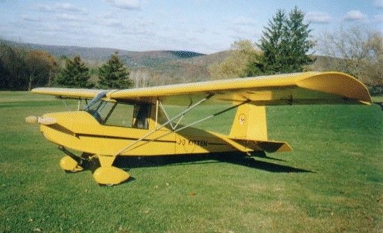

Уважаемые форумчане!  Занимался или занимается кто либо постройкой самолета J-3 Kitten.  Меня интересует, имеются ли у него  "слабые" места в плане аэродинамики. Настораживает практически полное отсутствие отзывов о нем среди самодельщиков. Если эта тема ранее оговаривалась, прошу извинить за повтор. Заранее благодарен.

Его ЛТХ:
Wing Span ................... 30.00 ft.
Range . . ....................... 150 sm
Wing Area .................... 120.0 sq. ft.
Takeoff Dist . .................. 50 ft.
Length ..................... 16.25 ft.
VNE .............................. 63 mph
Max Gross Wt . ............ 500 Ibs.
Cruise ..... ........................... 60 mph
Empty Wt . . ................. 250 lbs
Stall ............. 24 mph
Fuel Capacity .............. 5 gal.
Climb Rate @msl .......... 750 fpm
Seats ............................ I Engine Rotax 277 / 28 hp
Construction Tube, Fabric, Wood
Est. Bldg. Time 350 hrs.
Самолетик где-то из области как и Rumax. Конструкция фюзеляжа отличается тем, что сварена из стальных труб, крыло деревянное такой же технологии как и для Rumax

Самолетик  на  мой  взгляд  неплохой  ,  но  есть  варианты  более  более  привлекательные  и  проще.  Трудозатраты  ниже  ,  а  в  эксплуатации    выше. ;)

Достаточно известный грамотный классический самолет.
Ферменый фюзеляж.
Конструктивно проще и, по-моему, легче Hi-Max.

В отличии от клонов и самого Хай Макса, самолётик способен планировать при отказе двигателя. Хороший самолётик. ;)

Ну , хотя бы  исходя  из  количества  деталей  в  том  и  ином  самолете,  J-3  выигрывает  однозначно.  Советую  топикстартеру  хорошо  подумать  с  выбором  первого  простого  самолета.  В  сущности  если  Вы  хороший  сварщик  и  у  Вас  есть  пара  надежных  помощников ,то  не  вопрос.  Я  сам  рассматриваю  тоже  этот  проект,  есть  материал  мотор  , а  времени  кот  наплакал.  Так , что  советую. ;)

Спасибо всем откликнувшимся. Постараюсь кратко ответить на все выше изложенные посты. В первую очередь мой выбор основывается на  J-3,  исходя из возможности приобретения необходимого для постройки материала ( в моем регионе проще достать бесшовную трубу Ст20, нежели надлежайшую древесину. О приобретении миллиметровой авиафанеры, я уже не говорю. Думаю, что везде проблемно. Намного проще-  лист Д16Т (АТ). Во вторых- финансовая сторона. Этот самолетик вписывается, так сказать, в бюджетный варитант. Ну, а что касается навыков работы, то более предпочтительнее железо, хотя и с деревом таковые тоже имеются.
А вот за подсказку,что при отказе СУ может планировать - отдельное спасибо .Сам этот момент упустил из вида. Значит на первое время  можно расчитывать и на имеющийся  " Буран".
