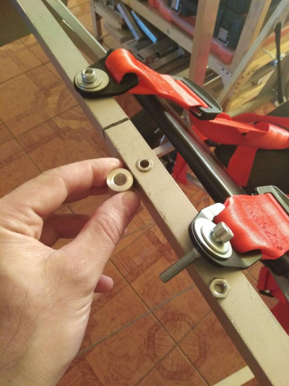

Место крепления ремней и верхнее и нижнее усилены "бужами". Как в принципе и все остальные места где предполагается крепление чего либо.
К примеру место крепления моторамы.
Ремни четырёх точечные (Алиэкспрес).
Речь шла о том, что, отстегнув ремни, необходимо, чтобы не пришлось высвобождать руки из петель ремней. Расцепив правую и левую, лямки рюкзака, связанные между собой, чтобы снять рюкзак, надо высвободить руки. Попробуйте снять рюкзак, держа в каждой руке по линейке.

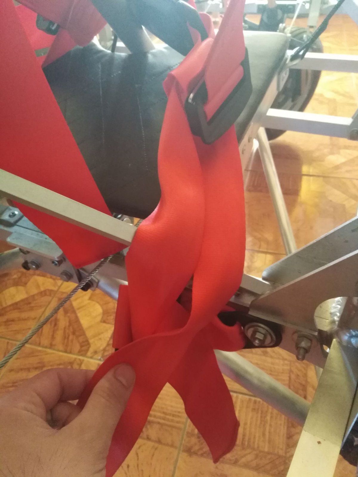

Я про сами места креплений Владимир Павлович (АСК задавал вопрос), а так да они снимаются как рюкзак. Были другие, каждая лямка вставляется в замок отдельно, выбрал почему-то эти. Если будет совсем уж неудобно поменяю.
Lapshin
В тесном пространстве кабины это сильно неудобно.
Обращали внимание - на фотографиях времен Отечественной, все летчики у самолета с парашютами; а при полетах на Як-12, никому и в голову не приходило вылезать с пристегнутым парашютом. Объем салона-таки, разный.

Согласен Владимир Павлович неудобно, позавчера ещё когда примерял уже понятно было, но не придал значения. С моей комплекцией ещё хрен с ним, но если кто побольше нужна будет помощь со стороны. Но сейчас все мысли о другом, нужно заниматься обтяжкой и СУ.
