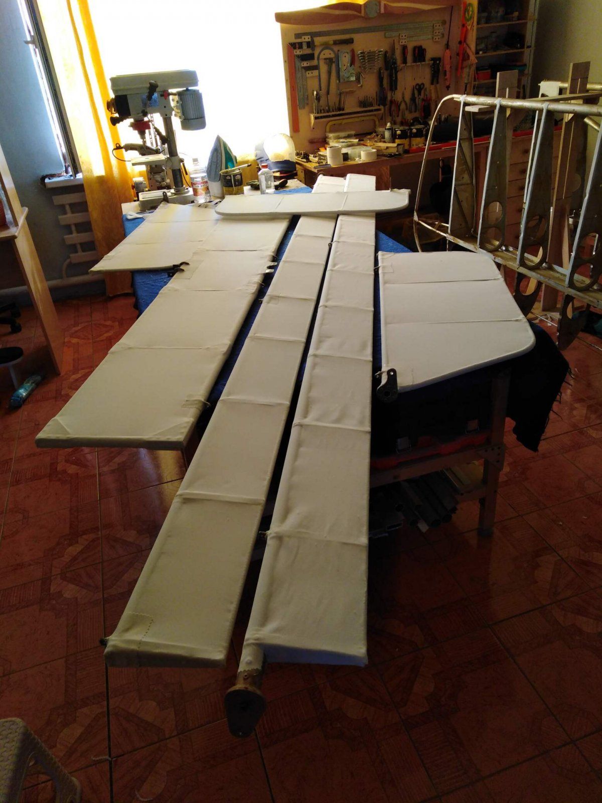

Закончил с обтяжкой оперения. Сложного вроде ничего нет, больше переживал. Клей момент универсал, ткань брал на форуме. Один элерон ещё не натянут утюгом, видно разницу. Натягивал обычным утюгом. С моментом рабать удобно, не надо никуда спешить, спокойно мажешь обе поверхности и прижимаеш.

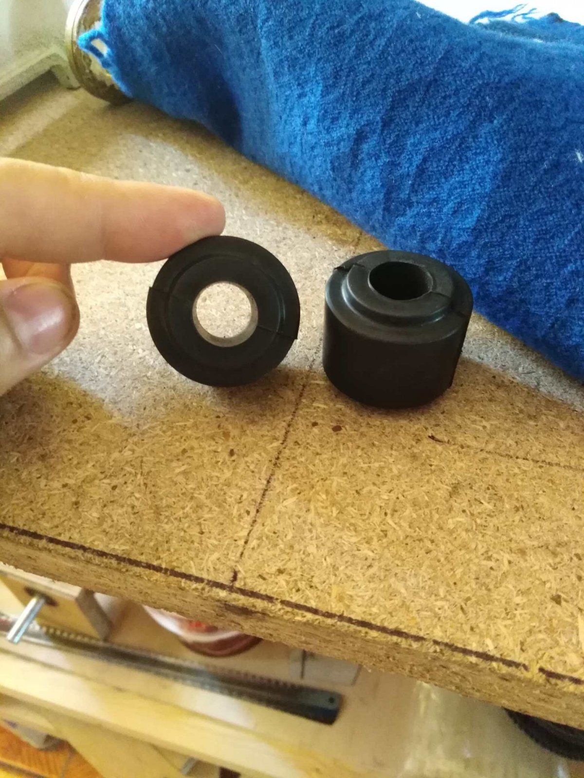

Взял вот такие ураловские сайлентблоки, на мотораму, буду пробовать их. Двигатель рмз 250
