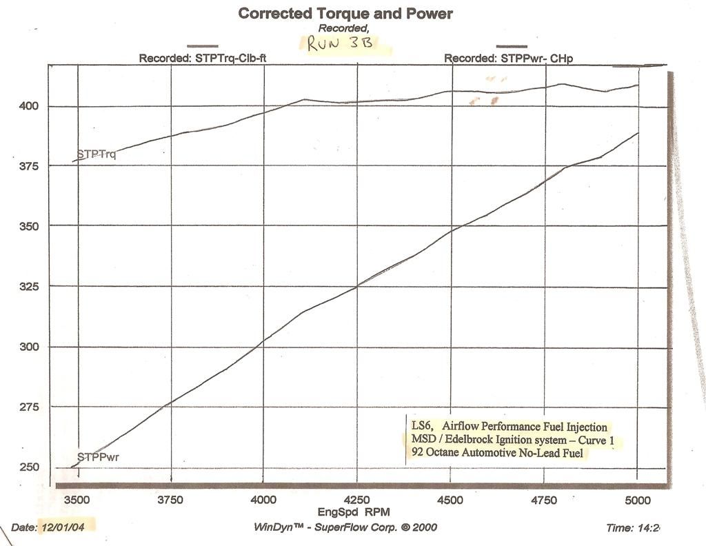

Да и авто двигатели, не самый лучший вариант, сколько мощности он выдает одному богу известно.
Кто Вам это сказал?
Это график "гонки" нашего двигателя на динамическом тестировании(уже переделаным на "автоконверсию"
Если не секрет где гоняли, вроде как в Волгограде такого стенда уже не осталось?
