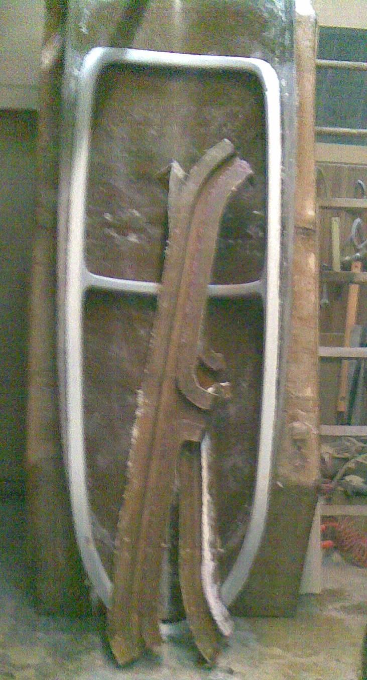

Я сделал тоже две матрицы, но буду формовать за один раз. Внутри будет пенопласт мягкий, который при стяжке матрицы ужмется надеюсь.
фото с сотового.
Длина рамки 2,5м  :D

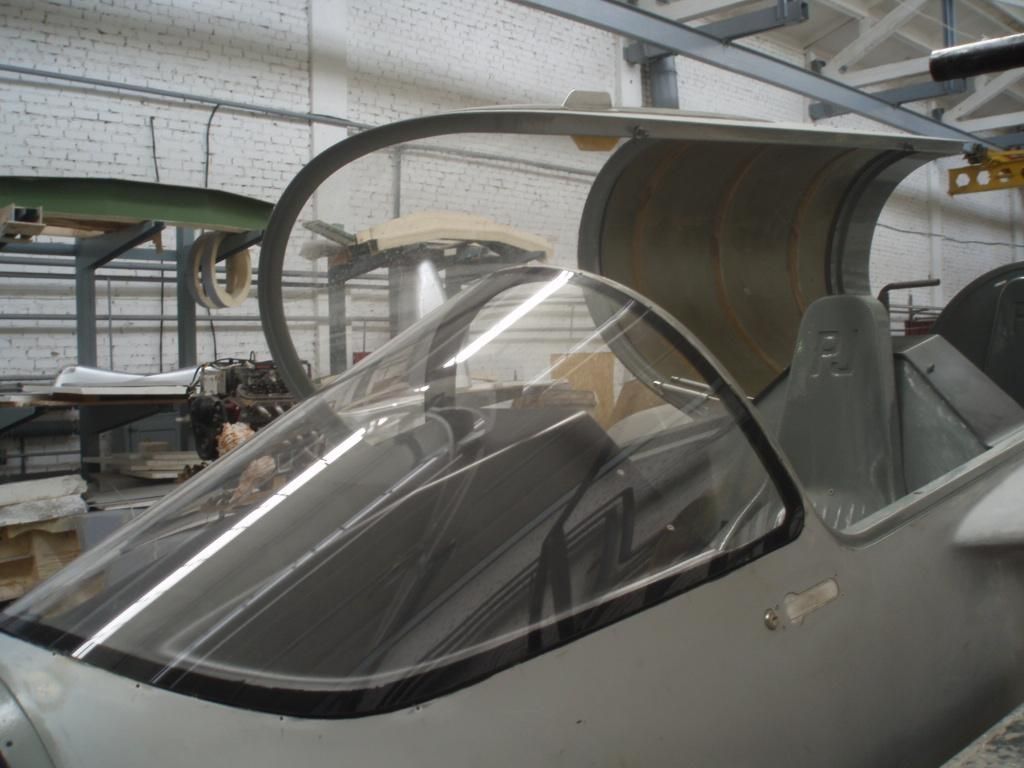

А почему не сделали сайдстик ? Вроде по исполнению несложно, и попадать в кабину легче. Широкие подлокотники вполне позволяют это реализовать. Или РУС между ногами более "истребительнее"  ;D может большие усилия на ручке ?
На LH-10 кокпит подобен вашей компоновке, по мне - довольно удобно.
Malish
Волгоград
А почему не сделали сайдстик ? Вроде по исполнению несложно, и попадать в кабину легче. Широкие подлокотники вполне позволяют это реализовать. Или РУС между ногами более "истребительнее"Смех может большие усилия на ручке ?
Опять "начинай с начала". Я уже много раз писал почему было принято такое решение. Я изучал рынок много лет. Вся идея создания этого самолёта есть в том, что-бы дать бывшим пилотам ВВС, чувствовать себя "в своей тарелке". :IMHO

В данном типе в механизме выпуска закрылков использован АКТУАТОР.Чем вызван такой выбор? Надежна ли система предназначенная открывать ворота или фрамуги в АВИАЦИИ.Какую фирму лучше использовать??? (выбор просто огромен) может какая из них акредитована в космосе,авиации,военке ?????
Извените, не понял Ваш вопрос. О каких ВОРОТАХ Вы говорите? Электрические актуаторы уже ДАВНО применяются в авиации. Этот именно используеися на Канадской самолёте-амфибии "Searey"
Malish
Волгоград
А в чём проблема? Зайдите в любую мастерскую по установке автомобильных лобовых стёкол. Вам покажут чем они клеют.
Или я не правильно понял Ваш вопрос?
