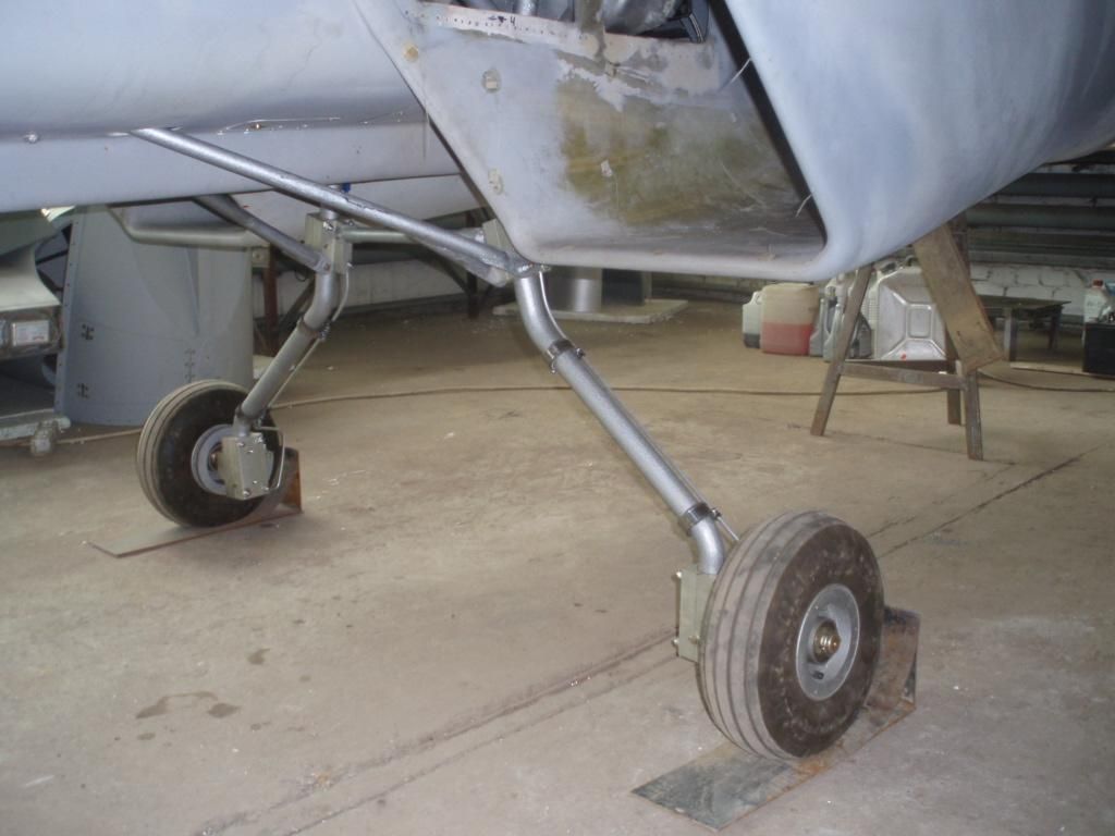

И Миша .бросил этот проэкт,
А Я за него буду драться(конечно за проэкт, а не за Мишу)
И стойки щасси, сделали дураки из Самары :STUPID

Тут надо четко, Самара большой город,
Там есть много контор больших и маленьких.
Если вы в Гаражах, самодельщикам заказывали, то тут извиняйте.
Если же в нормальных конторах, которые делают стойки для Димоны Д-42, тогда надо смотреть контракт, если не совпадает с тех заданием, то не принимайте работу.
Тут заказывали ?
http://avia-equipment.ru/poisk-po-sistemam/shassi.html
Не надо тут всю Самару под одну гребенку.

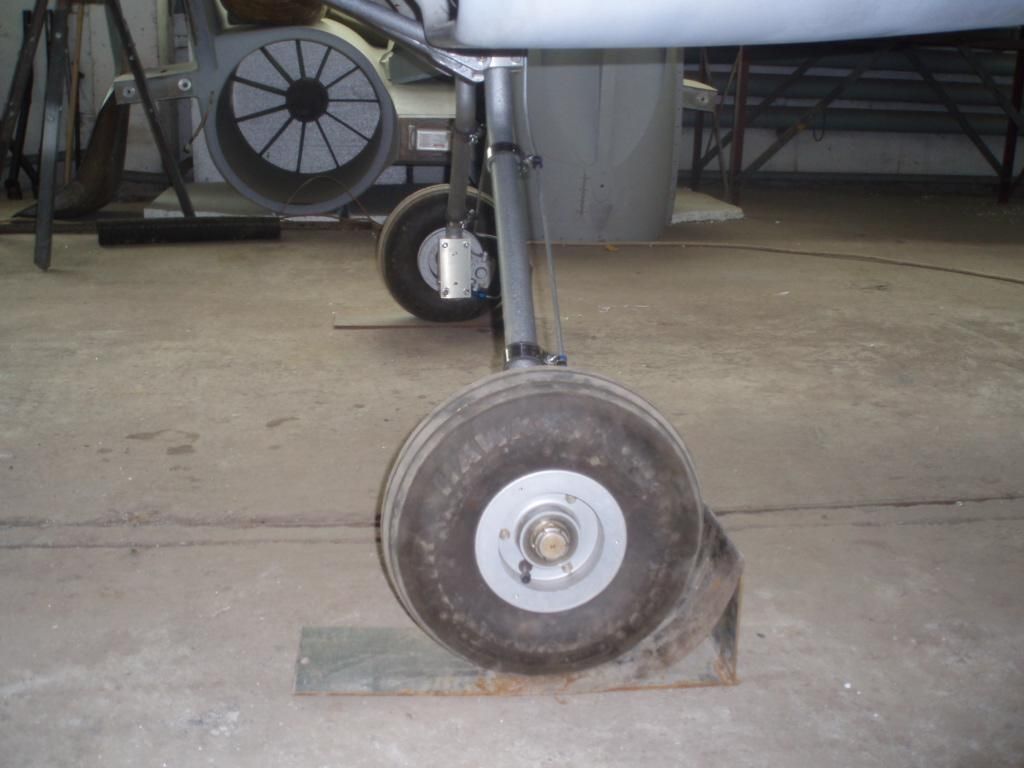

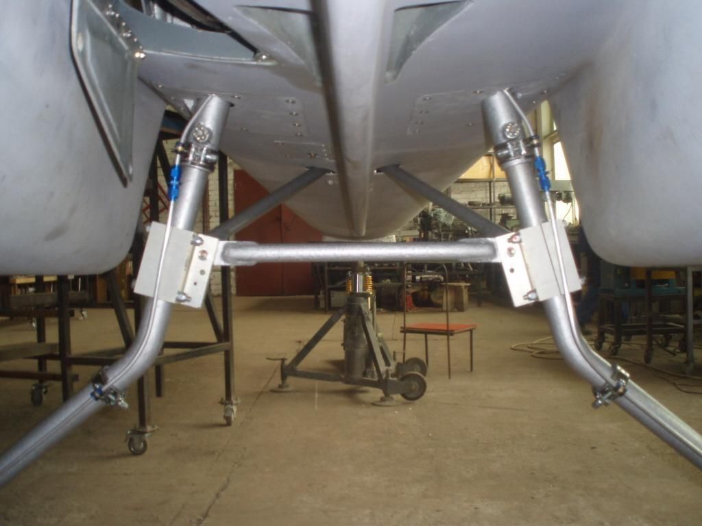

Продолжаем финальную сборку. Установили временные(не убирающиеся) основные стойки шасси. Решили, что для начальных лётных, а самое главное испытаний экспериментальной ВМУ, они сильно не повредят. Но сэкономим много времени.
