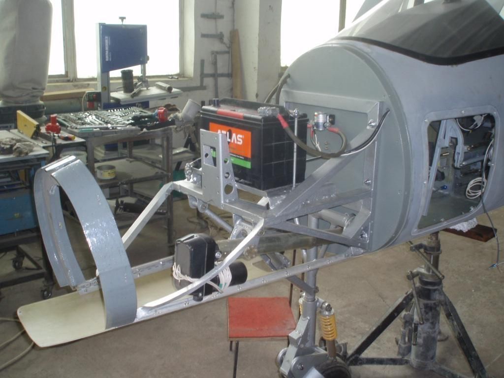

Переднюю стойку решили сделать не убирающейся тоже. Отключили механизм уборки(электрический), а створки шасси заменили обтекателем.

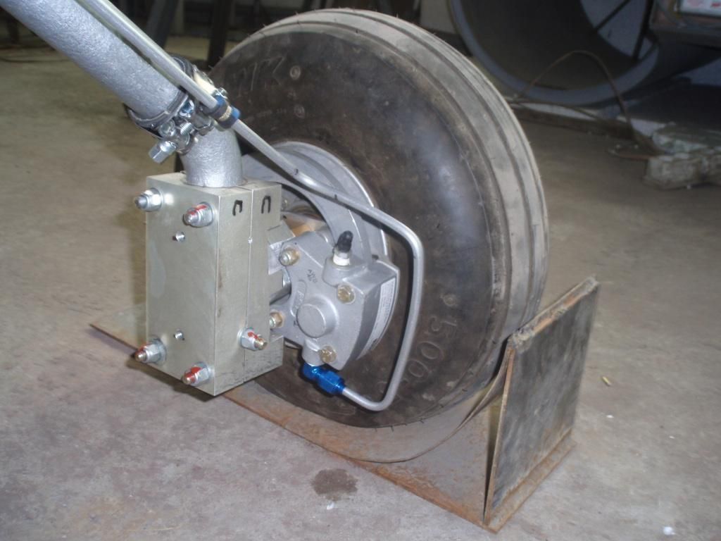

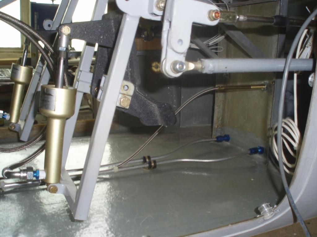

Тормозные цилиндры, шланги и трубопроводы педалей управления.
Дисковые тормоза основных стоек.

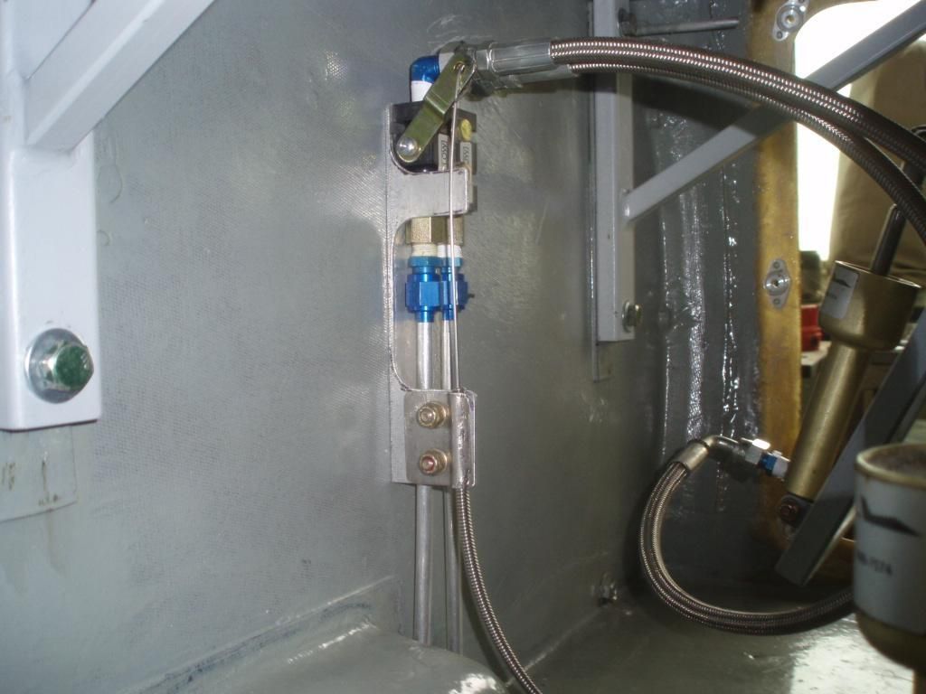

Кран стояночного тормоза.
