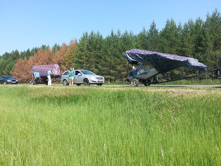

-- для некоторых видов эксплуатации самолеты и вертолеты технически непригодны. Например для режима "достал из гаража - привез к месту взлета - собрал - полетал - разобрал - увез, положил в гараж" - всё в один день.

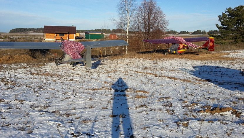

Что я и делаю со своим самолётом.... И сборка занимает меньше времени. Приткнул два крыла подставил подкосы и полетел.Собираю и разбираю один. Посмотрел как дельтаки собирают свои аппараты стало грустно.
Вот так это я на СЛА в Первушино возил оба самолёта. А дома в обще даже сцепку не использую. Сделал дышло цепляю на форкоп и на своих колёсах на поле.  Полетал и домой. А нынче в обще стоят в поле у друга.
