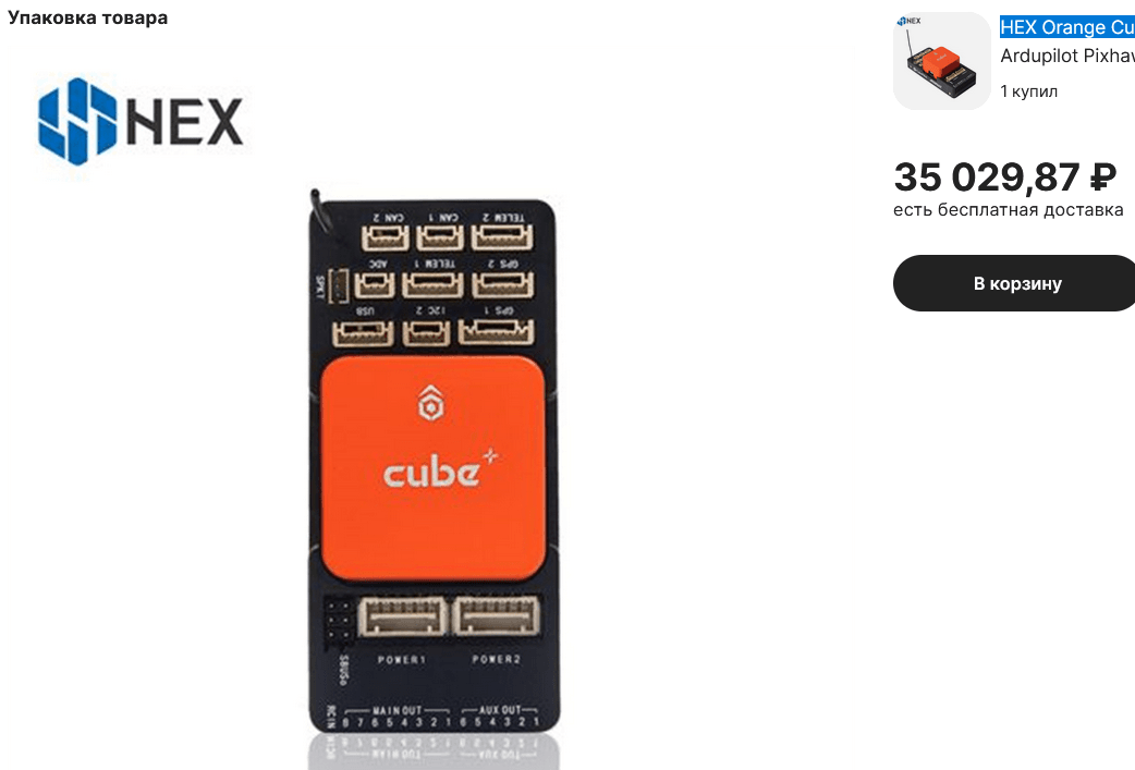

bez_bashni
Да. Компас барометр и пито к инерциалке привязаны. Миллионы оно стоит у любитетей пилить госбюджет - все железо на алиэкспрессе купить за намного меньшие деньги можно . там в кубике несколько чипов инерциалки для усреднения ошибок.
Для задачь безопасно пролетать участки с забитым GPS- ом не залетая в запретки такой инерциалки заглаза хватит.
P.s. ИЛ-76 с допотопной инерциалкой И-11 видя только воздушную скорость и высоту способен пролететь по незатейливому маршруту этак километров 1000 , оставаясь в рамках коридора воздушной трассы. Накопившаяся ошибка +- 1 км самолетовождению не припятсвует. Тут принцип тот-же .
