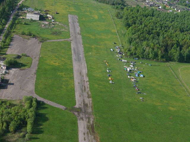

Для наглядности - фото полосы, желающие могут поупражняться в рисовании предложений по организации движения и стоянок (не забудьте про зрителей и штаб 🙂
    59,7 КБ · Просмотры: 475
...желающие могут поупражняться в рисовании предложений по организации движения и стоянок (не забудьте про зрителей и штаб 🙂

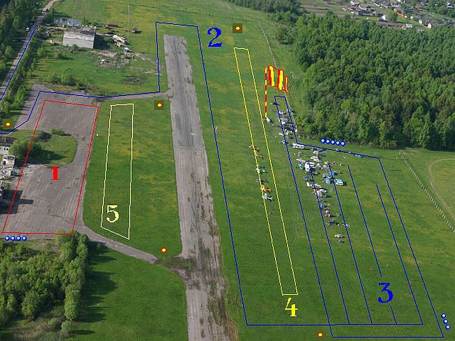

Поупражнялся  ;D Плз, по голове не бейте  :🙂
На схеме (ежели всё правильно понял):
1 - гостевой/ зрительский сектор (достаточно близко к въезду и далеко от ВПП)
2 - маршрут движения автотранспорта к лагерю
3 - лагерь с "улицами" для въезда автотранспорта
4 - стоянка ВС (необходим безопасный зазор между стоящими ВС и маршрутом движения автотранспорта)
5 - линейка готовности/ наземная экспозиция ВС
полосатый флаг - штаб/ РП
красные/ желтые кружки - наблюдатели (разруливающие приём гостей/ пресекающие выход на ВПП в т.ч. со стороны забора и лагеря)
синие/ голубые кружки - места размещения нужных чуланов
    150,1 КБ · Просмотры: 437
О так это-ж моя фотка! Отсюда http://www.sla.ru/forum/showthread.php?t=257
Отрадно, что пригодилась 🙂

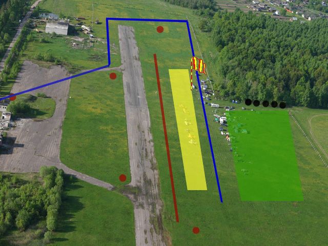

Товарищи! по шапке сильно не бейте...
вношу свои пять копеек...
с учетом всех предложений было созданно вот это... (я не волшебник, я только учусь)
тут вроде все понятно, только красная полоса - граница за которую заходить нежелательно
черным - нужники
зеленым - жилая зона человеков
желтым - жилая зона аппаратов
синим - подъездной путь
флаг - штаб
    61,2 КБ · Просмотры: 418

Дело в том, что при размещении лагеря на одной стороне полосы, а зрителей и горячей стоянки - на другой неизбежно будет регулярное хождение через полосу как минимум участников. А это не очень хорошо. В общем, есть над чем подумать, предлагайте свои варианты.
Красная линия - забор?
Там казалось, что он достаточно близко к палаткам. :-? Точно уместится 4-х рядный  лагерь с проездами?
