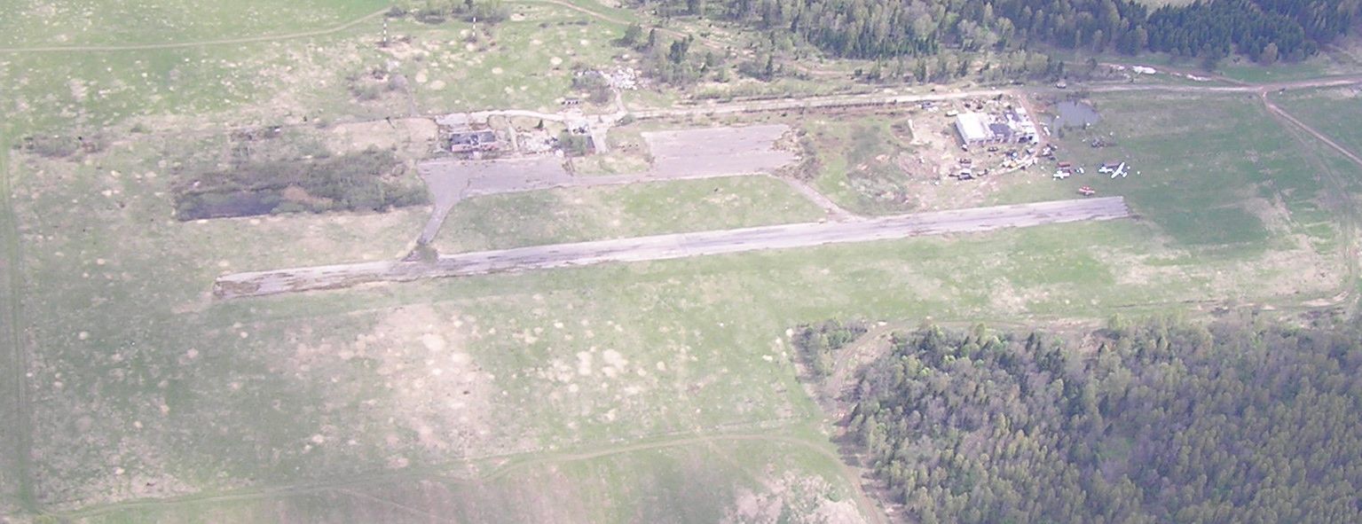

Сегодня были в Кольчугино, посмотрели еще раз внимательно возможные размещения. Получается все-таки, что зрители на одной стороне, а лагерь и стоянка на другой плохо вяжутся - сложно будет предотвратить забеги через полосу.
Пробовали прикинуть размещение и лагеря, и зрителей на восточной стороне (где аэровокзал) - лагерь не помещается и стоянка вплотную к лагерю - тоже. А оставлять аппараты далеко от лагеря на ночь не хочется.
Давайте посмотрим вариант размещения лагеря на старом месте, стоянки - параллельно полосе перед лагерем. Автомашины зрителей можно оставлять перед въездом на аэродром, а зрители пешком проходят вдоль лесочкак стоянке. Тоже не очень вяжется, поэтому надо обсуждать.
Свежее фото аэродрома (планеристы на днях сделали), видна слегка прикатанная грунтовая полоса вдоль асфальтовой.

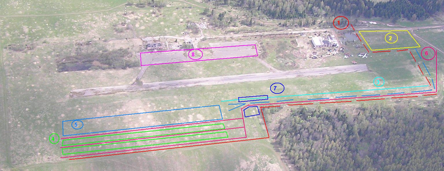

Просто как вариант для о(б)суждения:
1) ограждение, ленты, маршалы, охрана. В общем, чтоб через эту линию не ходили
2)парковка гостей, оттуда - пешком
3)ограждение  прохода к стоянке - ленты и маршалы
4)палаточный лагерь (машины участников - там же)
5)стоянка аппаратов
6)схема заезда-выезда в лагерь
7)штабная зона+РП
8)вариант смотровой площадки для тех, кто просто хочет посмотреть полеты, не подходя к стоянке аппаратов
Минус такой схемы в большой протяженности необходимого ограждения и непонятно, как обеспечить порядок на стоянке ЛА, которые будут сруливать-выруливать. Не ясно, что делать с рулением с/на стоянку от южного торца полосы.

На всякий случай - между смотровой площадкой (8) и ВПП тоже имеет смысл предусмотреть ограждение/ маршалов (ну или хотя бы генералов на худой конец  ;D).
Да :exclamation А что это за воронки на поле - там бомбометание практическими боеприпасами различных калибров иногда проводится :question  :-?
Не делал бы зону 8. Ее тоже придется огораживать и т.д.
Уё можно зрезервировать в качестве дневной стоянки для интенсивно летающих участников, не сообо желающих выставлять ЛА на осмотр.
Летающий персонал либо обойдет полосу, либо внимательно ее перейдет. Кроме того, на перрон удобнее и безопаснее рулить с ВПП.
Не стабы делать и ограждение со стороны леса.
Лучше сосредоточить все силы и средства на ограждение между зрителями и ВПП и между стоянкой и аэродромом.

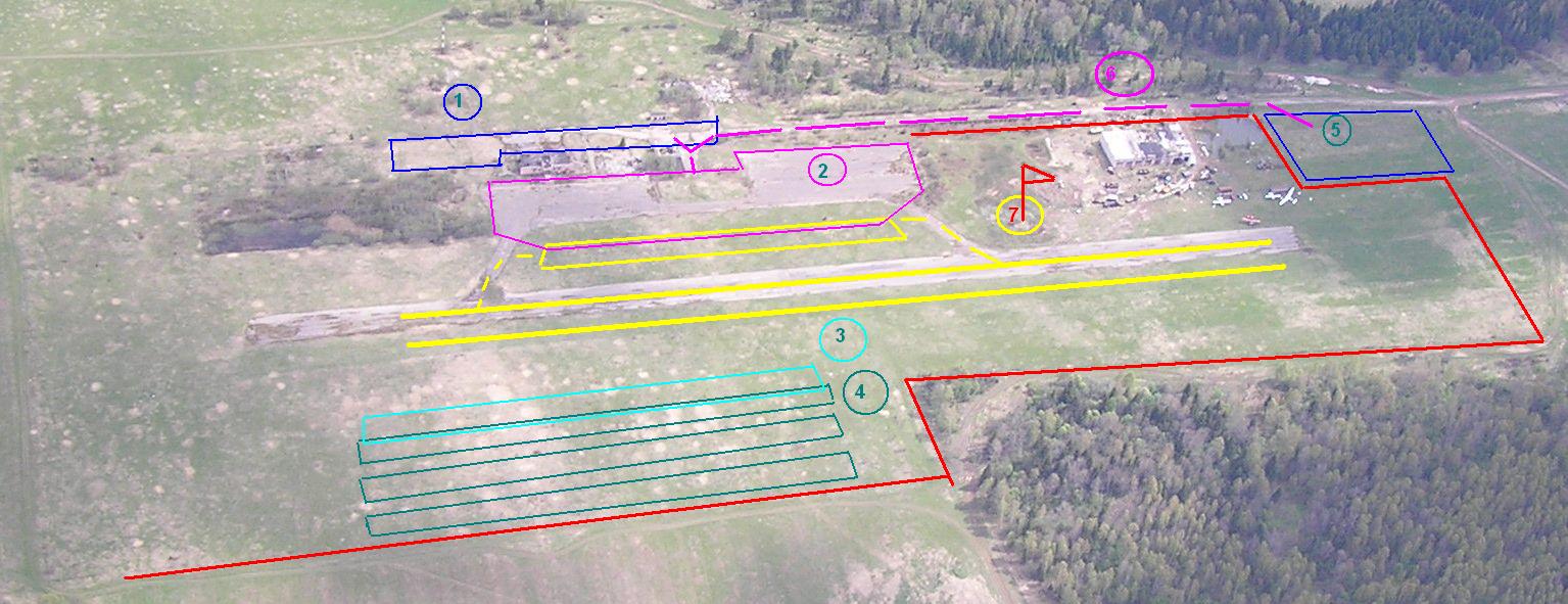

А если так:
1) стоянка гостевых авто, по мере заполнения гостевые авто ставятся в зону 5
2) гостевая зона с возможностью осмотра ЛА на горячей стоянке (желтым)
На эту стоянку с утра и в перерывах между полетами переруливают те, кто сегодня летает, оттуда рулят на полосы, туда же сруливают (по необходимости могут срулить и в лагерь)
3) ночная стоянка и стоянка тех ЛА, которые не будут выставляться на просмотр зрителям
4) палаточный лагерь
6) маршрут движения зрителей
7) РП (и сюда от Юры электричество проще тянуть)
В таком варианте будет меньше необходимая длина заграждения зрителей от полосы. А участники при необходимости через полосу переберутся с пониманием, в установленном для этого месте под контролем помощников РП.

[quote author=А. Шнырёв link=1178662395/15#26 date=1179218355]Не делал бы зону 8. Ее тоже придется огораживать и т.д.
[/quote]
Мне кажется очень верно.
Не нужна эта зона 8.
Только на мой взгляд вообще не нужна.
Иначе будут хождения туды-сюды.

>А если так:
А если так:
На мой взгляд самый рациональный вариант. Только он может провалиться, если все укатят свои ВС в лагерь. За ними потечет и толпа...
