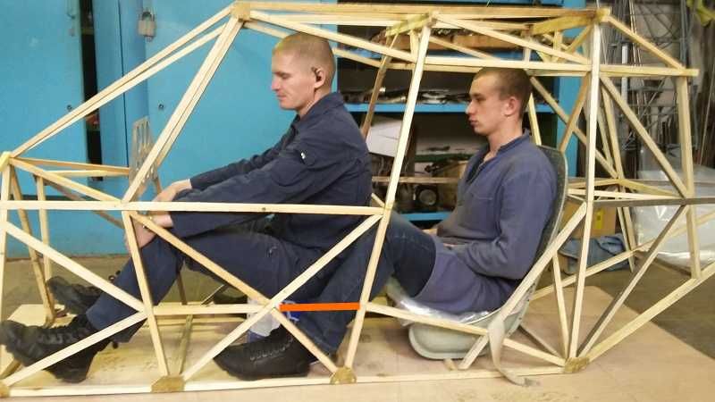

Ильич, в какой взлетный вес хотите вписаться?  Из какого материала будете варить ферму кабины?
  Расчётный взлётный вес 650 кг с копейками.
Грубый подщёт  таков; 100 передння ВМУ+100 пилот+100 пассажир+100 задняя ВМУ+100 крыло+100 фюзеляж с шасси+50 топливо. Это очень грубо.
  Для фюзеляжа трубы 30хгса, сварка газом.

А зачем ферму из 30 хгса? Потому что есть под рукой?

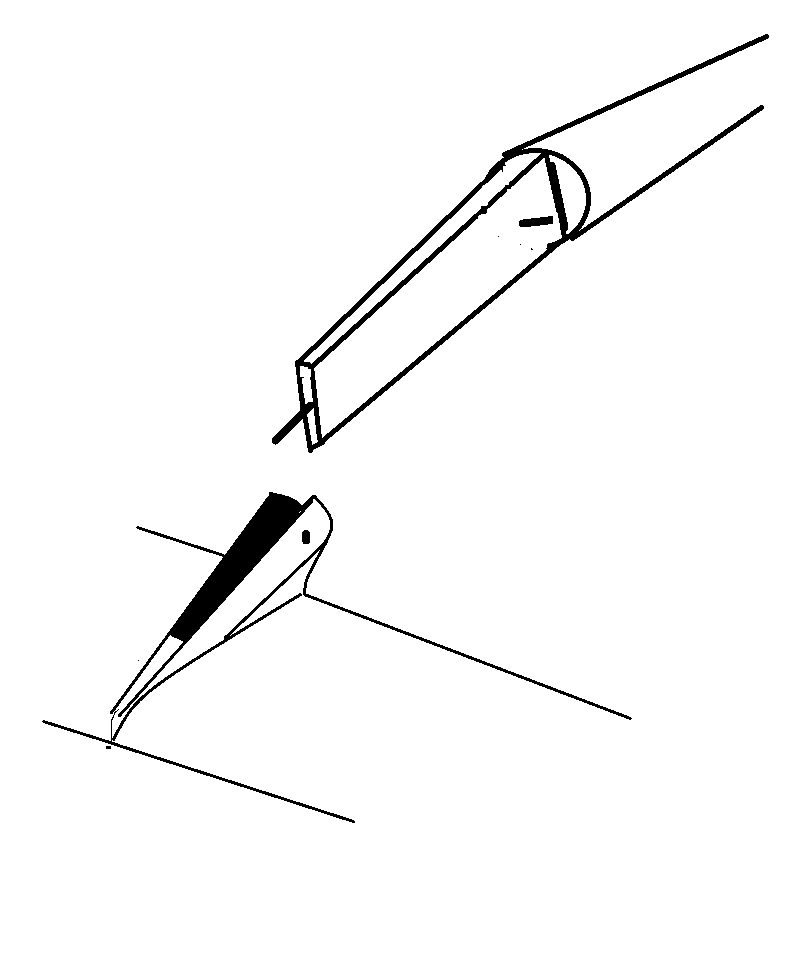

   Ну что же, пар выпустили, теперь о наших проблемах.

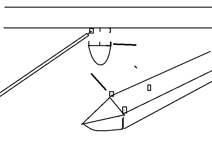

Как не крути а самолёт временами придётся расстыковывать. Мы проработали много вариантов Но как быстро отстыковывать балки от крыла мы не придумали. Может кто подскажет вариант.
   Смотрел фото "Тройки", но там не понятно а её вблизи я не видел.

По фото видно-на балку по 4  узла  с вертикальными болтами
R
rjycfknbyu
1) Совсем простой вариант: У вас балка аккурат в место подкоса приходит, предлагаю подвесить снизу балку, на трех точках с зализом по периметру для доступа к болтам. (можно и  на 4 узлах 2-мя х  длинными штырями-тогда можно заподлицо с нижним контуром крыла сделать и без зализа обойтись). В общем доработаете, вот вам идея
2) Так сложнее, но тоже можно
