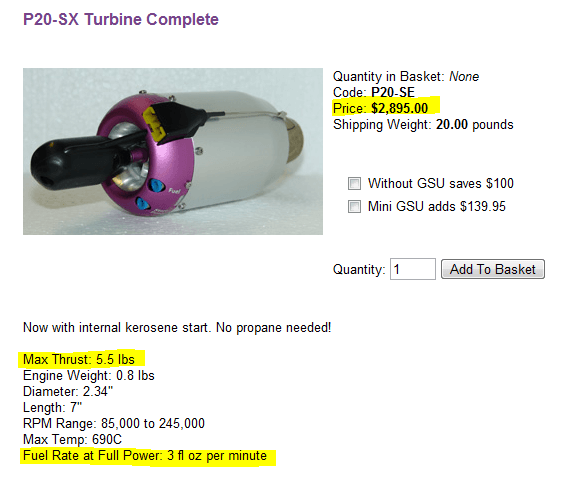

Затея вряд ли имеет какое-то рациональное объяснение, кроме как "голь на выдумки...", при наличии например вот таких турбинок как ниже. Тяга 2,5 кг, расход горючки - 90мл/мин...
Эта затея также провальная, так как подобный реактивный двигатель в своем составе имеет вращающуюся детальку, которая ну ни как не захочет спокойно крутиться на конце вращающейся лопасти.
