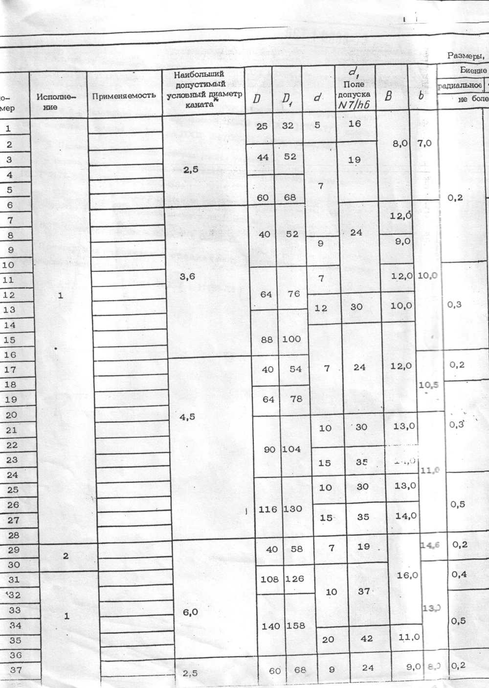

Предлагаю ролики для тросов
@Андрей 59
Работаю с лактайтом постоянно и с разным по свойствам фиксации , если вы прессует в натяг-то фиксатор бесполезен и в зазор он тоже весьма ограничен в подшипниках, другое дело на резьбу-тут главное не переусердствовать.
У нас на производстве ролики из капролона без вставок, чисто на подшипник ,при запрессовывании подшипника края очень хорошо вальцуются, главное  наружную обойму подш. смазать хорошо мыльным раствором,и будет всем счастье.
@Буржуй
Мне нужно  без вставки,подшипник шириной 7 мм, а на ролике ширину сделаем  10 мм ,при запрессовывании в натяг края очень хорошо завальцуются.
Сколько тебе их нужно?
Пришли смс на мой номер +7 917 322 0 399
Надо обсудить некоторые вопросы

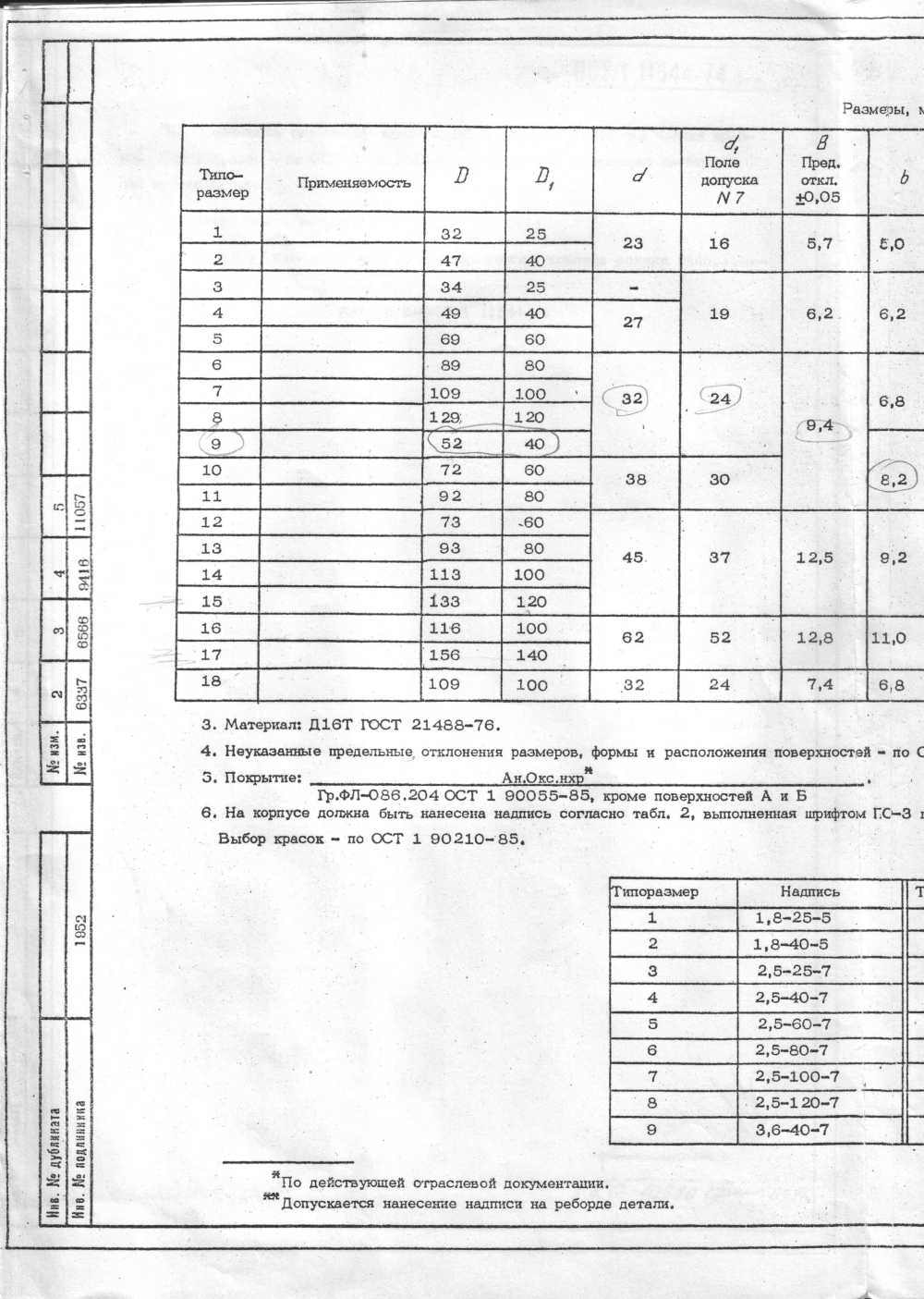

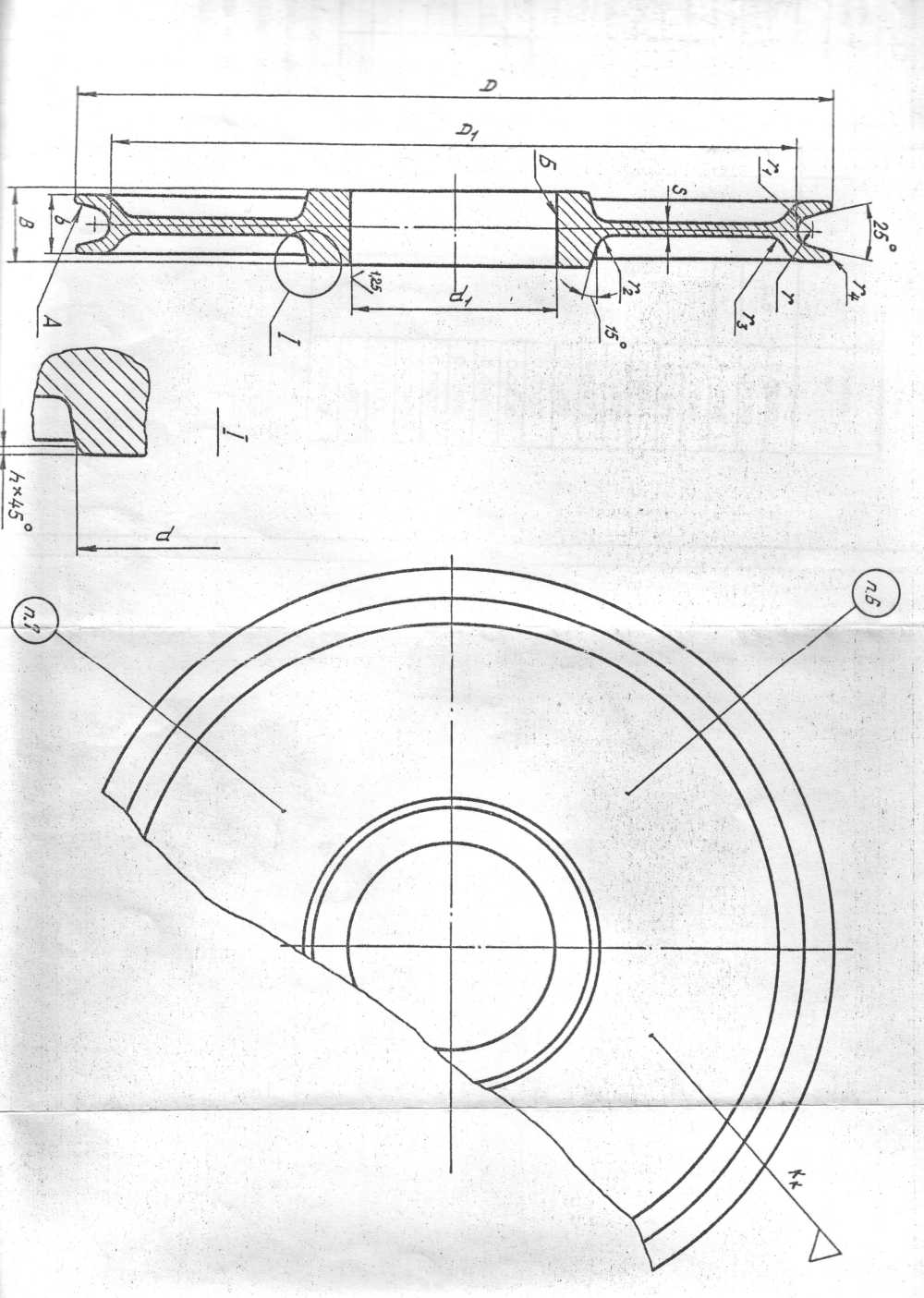

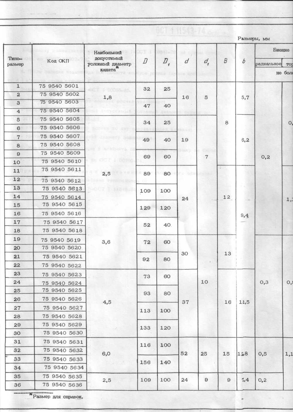

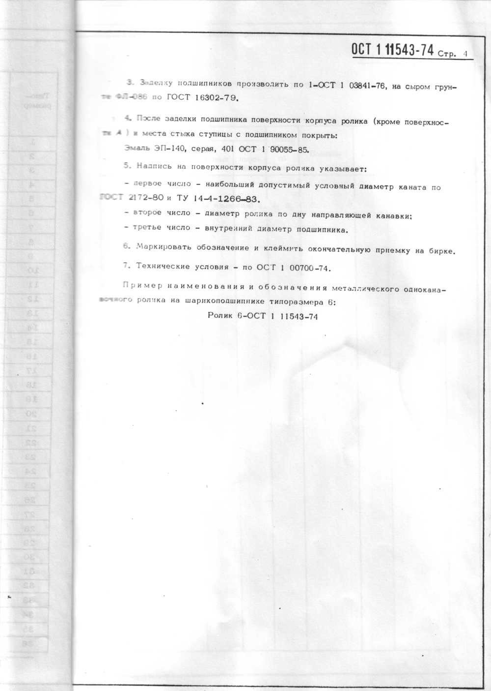

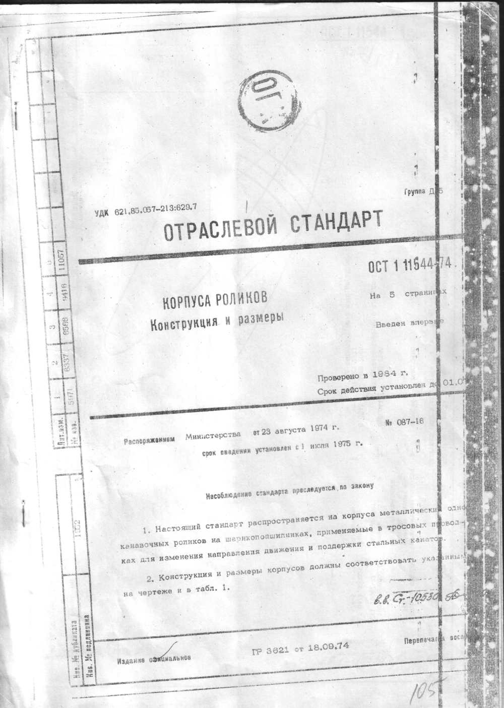

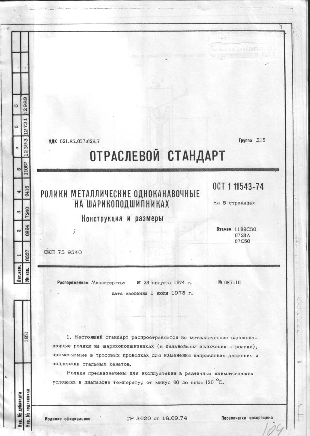

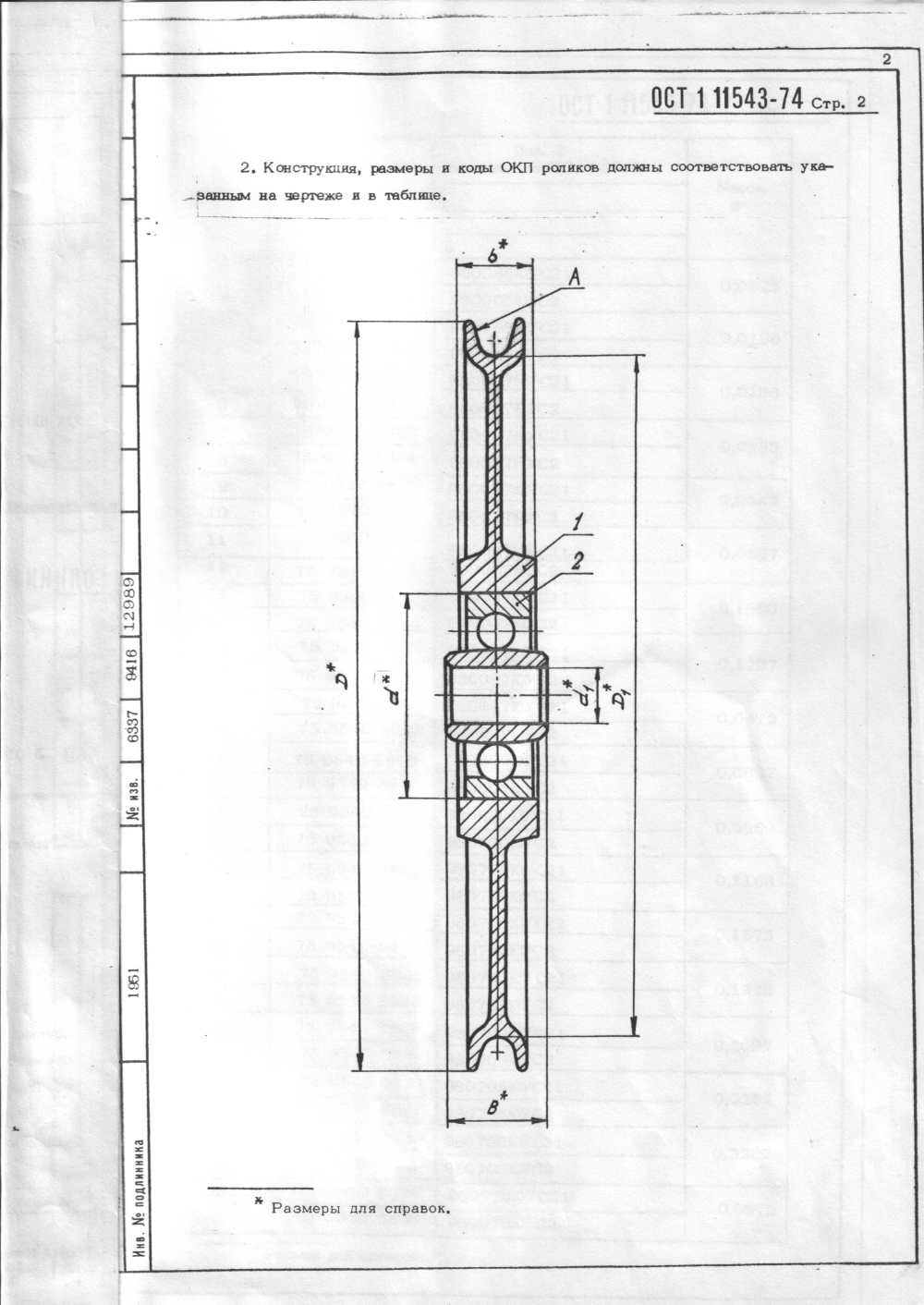

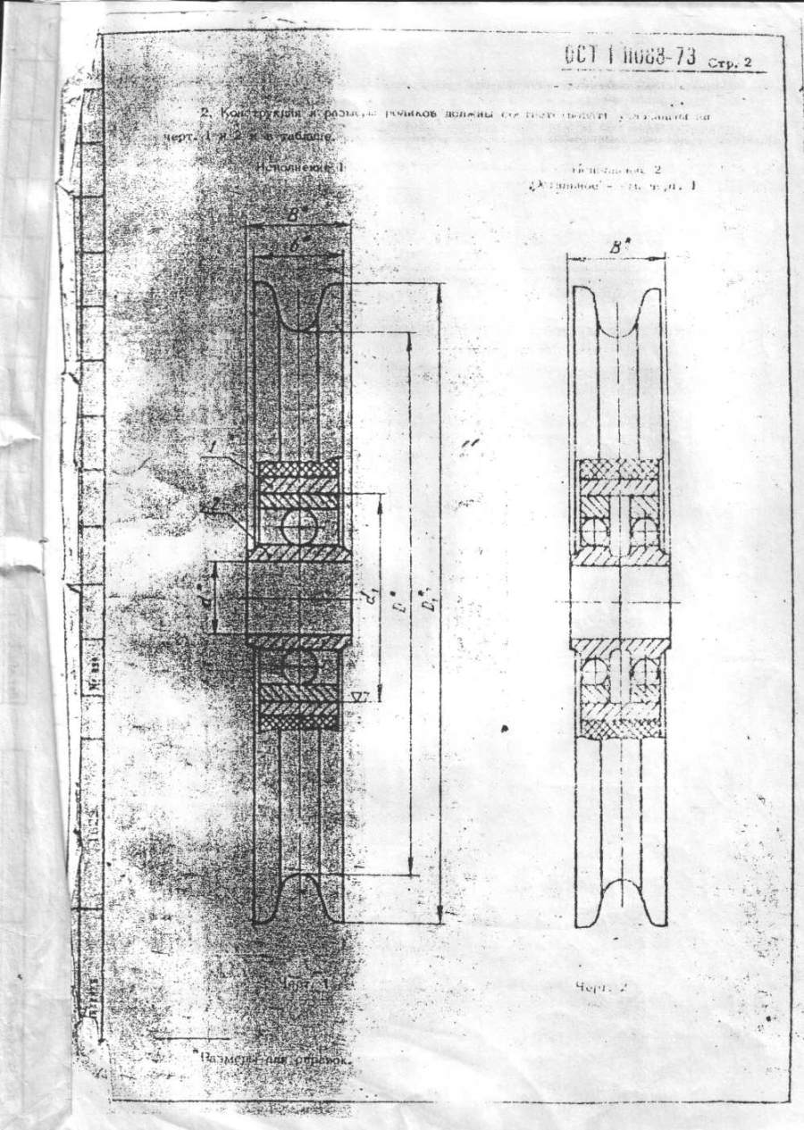

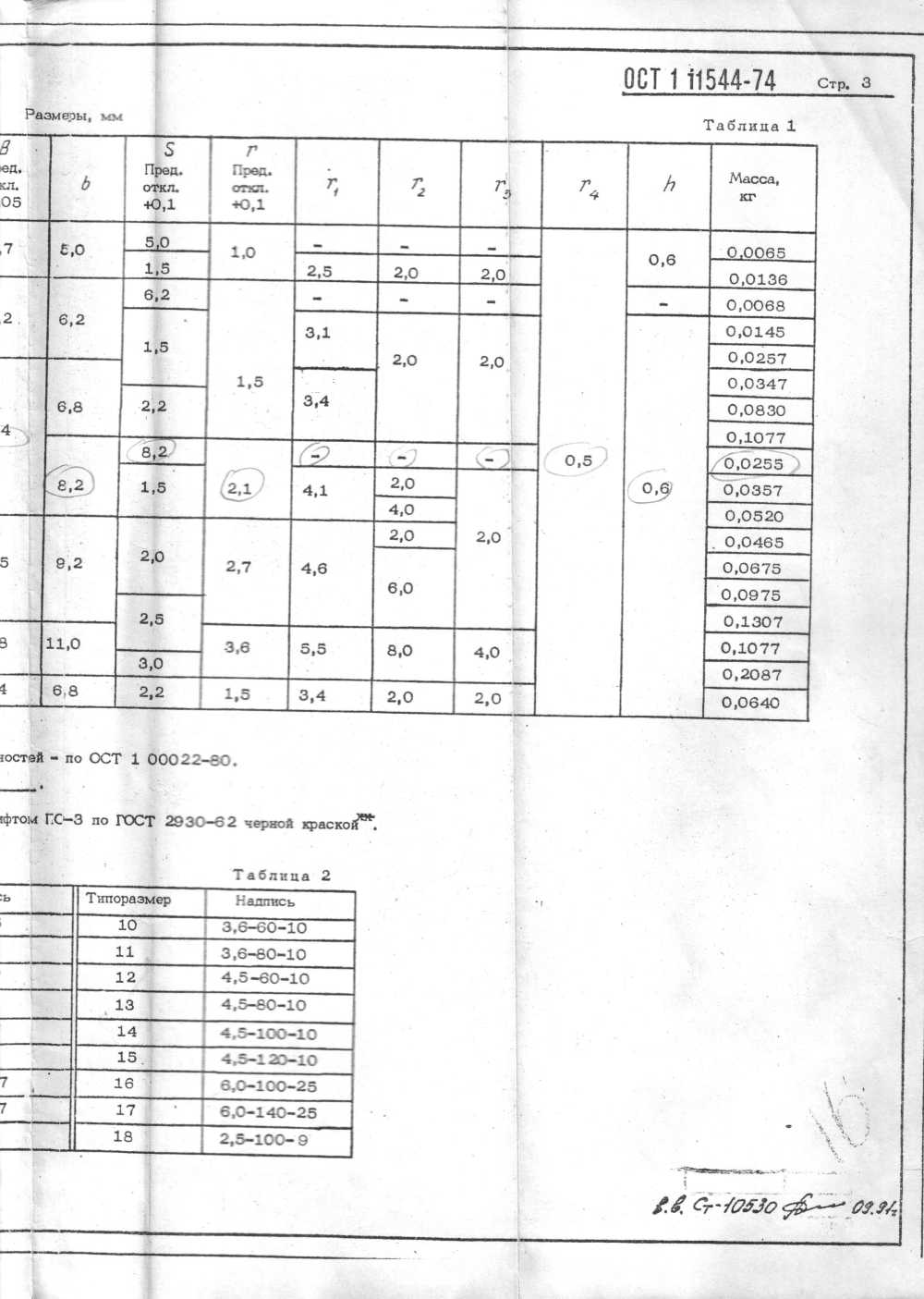

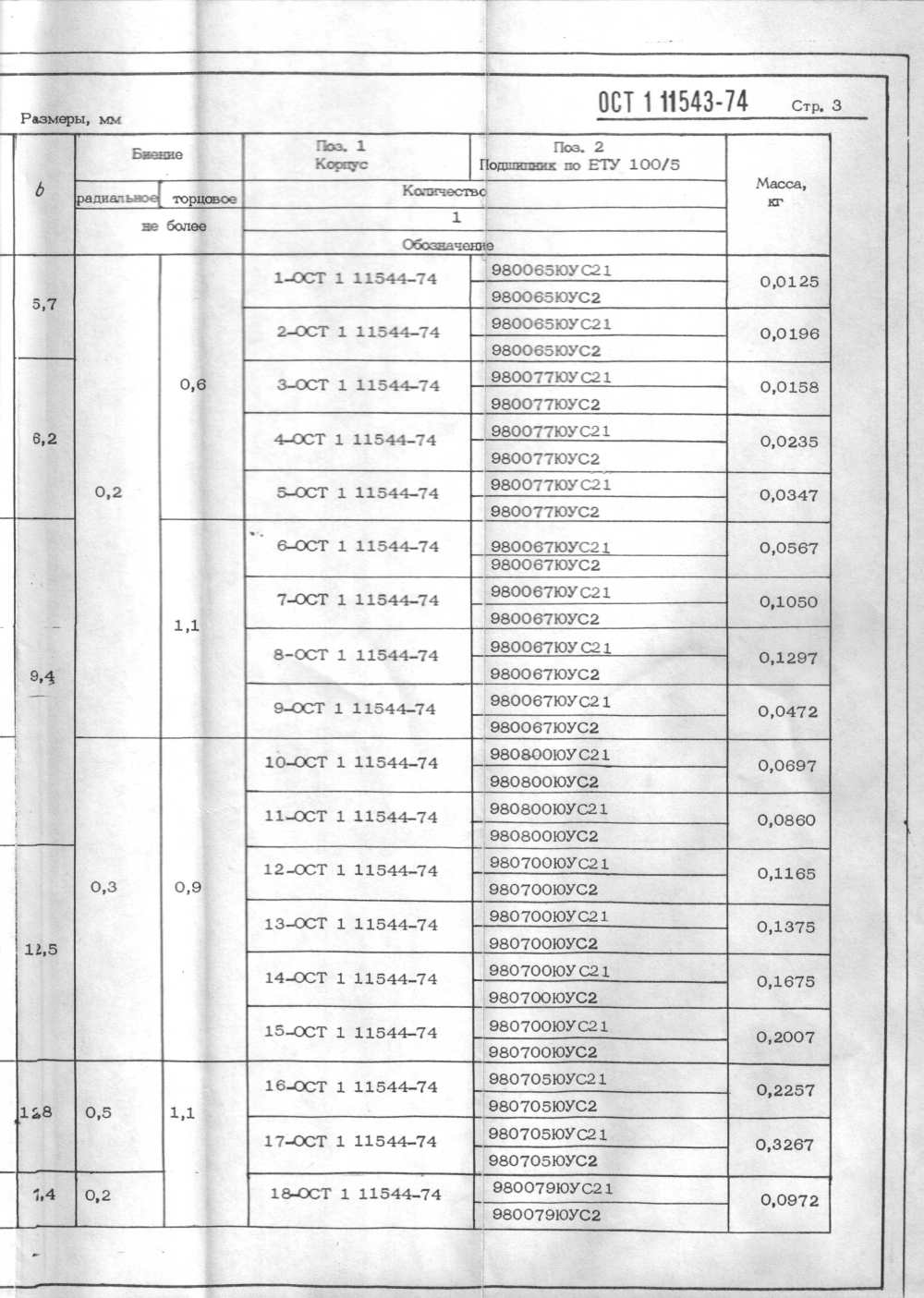

вот ОСТы на ролики
    105,2 КБ · Просмотры: 255
    128,3 КБ · Просмотры: 269
    110,7 КБ · Просмотры: 226
    101 КБ · Просмотры: 259
    87,4 КБ · Просмотры: 246

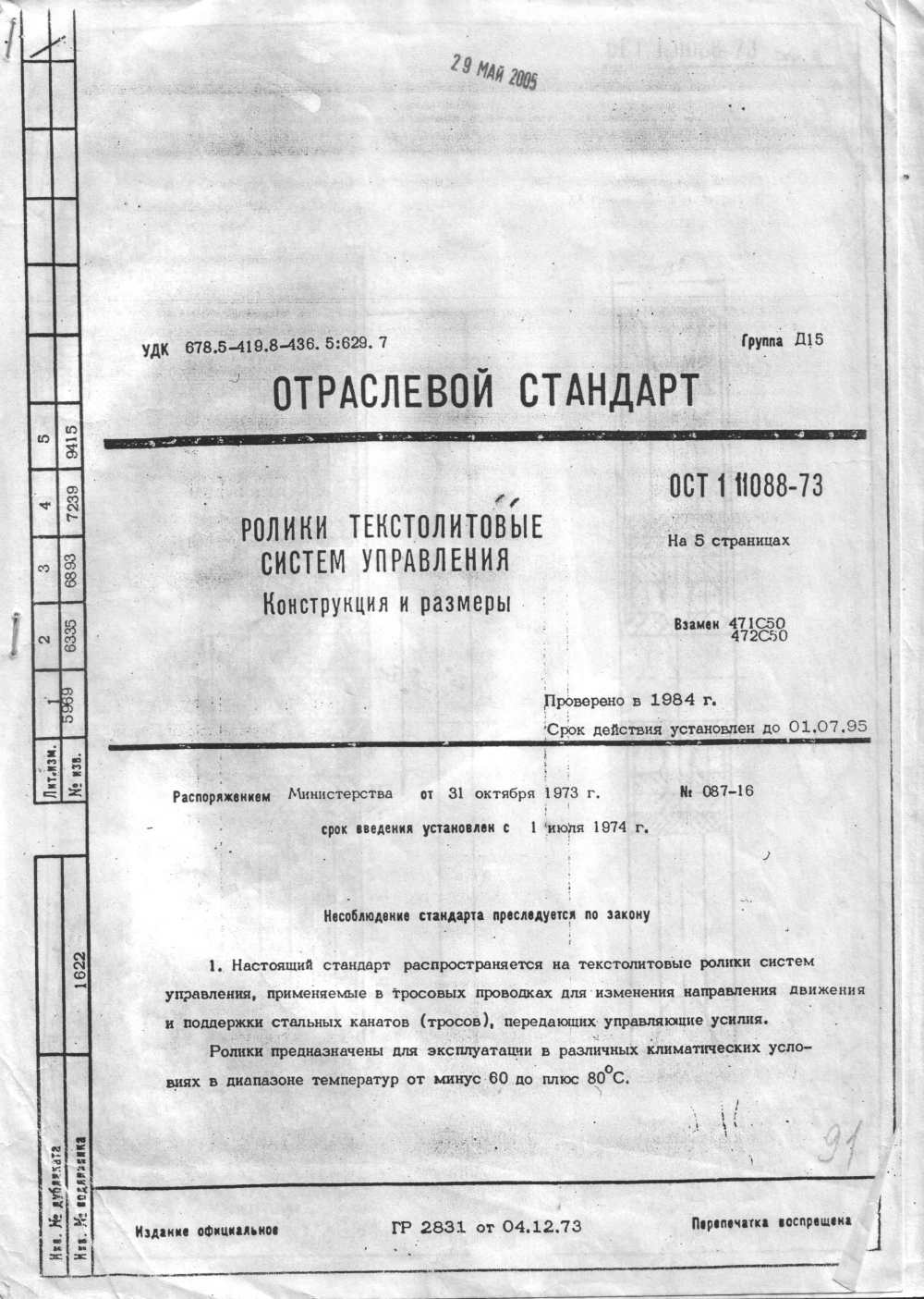

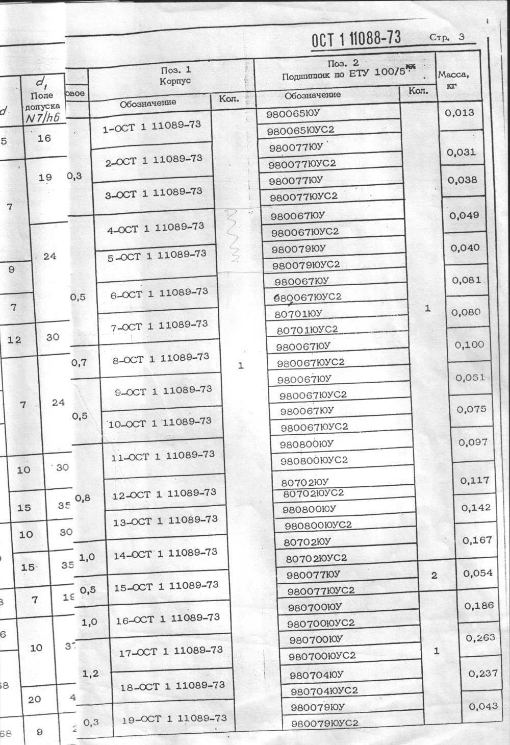

текстолитовые ролики

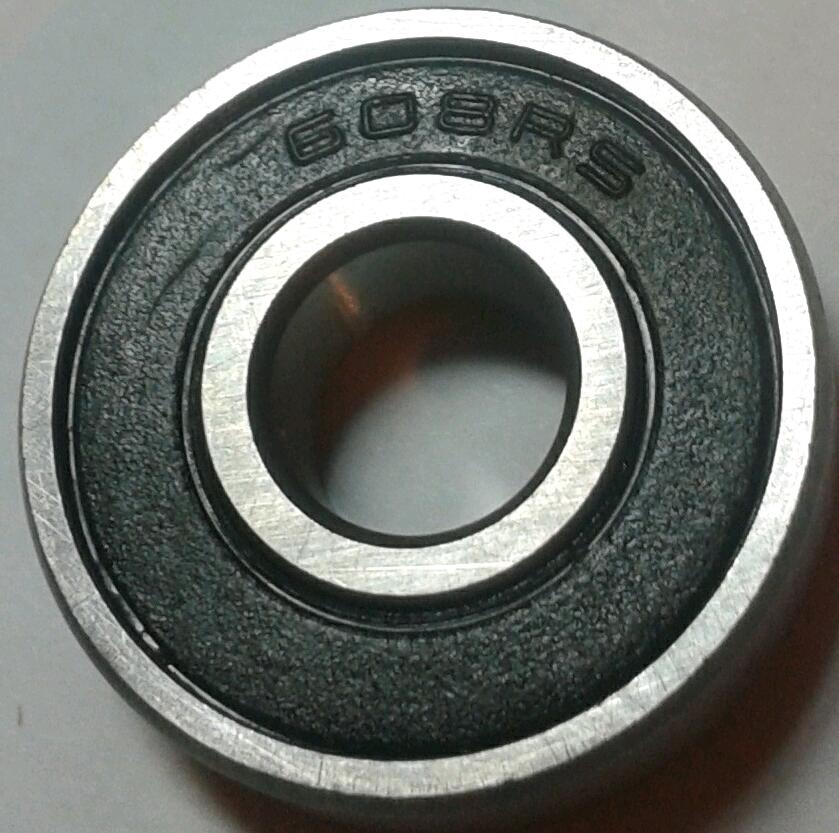

Вот подшипник который вы просили. Хотел позвонить, но Ваш телефон был недоступен.
В среду доставят материал.
Я правильно понял ролики нужны диаметром 60 мм шириной 10 мм (подшипник 6 мм), канавка под трос на 3 мм.
Всего 6 штук
    94,9 КБ · Просмотры: 212
Да забыл сказать те подшипники которые используются по ГОСТу (рисунок ниже) стоят от 250 до 350 р за штуку. Думаю лучше сделать втулки на ось/болт крепления чем их впресовывать. А характеристики у обычных не хуже.
    4,3 КБ · Просмотры: 231
@Буржуй
:~)На фото подшипник не тот, он должен быть с маркировкой  608 2RS ,это значит закрытый с 2-х сторон ,обрати на это внимание, ведь в ролик будет вставлен всего один подшипник размером  8х22х7. Чертежи я подготовлю в понедельник и сразу скину. :~)
@Буржуй
Так подшипник на фото как раз и закрыт с двух сторон, как ты и хотел.  И размеры тоже соответствуют.
Жду чертеж.
Вес подшипника 11,4 грамма

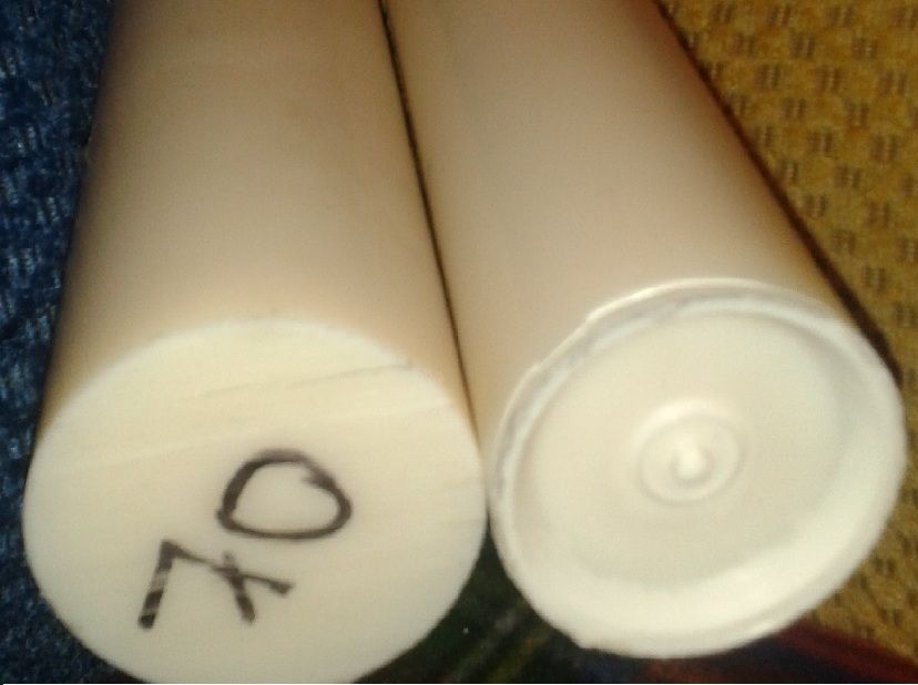

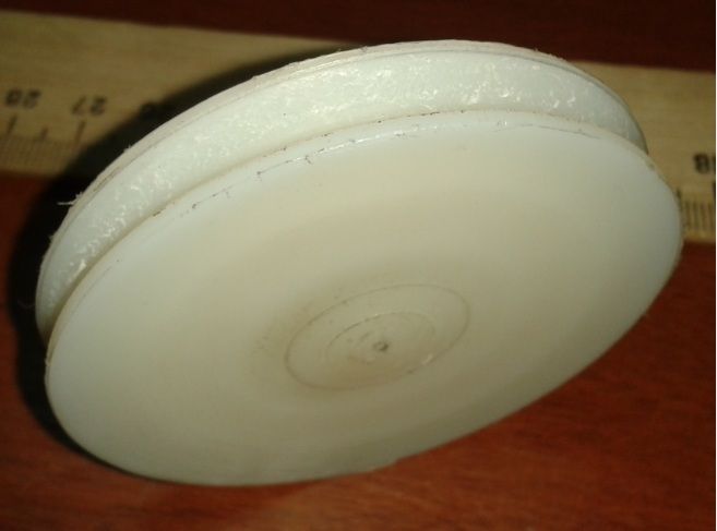

Привет всем. Привез наконец материал. На этой неделе буду пробовать с товарищем сделать первые ролики.
В наличии 60 мм и 70 мм капролон.
    44,2 КБ · Просмотры: 198

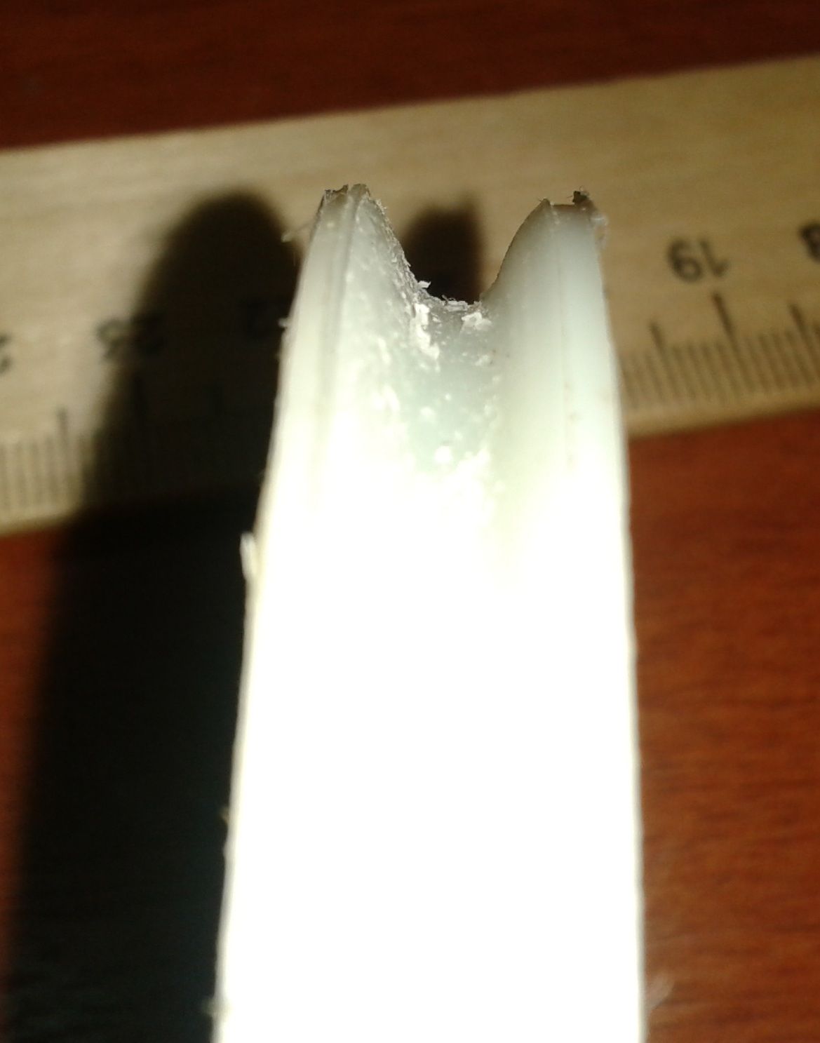

Сегодня наконец попробовал сделать ролики. Вот результат без обработки наждачной бумагой.
    71,6 КБ · Просмотры: 202
и вот, диаметр пока только 60 мм станок больше не берет. Думаю как с 70 мм быть.
    21,5 КБ · Просмотры: 201
