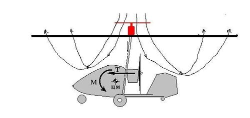

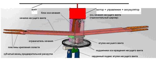

Я хотел бы обсудить на форуме возможность реактивной раскрутки ротора злектромотором. Конструкцию можно понять из рисунка.

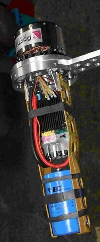

К головке ротора прикрепляется предатор мощность 15 кВт с блоком управления аккумулятором и винтом. Примерно как здесь:
«мотор» на Яндекс.Фотках
При работе винтомоторной установки  создается реактивный момент, который раскручивает ротор в сторону обратную вращению винта
Поскольку реактивный момент зависит от оборотов размеров и конструкции винта , то возможно добиться передаче  ротору 50% мощности мотора (возможно здесь я ошибаюсь) примерно 7,5 кВт это позволит раскрутить ротор до полетных оборотов (зависит от диаметра ротора)
Кроме того (далее мои предположения) в результате работы винта в близи земли  создается область повышенного  давления под ротором, воздух начинает протекать через ротор в направлении снизу вверх, что помогает раскручивать ротор и приближает угол атаки ротора (относительно потока) к полетному, в результате чего растет подъемная сила.
«автожир» на Яндекс.Фотках
Которая складываясь с тягой винта позволит осуществить вертикальный взлет хотя бы в непосредственной близости от земли.

Nemkov_G сказал(а):
А Вы попробывали на модели? Что то мне кажется не прокатит идейка. И еще вопрос про полет, куда эта махина на головке ротора с винтом будет "махать"?
  На отраженный и восходящий поток от винта до ротора тоже блеф.
Всеже опробуйте на модели. 😉
по поводу потоков, это просто размышления 🙂
по поводу веса винтомоторной установки, на мой взгляд она сравнима с весом гидравлической раскрутки, которая также крепится к головке ротора. и не мешает летать. ;D

если объем критичен, на головке можно оставить только мотор с винтом, это несколько усложнит конструкцию (я думаю есть технические решения позволяющие передать 200-300А через подвижный контакт).
У меня нет готовой конструкции реактивной разкрутки, я хотел обсудить возможность создания подобной расктутки, а так-же при помощи уважаемых участников форума прояснить для себя несколько вопросов:
-каким образом реактивная раскрутка повлияет на ротор ( дополнительный вес, объем, потоки воздуха)
-каким образом реактивная раскрутка повлияет на винт автожира (что-то мне подсказывает,что реактианую раскрутку можно будет использовать только с тянущим винтом из-за косого обдува толкающего
