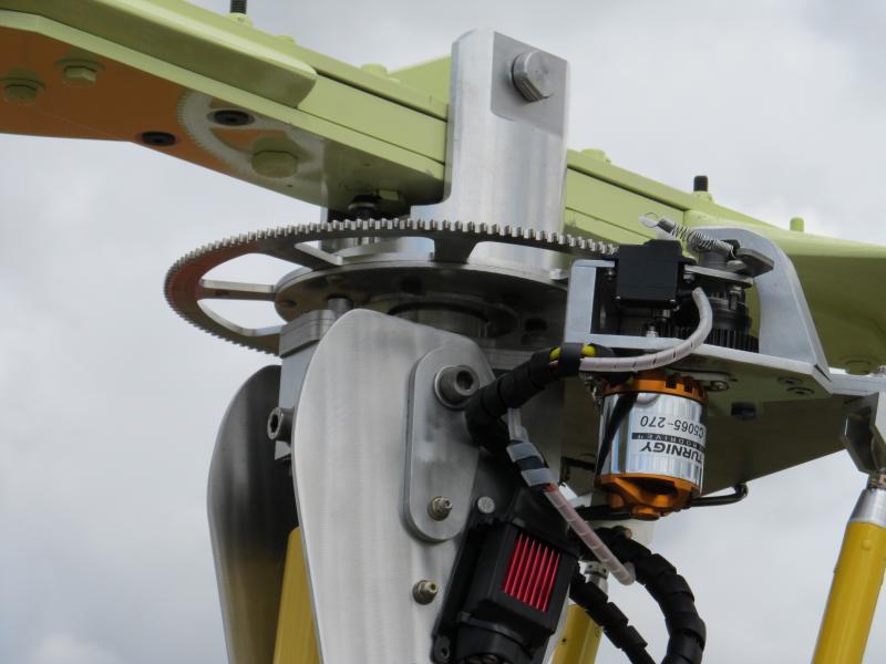

Мощьность при вращательном движении =момент * угловую скорость . При 200 об/мин  Омега =21 (1/сек.) Примем потребный момент за 16 кг*м . Если незабудем умножить на 9,8   , то получим 3292,8 Вт. Теперь представте что у ротора двигателя (не путать с АЖ) радиус 200 мм . следовательно усилие которое должно возникнуть между магнитом и катушкой будет 80 кг . Поделим 80 кг на 6 пар полюсов получим 12 кг или117,6 Н Это усилие должно возникнуть от взаимодействия катушки и магнита , я в этом уже несилен , но может кто -нибудь сосчитает какие токи будут в катушке при различных напряжениях . Хотя можно опустить КПД и приравнять механическую мощьность к электрической , тогда при 12 В и 6 парах полюсов получится 41 А . Если ошибаюсь , подскажите где?
Я вот тоже, к сожалению, не специалист в этой области, но решил привести к соответствию мотор от 900 вт. Болгарки. Диаметр ротора там примерно 3см, обороты 30 000 (на роторе).
Если увеличить диаметр ротора с 3 см до 30 см при оборотах 200 об/мин., то при той же длине и поперечнике катушек мощность становится всего 600 вт. Т.е. примерно в 10 раз меньше чем нужно.  Может я что-то напутал? А если нет? То увеличить мощность магнитного поля в 10 раз? А за счет чего? Кстати, по массе – это 10 болгарок! :( :)
Akson сказал(а):
А за счет чего?
кстати, мотор на постоянных магнитах, мощностью 6 кВт , который стоял у меня на АЖ, весит около киллограма!
Его марка помоему С8085-170, если память не изменяет.
http://www.reaa.ru/cgi-bin/yabb/YaBB.pl?num=1264760293/220
А какие у него обороты на якоре, может в курсе? Чет характеристики с разбегу не нашел в поисковике. Так бы можно было сориентироваться с его моментом. Ну или сам момент может кому известен у этого маленького монстра на якоре?

http://www.hobbyking.com/hobbyking/store/uh_viewitem.asp?idproduct=5141

Лень, на фото хоть контроллер закрытый стоит, а на моторчик тоже как у меня пластиковую бутылочку подвешивать надо.
48в * 170 об/вольт= 8160 об/мин.
Когда у меня стояла данная раскрутка с 6 кВт моторчиком, она крутила гораздо интенсивнее по сравнению с 50 кубовым бензомоторчиком. Значит заявленная мощность на электромотор соответствует действительности при такой малой массе, хотя верилось с трудом.
Единственным неудобным моментом (не считая низкую надежность из за незащищенности конструкции от атмосферных осадков) является ограниченное колличество раскруток без подзорядки батарей (эффективных не более 3), что немного мешало процессу обучения полетам.
Если же просто прийти на аэродром и одному полетать и сесть, то вполне приемлимо.
Да, моторчики впечатляют.
Не так давно на лесозаготовках применяли 400-герцовые ручные пилы примерно такой же мощности, но масса у них была побольше, с редуктором около 5 кг. Зато никакой атмосферы не боялись, пластиковые коробки им были не нужны. ;D
Так опять же, обороты на якоре у них были 24 000.
В общем, что и требовалось доказать - без редуктора НИКАК! :(
Здесь вы не правы! У мотора нет коллектора, т.е. одни провода в изоляции и его можно не защищать от влаги! Он же у вас не сгнил в гараже!
Второе, у  вас в комплекте есть зарядное устройство, которое заряжает батареи раскрутки LI PO  ( до 25 вольт) от основного аккумулятора в 12 вольт и генератора автомобильного двигателя.
Поэтому вам необходимо было после старта включить зарядку батарей. В течении нескольких минут заряд батареи раскрутки полностью восстановится.
Действительно необходимо этот выключатель установить на автожире вместе с зарядным устройством, но это вам не трудно. Я отлично знаю как вы прекрасно владеете паяльником, вспомните...
RUSO сказал(а):
увас в комплекте есть зарядное устройство, которое заряжает батареи раскрутки LI PO( до 25 вольт) от основного аккумулятора в 12 вольт и генератора автомобильного двигателя
Проблема лиш в том, что данное зарядное устройство неспособно балансно заряжать две последовательно включенные батареи, а изготавливать на тот момент хитровыеб....й зарядник небыло ни сил, ни особого желания.
Хотя к этой теме похоже придется вернутся, возможно заряжать по упрощенной схеме, с очень четкой границей по верхнему значению напряжения,исключающей перенапряжение на ЛиПо батареях. Это позволит их зарядить до значения 80-85%, чего в принципе будет достаточно для повторной эффективной раскрутки. Можно и ёмкость батарей увеличить процентов на двадцать-тридцать, чтоб компенсировать недостающюю емкость батарей.
Но я вернусь к этой теме как только появится реальная возможность установки многополюсного мотора с магнитами на прямой привод головки ротора.
С редукторами от автостартера и моторчиками от игрушечных самолетиков больше играть не хочу.
