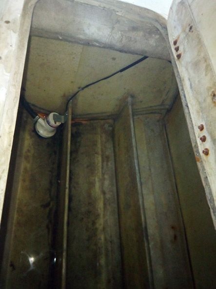

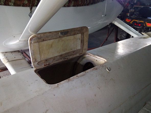

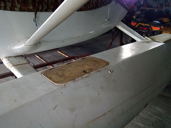

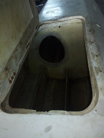

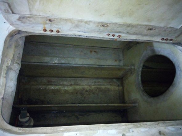

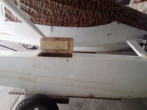

Извините задержал...
    37 КБ · Просмотры: 443
    35,1 КБ · Просмотры: 449
    35,2 КБ · Просмотры: 442
Это один поплавок во втором тоже самое кроме отверстия под лодочный навесной мотор
    34,2 КБ · Просмотры: 407
    29,7 КБ · Просмотры: 415
    41,9 КБ · Просмотры: 409
Евгений! Благодарю Вас за фотографии, они очень информативные! Теперь буду знать, что можно перевозить рыбу и в поплавках. Грузовые отсеки были сделаны при изготовлении поплавков?
Эта рыба называется Чир - является представителем семейства сиговых, которые выбирают условия пресноводных рек, находящихся за полярным кругом. У нас есть куда летать воды много.  🙂
Изначально лючки были небольшие, для техобслуживания. Хотя я просил грузовые. На втором А-37, для Карела, Грузовых люков было уже аж 4шт по 2 на сторону. В носовом отсеке для нетяжелых габаритных грузов (Спальники коврики котелки ИТД)
В своем аппарате я увеличил размеры люков, чтобы влезали генератор Хонда 1кв и Меркури 3,3лс. Так же входят п э канистры 20л по 4 шт в поплавок и для багажа место остается. В поплавки так же убрались ЗИП и Ящик с инструментом. Теперь в салоне сухо просторно и комфортно.

Евгений! Скажите пожалуйста, как "работали" поплавки в целом? И что надо было бы изменить или доработать в поплавках на Ваш взгляд? Ведь срок то эксплуатации уже 20 лет! 🙂
Ivan_V! Благодарю за совет! 🙂
А-37 У меня 12 лет. Поплавки СУПЕРГУТ. Пожелания: Грузовые люки в реданном и в передиидущщем отсеках, 2 щт на поплпвок. Палуба со временем стала дышать(прогибаться от ступни) пассажиры бывают до 120кг. Наверное её надо чуть покрепче делать.
