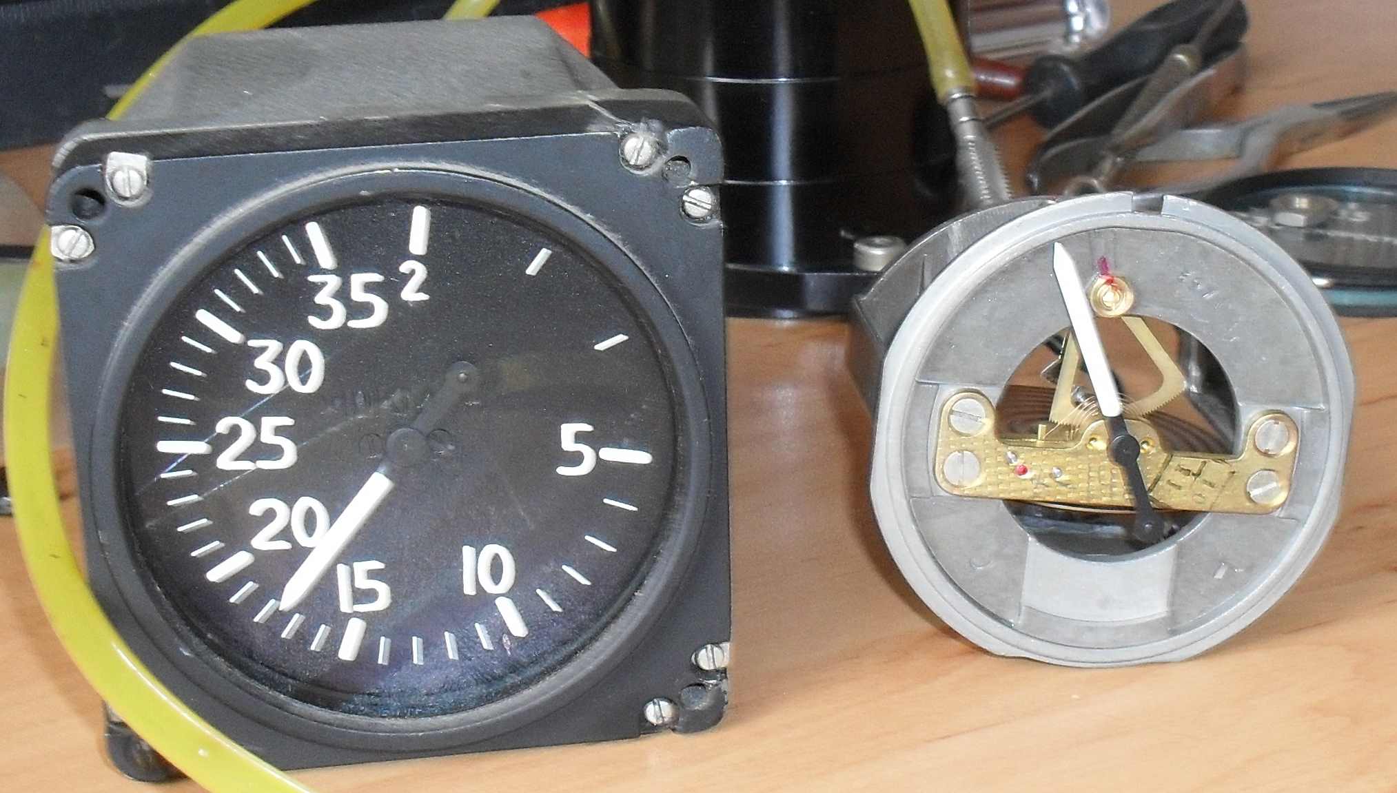

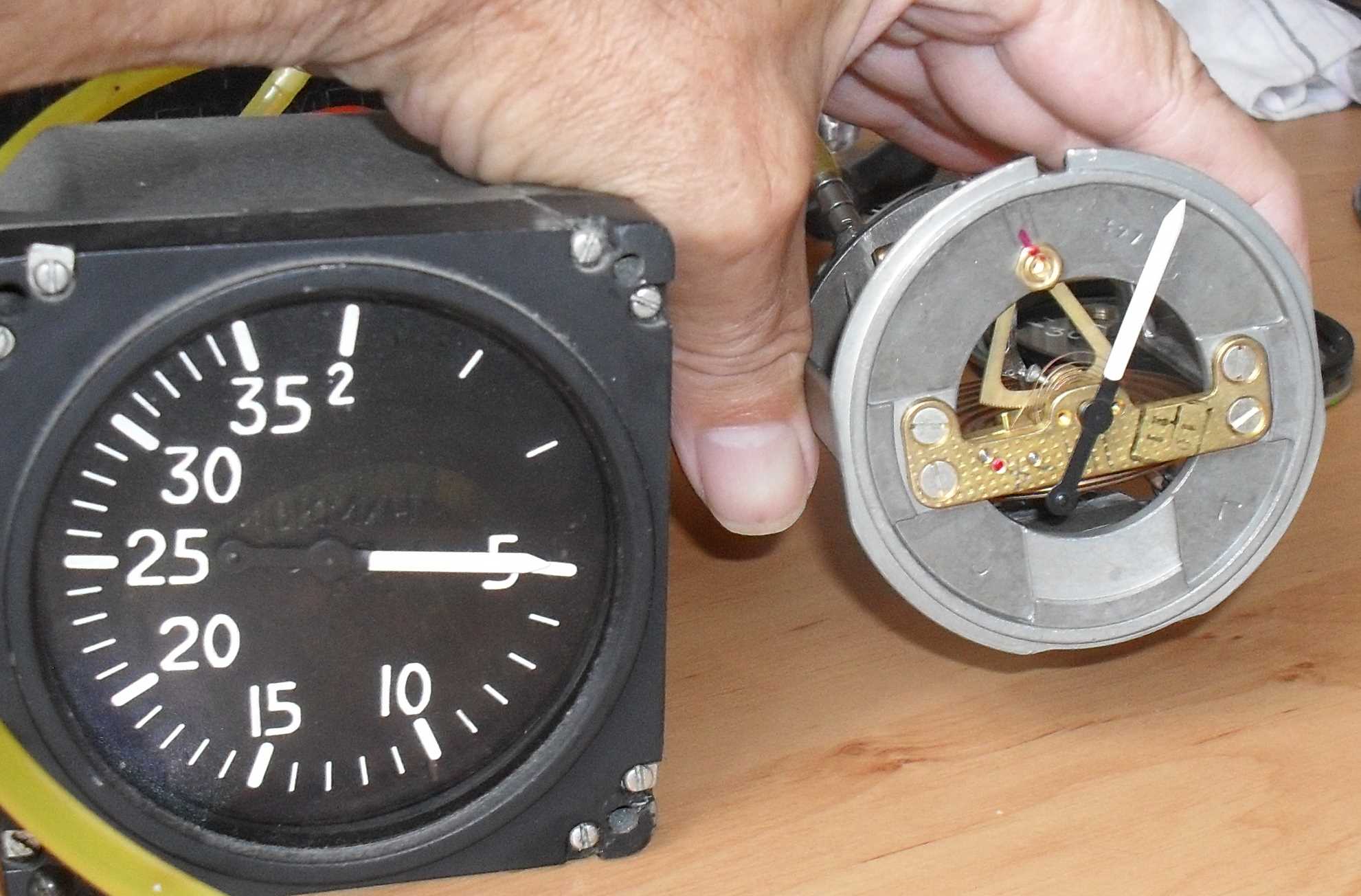

Презентация или...

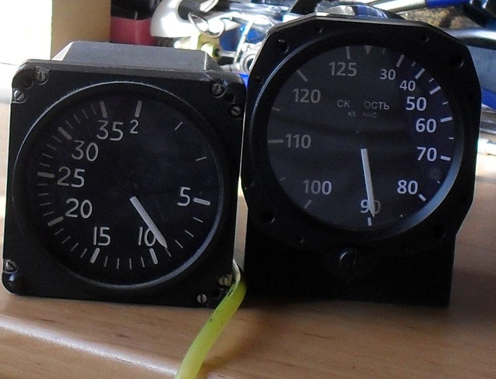

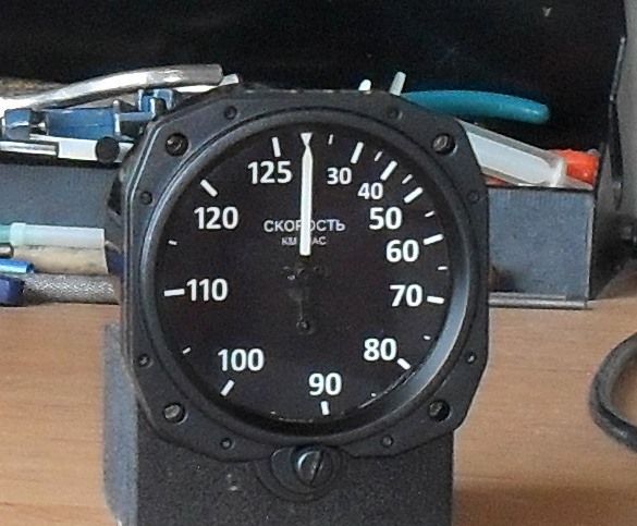

120км/час
    193,3 КБ · Просмотры: 271

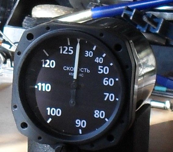

Петр Ваш бюджетный прибор готов. 0км/час
    51,4 КБ · Просмотры: 273

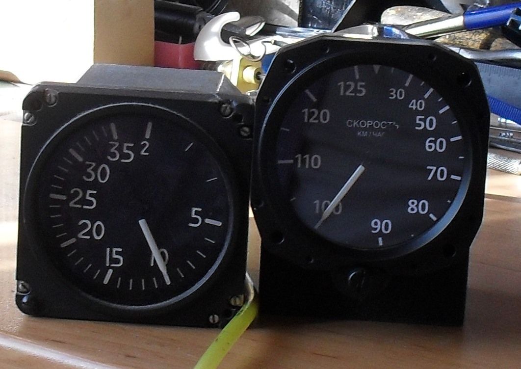

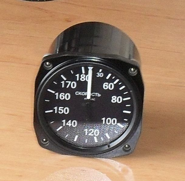

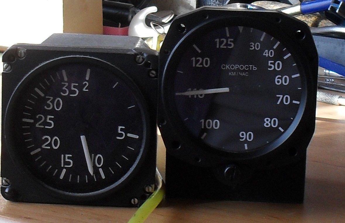

Здравствуйте!
Вчера облетал Ваш указатель скорости - 180 км/ч, переделанный из УС-350.
Все работает отлично, малые скорости читаются прекрасно с самого начала разбега.
Спасибо за Ваш труд!
Творческих успехов!

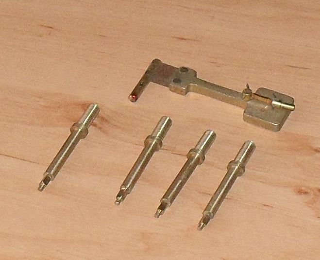

Имеются в наличии некоторые детали от высотомеров ВД 10, ВД 20. При необходимости пишите в ЛС.  УС-125 отправлен заказчику.
"Деталюшки" от ВД 10 , 20 зарезервированы.  Оси кремальер (от 10-ого) и балансир пока еще в наличии.

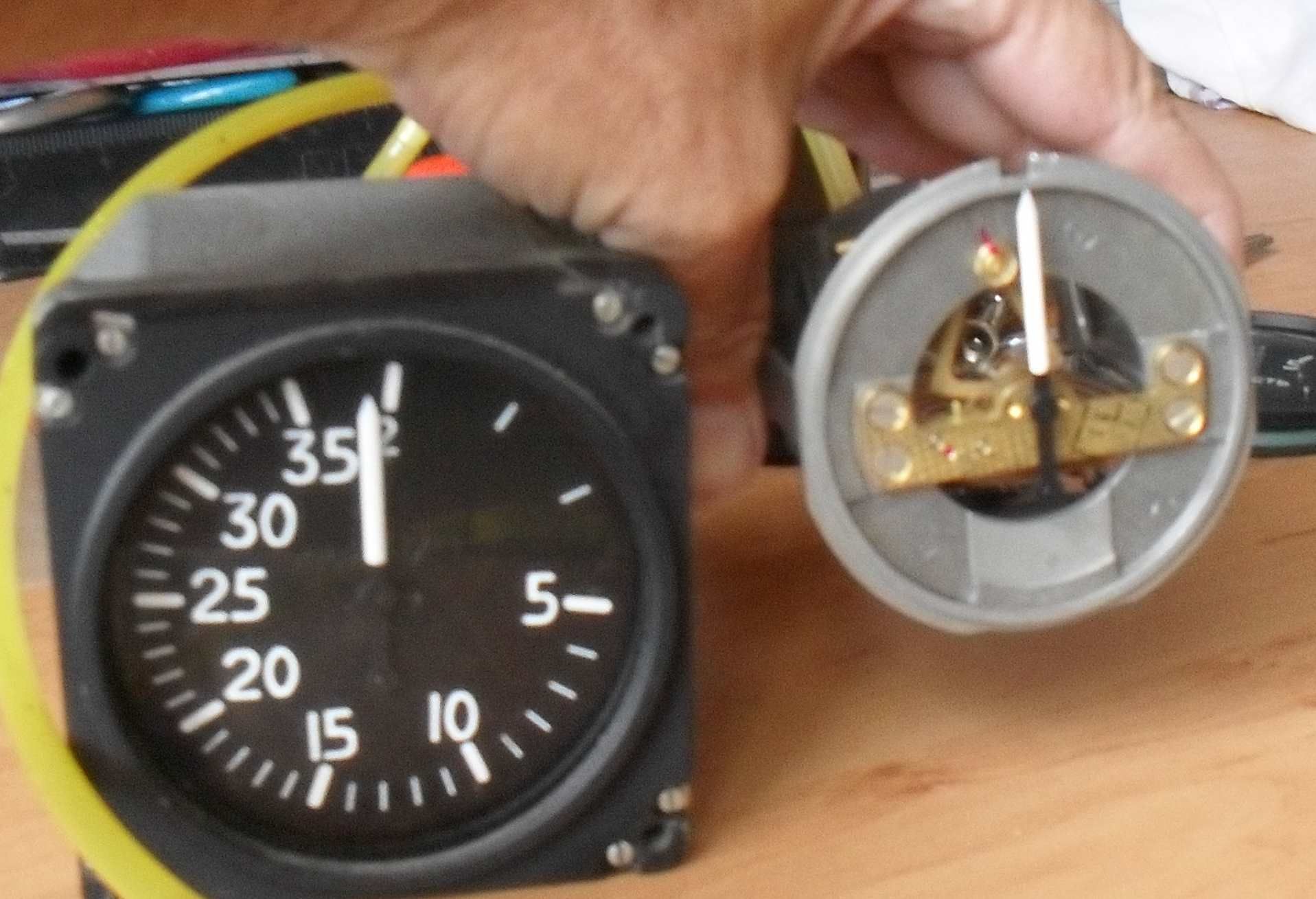

    42,7 КБ · Просмотры: 282

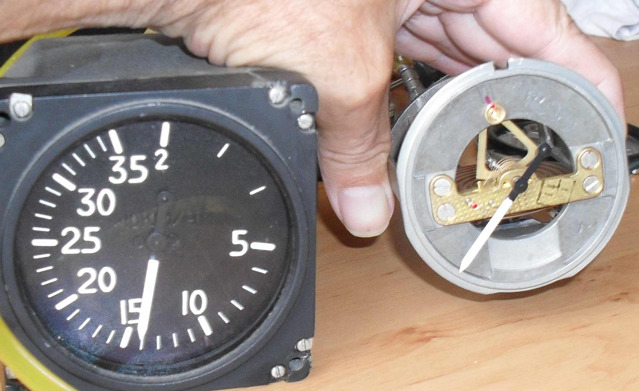

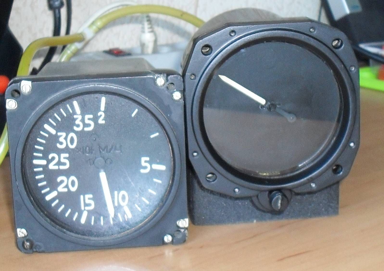

Игорь, вчера весь день посвятил Вашему указателю- с кинематикой закончил. Размах шкалы на 180 км/час составляет примерно 340-350 градусов по шкале - остальные точки на фото. Если устраивает такая "геометрия" - буду окончательно тарировать и изготавливать шкалу (эскиз шкалы тоже выложу здесь, как и окончательную проверку) В принципе получается то, что Вы хотели (как у Сергея).
    194 КБ · Просмотры: 282
