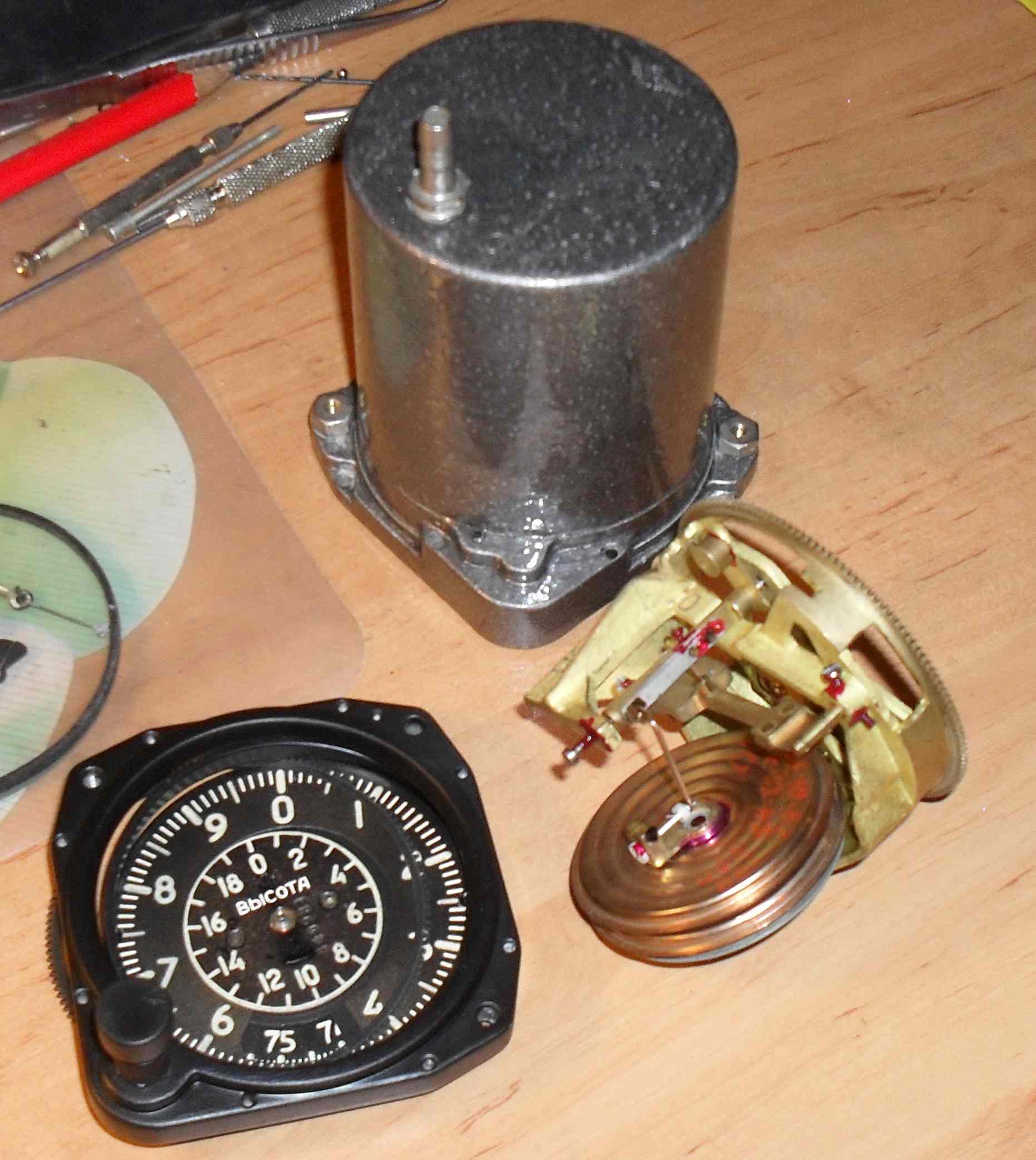

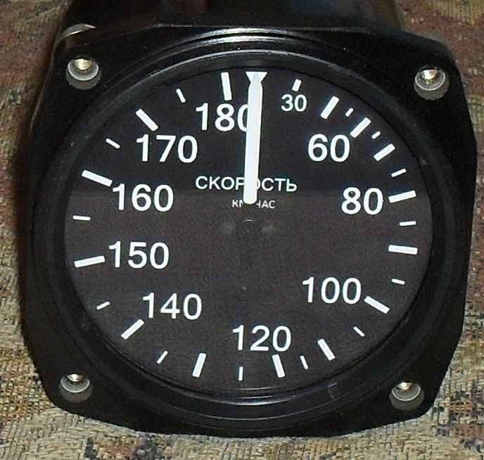

Валерий, посылку с приборами получил. ВД абсолютно "мёртвый"- после вскрытия сообщу его судьбу. С УС -ом будем работать.
    157,2 КБ · Просмотры: 242

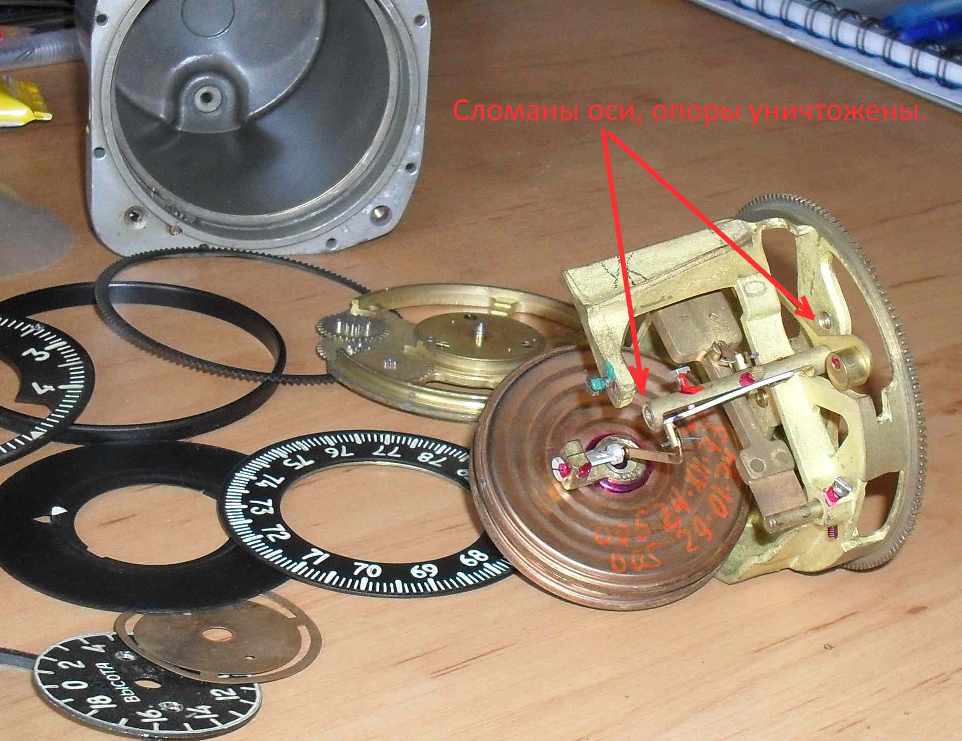

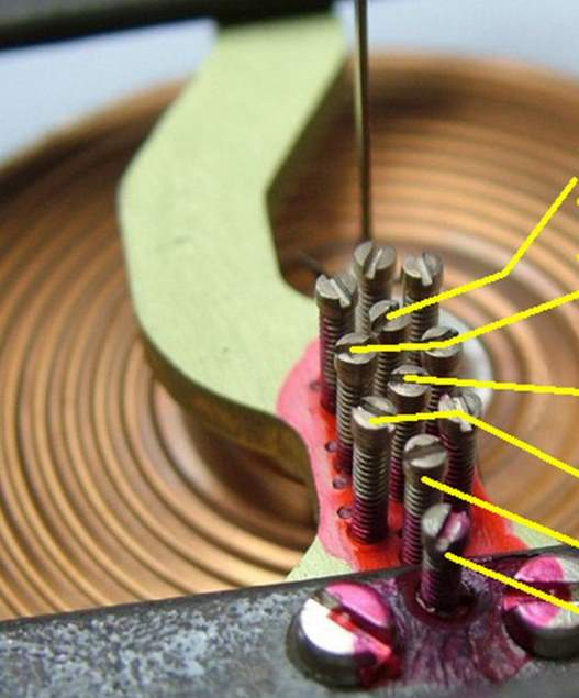

"Вскрытие"ВД-20 показало - в конструкцию прибора вмешивались, причем абсолютно непрофессионально. Сломаны оси сектора, а потом просто винтом, ось сектора  была зажата в опоры, тем самым испортив и их.  Необходимо менять ось сектора и переднюю опору ( задняя находится в оси). Делать? Ответ пожалуйста в ЛС.
    161 КБ · Просмотры: 243

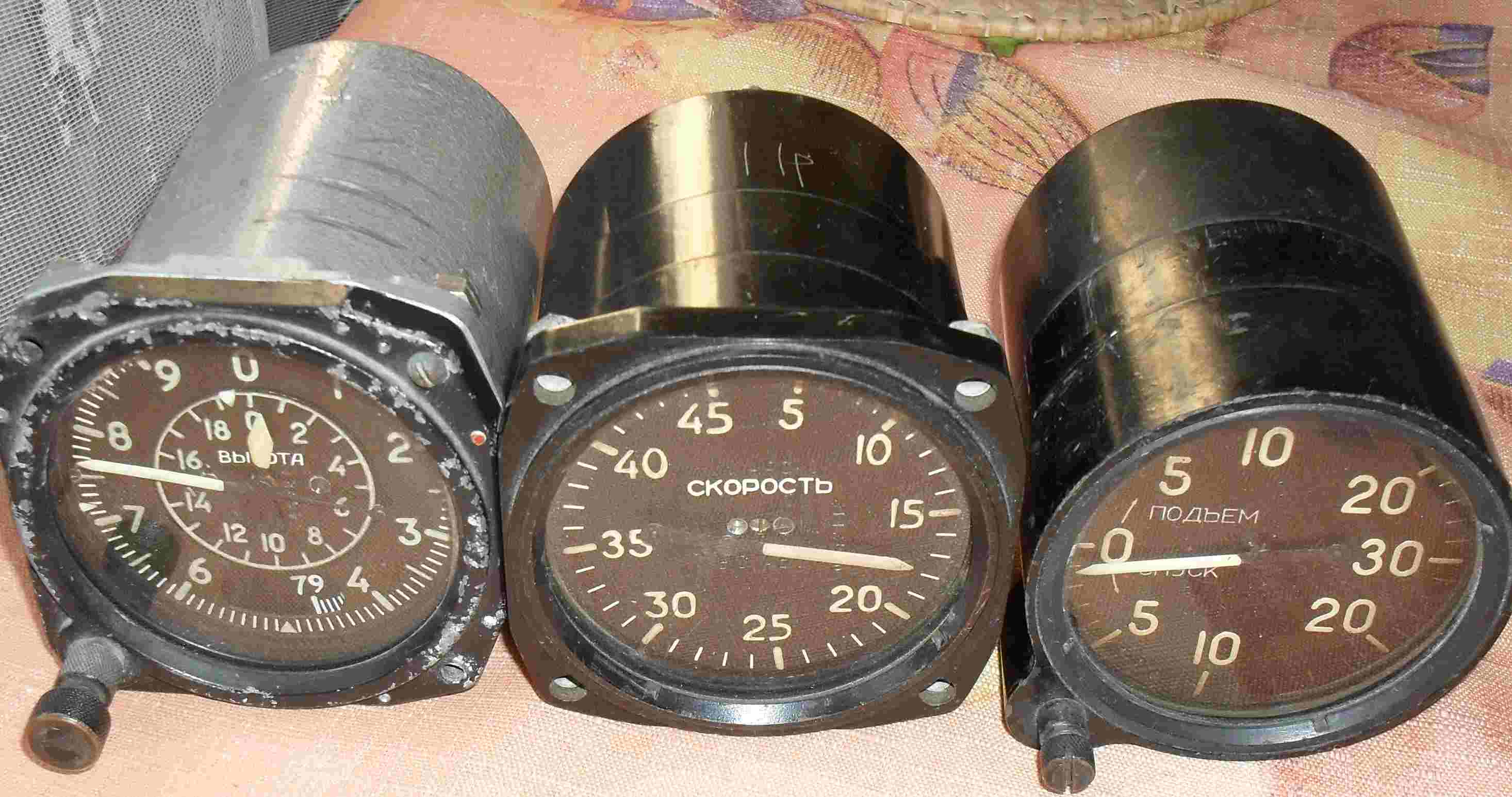

Ответа не дождался. Самостоятельно принял решение  восстановить ( не хотелось терять время). Заменил ось сектора и переднюю опору пере прессовал. Обновил ЛКП. Осталось собрать, понаблюдать как он реагирует на изменение давления.
    152,3 КБ · Просмотры: 248

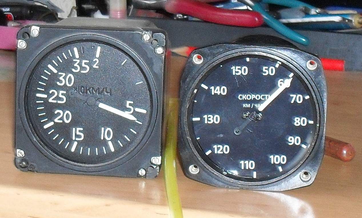

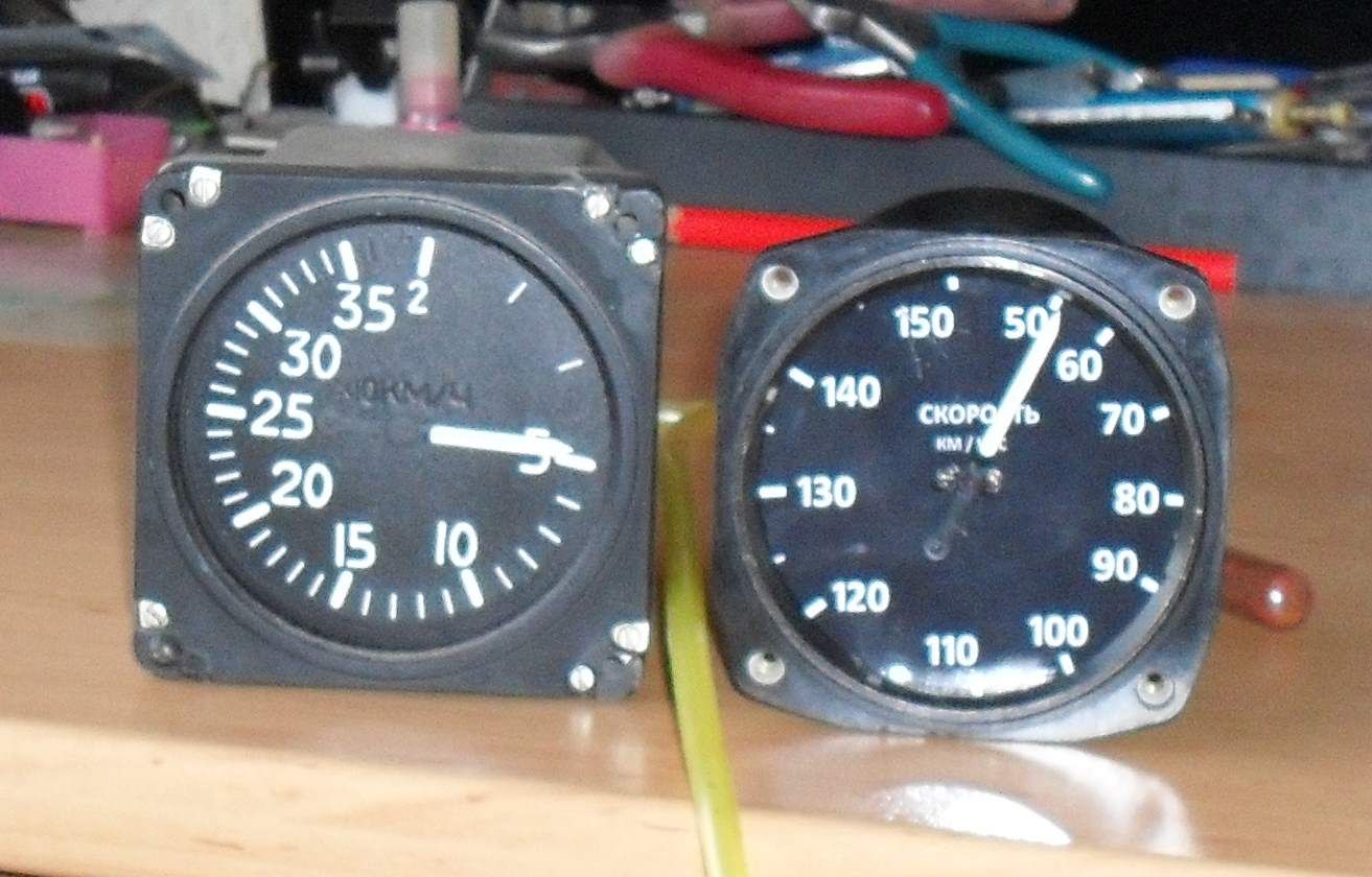

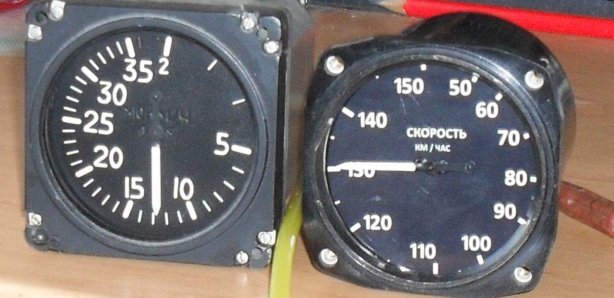

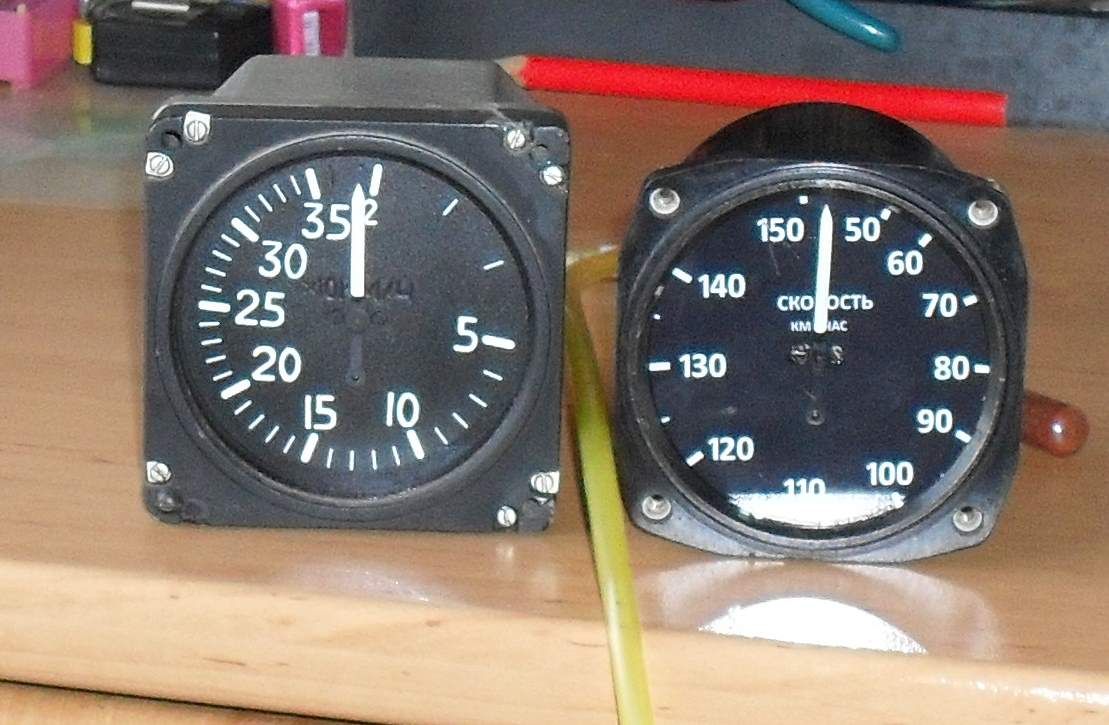

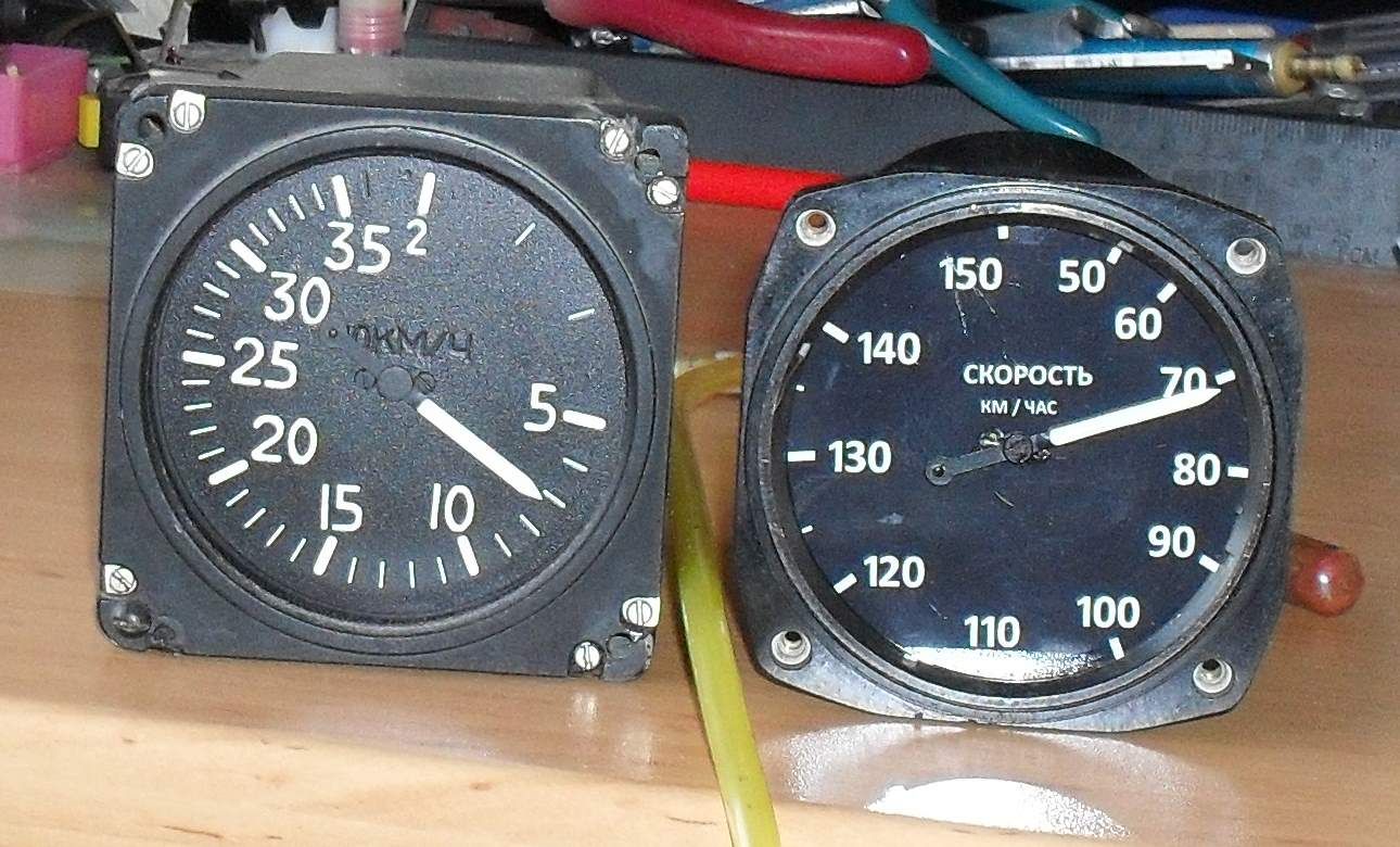

Валерий, а вот такой УС Вас не устроит? Дело в том, что те параметры которые Вы обозначили как желаемые( предел 150км и точка" 100 км" на 2/3 шкалы) соответствуют стандартному УС 150, но он работает на разнице статических давлений( подобно вариометру)+ имеет механизм регулировок жесткости манометрической коробки, позволяющий сделать характеристику коробки почти линейной. В кинематике УС 450 подобного механизма нет -отсюда и нет возможности изменить характеристику.
    85,6 КБ · Просмотры: 248

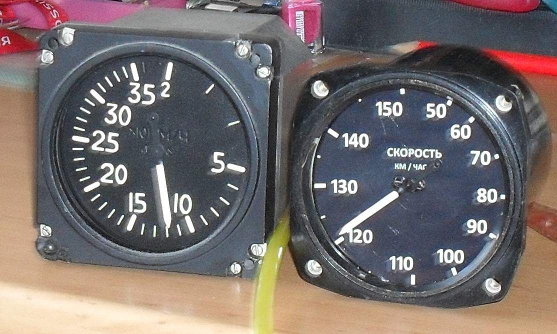

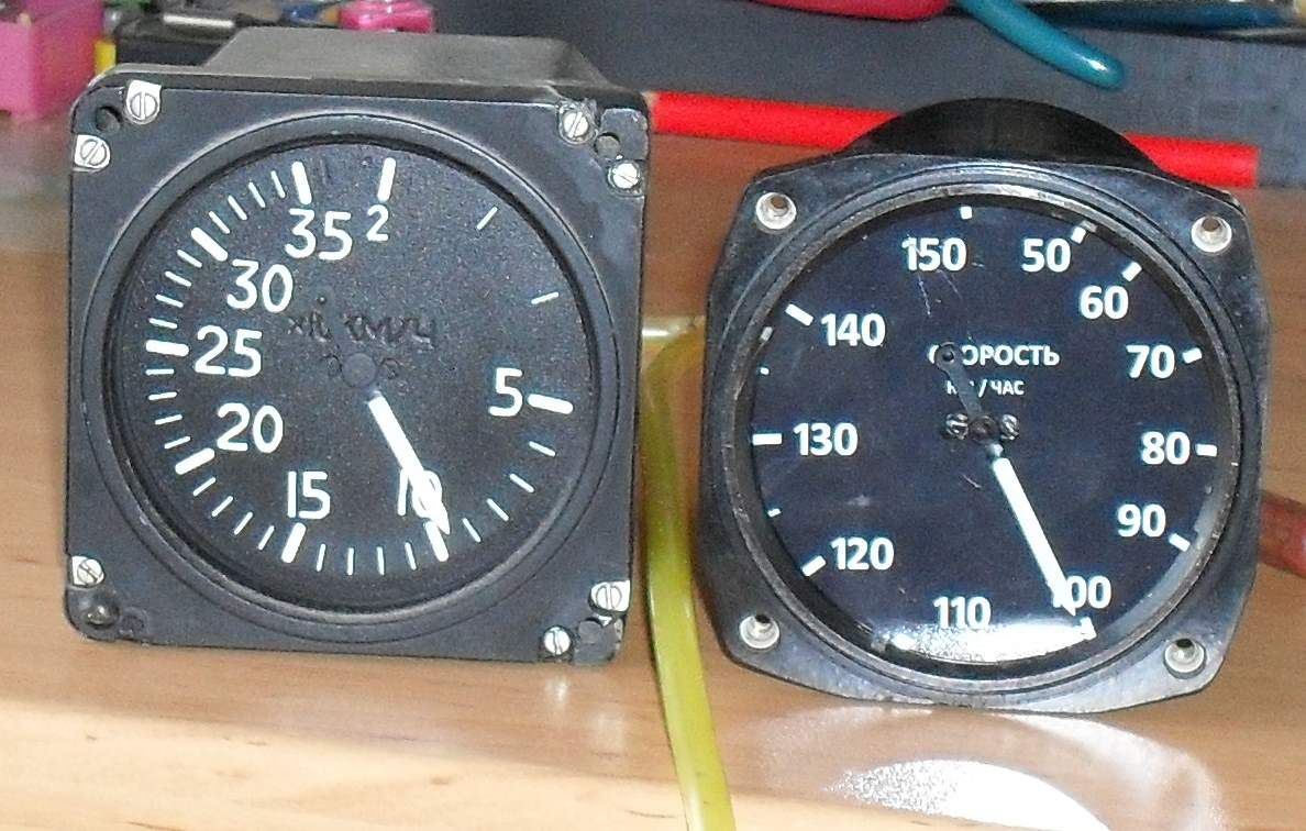

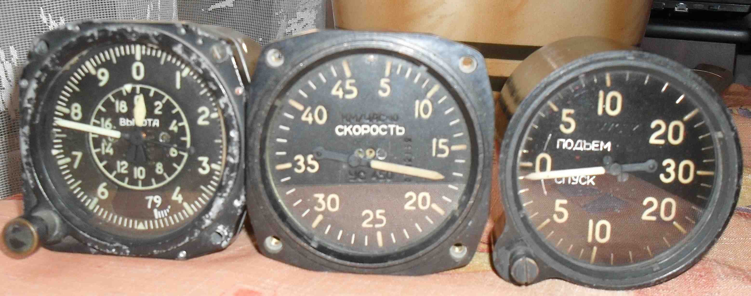

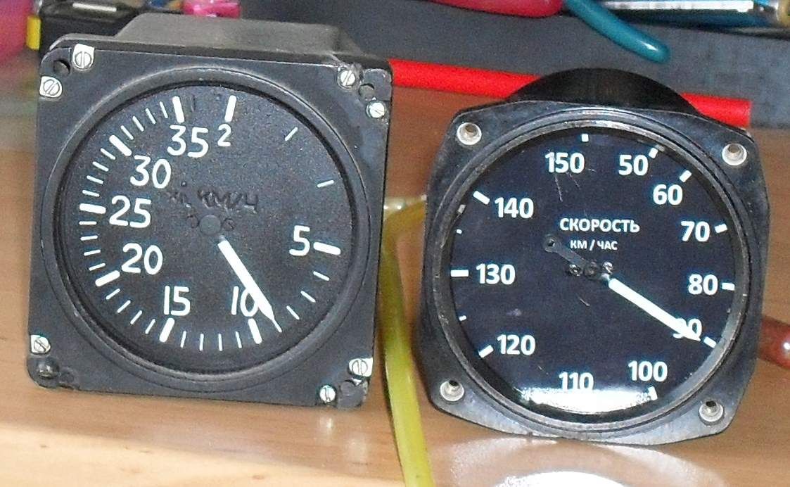

Для наглядности. Кинематика УС 450 и она же на УС 150 (УС250)- каждый винт соответствует определенному значению скорости.
    119,9 КБ · Просмотры: 287

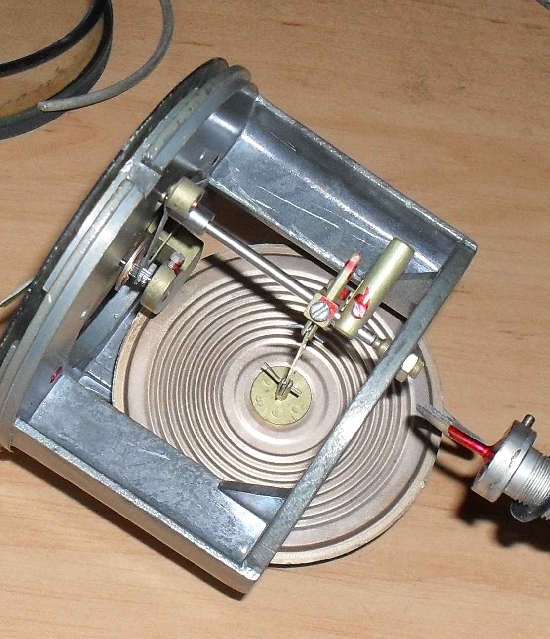

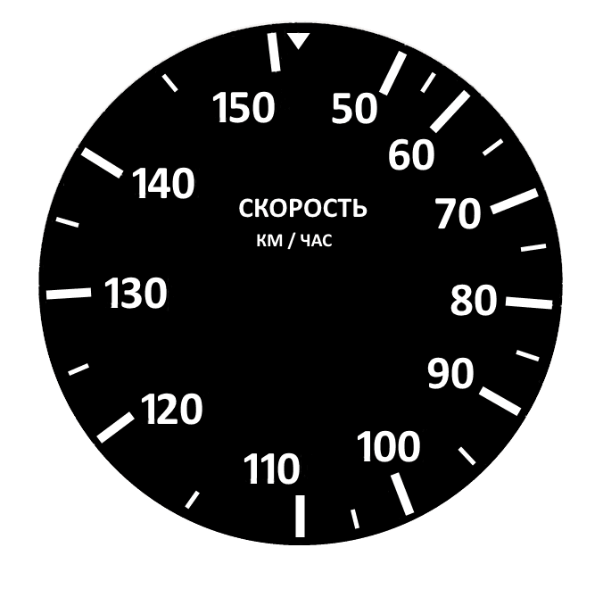

Эта уже отрисована по точкам точно. Если есть какие то замечания, пожелания- пожалуйста в ЛС, пока еще есть возможность что то подкорректировать, но основные точки уже коррекции не подлежат.
    13,6 КБ · Просмотры: 259
