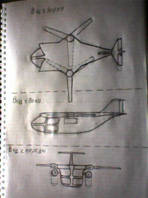

Снова всем здравствуйте. Начну с того, что я не говорил про полное отсутствие производственной базы, денег и возможности что-либо делать. Просто в данный момент, пока идёт строительство дома, все ресурсы (и материальные, и финансовые, да и всё свободное время) направлены туда, ну а после него, вполне смогу заняться и чем-то для души. Вообще то я занимаюсь ремонтом автомобилей, не техобслуживанием, а именно восстановлением, причём любым, от кузовного, до любых агрегатов и электрики, так что и база, кое какая имеется (есть даже выход на серьёзное производство, со станками с ЧПУ, плазменным напылением и прочим) и руки вроде, откуда надо растут. Но согласитесь не всё можно осилить на любительском уровне и вообще, прежде чем за что-то браться, намешало бы оценить, насколько оно вообще реально, для этого и вышел на всеобщее обсуждение, так как своих знаний (и времени, опять же, их пополнять) не хватает. Правда вот ничего существенней - “этого не может быть”, “если бы это было возможно, то уже бы сделали”, “хоть модельки делайте, тогда всё понятно будет”,пока не видно.                                               Вот пример того, что врятли сделаешь “на коленке”. ЛА вертолётного типа с возможностью (надеюсь) разгонять вплоть до сверхзвука, при этом лопасти НВ могут оставаться в дозвуковом диапазоне, так как вращаются по потоку. Принцип работы вроде не сложный. Два НВ, с не очень длинными и достаточно жёсткими лопастями, синхронизированы общим валом и вращаются в одной плоскости с перекрытием находящимся внутри фюзеляжа (т.е. за аэродинамическим экраном). Взлёт и предварительный разгон осуществляется по вертолётному, с приводом НВ гидравликой (роторно-лопастной) от ТРД, расположенных под НВ и повёрнутых при взлёте вниз соплами. Затем лопасти переводятся на “автожирный” угол атаки, а ТРД в горизонталь для дальнейшего разгона. Наклон плоскости вращения НВ можно осуществлять, перемещая точку крепления ТРД вдоль корпуса (относительно ЦТ). Кстати, прекрасно понимаю, что выглядит всё это несколько бредово (хотя, как говорят, чем чёрт не шутит).
То есть, Вы предлагаете этим "внутём фюзеляжа" отсечь почти 50% производительности пропеллеров? 🙂 Еще думается мне, такая схема (как у вертушек в фильме Аватар), не сильно летабельна, ибо пробовали смоделировать этого Scorpion'a  совершенно не глупые люди, в итоге оно почти неуправляемо, если не добавить горизонтально расположенный винт в хвостовом оперении.

1 Лопасти не работают на 1/3 ометаемой поверхности каждая, что снижает эффективность системы
2 Лопасти за счет разряжения притягиваются к панели над ними бесполезно расходуя мощность двигателя и требуя повышенной жесткости.
3 Вихревые эффекты в зоне перехода в закрытую/открытую часть, так-что по кпд и мощности проигрыш даже более чем в 3 раза
4 У автожира ось винта отклонена назад, взлететь по вертолетному не получится, а поворачивать плоскость вращения лопастей совместно с экраном потребует достаточно сложных механизмов, что кроме всего прочего означает дополнительный вес и много бесполезно потерянного места.
Не стоит вынуждать людей повышать ваши знания за счет их свободного времени. Учитесь думать самостоятельно.
Попробуйте рассмотреть хоть одну из своих разработок не только со стороны плюсов, но и со стороны минусов. Разделите тетрадный лист пополам и с одной стороны пишите достоинства, а с другой недостатки.

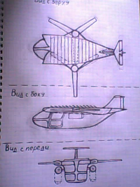

Я вроде ни кого  и ни к чему не вынуждаю, если Вам так показалось то, извините, можно просто игнорировать эту тему и занять себя более полезными с Вашей точки зрения вещами. Ну, а по поводу бесполезно перекрытой 1/3 ометаемой площади НВ – может быть сделать так, т.е. поверх зоны перекрытия лопастей расположить что-то типа жалюзи, переводящие горизонтальный набегающий поток в вертикальный (что, кстати, даст некоторую прибавку подъёмной силы), а под этой зоной сделать увеличение зазора между лопастями и фюзеляжем к задней части аппарата, что по идее должно выжимать воздух из под винтов назад и создаст дополнительный реактивный момент для движения ЛА вперёд. Что касается наклона осей НВ во взлётном или крейсерском (т.е. автожирном) режиме полёта, то он осуществляется наклоном всего корпуса путём перемещения ТРД вдоль него возле ЦТ (т.е. двигая вектор тяги относительно ЦТ вперёд – назад). Угол атаки лопастей из взлётного режима в крейсерский можно поворачивать несложной электромагнитной муфтой.
