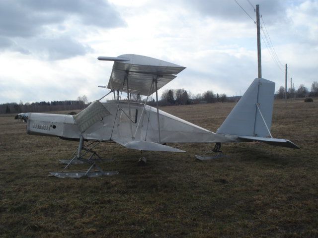

Если сразу начать варить,то обычно получается так:
А чё в нём сварного? Шасси и моторама? Ну витиеватый ход мысли у конструктора, зато оригинал. Тысячи конструкторов, пафосно. Лучше посоветуйте топик стартеру, где хоть парочку взять чтоб за тридцатку молча чертили и и опыту набирались, если уж у Вас не смутные представления
Сварной в этой химере фюзеляж,кстати. См. фото.
Насчёт тысяч человек,задействованых в разработке МиГ-25-точно не преувеличение. Тов. mz реально порожняк гонит, как и разработка КД на самолёт за пару мес. одним чел.
