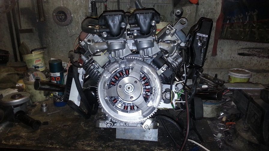

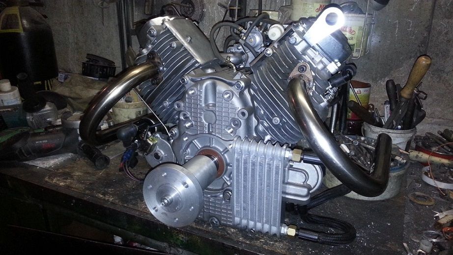

Ну что ж не стану мучить. Двигатель хорош по всем параметрам но ждать чуда от него не стоит. Доработки начал с того, что просто раздел его снял всё лишнее и крыльчатку охлаждения. Про винт я уже писал он явно тяжёлый но тенденцию проследить было можно. Первые замеры показали тяга 58-60кг при оборотах 1530. И вот установил 2 карбюратора, облегчил маховик до 3,5кг и теперь тяга 67-68кг при 2100 неизменном винте. Динамометр электронный дрейфует. Потому показания пишу с диапазоном. Для сравнения Занзатерра при
27-30лс выдаёт тяги с редуктором и при 7000об 72кг здесь же без редуктора с явно тяжёлым (в аэродинамическом плане винтом) 68кг.
Значит дабы не сильничать движёк нужен редуктор 1,3 на выходе получим 2700об винт можно будет установить 1700мм и тогда думаю 90кг реально. Это вам обеспечит полёт ВС  с взлётной массой
230кг тяговооружённость 0,4. Это хороший прогулочный ЛА.
Расклад примерно таквя. двигатель 40кг+ 90кг пилот 100кг планер с топливом кил 20. часа на 2 полёта.
ted77
Армавир
Интересует доработка маховика - что, пришлось пожертвовать
генератором? И, если не затруднит, пожалуйста фото со сто-
роны маховика.
роны маховика.
Не каких жертвоприношений. Всё работает в штатном режиме.
