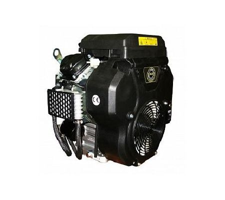

Б.Сергей, если можно озвучте,пожалуйста, ТТХ Вашего мотора до доработки и почём брали?
Б.Сергей
Хочу вокруг света, не спеша.
Заняться этими моторами решил после знакомства с этими моторами http://www.soloflightltd.com/SOLO%20ENGINE..html
Купили моторы самого большого объема какие были у нас в Питере.
Двигатель V-Twin,  780 см3, 24 лс - 3000 об/м. Диам 83 ход 72 мм, Вес 45 кг с электростартером и обвесом. Бензин А-92.Генератор 12в - 240вт. Ст.сжат 8,5.
Покупал два года назад около 45 000 за шт.Картинка ниже.
Без доработок получили чуть более 100 кг тяги, после думаем будет 130-135 кг.
мощность на 3000 явно маловата.
Как Вы думаете, обороты двигателя ( на слух) больше 3000?

   Б.Сергею спасибо за информацию. Только, я думал, что изначально у Вашего движка мощности побольше. У меня
Лифан 2v 78f, у него 22 кобылки при 3600 об. мин., не пойму
почему у Вашего ДВС указано 3000, наверное номинал.
Ещё немного ясности. М крутящий какой. И 100кг при оборотах и с редуктором или нет. Если да то пер.отношение какое. На моём Лифане М крутящий 43,5Н при 2500.
Я хотел сказать, что 3000 об. хватает для крейсера, а сколько
мощности при этом он выдаёт можно, наверное, подсчитать....
При таких раскладах и 1500 хватит, особенно если вес ВМУ не ограничен... Разговор разве начался с того, что 3000 не хватит? Разговор начался, что при 6000-и более удельная мощность будет выше, чем при 3000-х.
Б.Сергей
50N/ 2500 - это по паспорту.
100-110 кг при 4000 об/м редуктор 1:2.1, винт 1,6м  Наилевский.
Тягу меряли до доработок и при штатном зажигании (фиксированный угол 17 гр.)
И ресурс меньше втрое.
Похоже реально. На 503 51Н на 5900. Так, что достойный конкурент.
