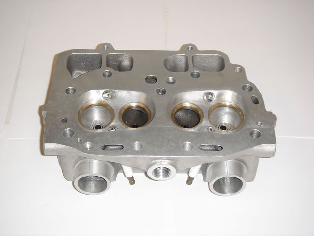

1. впускной коллектор- диаметр раннеров (впускных труб) 45-47 мм, с переходом на овальную форму головы.
длинна раннеров 220-230 мм. что дает максимум наполнения цилиндров при 5500 обмин. объем впускного рессивера ( между раннерами и дросселем) 3-4 л.
это сразу дает прирост +15 лс.
выпуск- 4 трубы по 450 мм длинной и внутр. диаметром 40, соединяются попарно и каждая на свой глушитель, либо 4 в одну и на один глушитель. между сходом труб 2-1 и глушителем труба 45 мм диаметр и длинна 600 мм.
это будет правильный выхлоп. еще +5-7 лс.
итого можно смело расчитывать на 140-150 лс при 6000-6300 об мин.

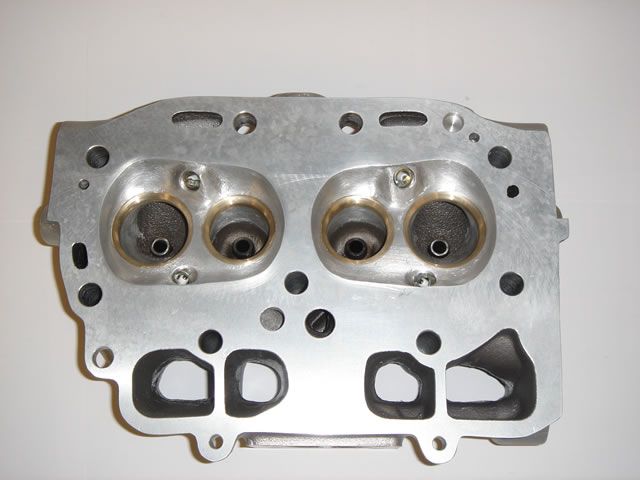

сергей, картинки красивые. а каков прирост cfm?  их на продувочный стенд ктото ставил?
Сергей w40
летчик не профессия - это диагноз
Башкирия

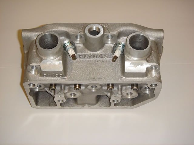

Макс - суть то не в приростах....хотя думаю на сайте есть инфа, извини по итальянски неферштею
Если не заметил - это голова под 2 свечки ;) соответственно есть возможность родить таки с автоконверсии ЕА81 вполне бюджетный моторчик с дублированным зажиганием
Для любителей впрыска на этих головах есть приливчики под форсунки
Mad Max
моторостроитель
UA, Kharkov
Сергей, да, я тоже уже прочитал. однако должен сказать по фоткам каналы голов не выглядят как правильно портованые.
более того,  в тюнинге принято указывать прирост пропускной способности канала- cfm ( кубический фут в минуту,при этом еще и указывают разрежение для впуска и давление для выпуска в "цилиндре" . как стандарт это 28 дюймов водяного столба.
типа было 240 cfm @ 28' стало 290.
ну вобщем гдето так, а конечная мощноть она зависит от многова- фаз, впуска, выпуска, диаметра дросселя... и каждый нормальный тюнео уже понимает, что нужно поставить и как сделать, чтоб на этих головах получить максимальный момент и мощность в заданном диапазоне оборотов.
зы, меня спросили "какое отношение имеет это все к авиации"?
отвечу, что если ты не можешь сделать/ создать/ модифицировать обычный автомобильный мотор, чтобы получить заданные параметры, то что ты будешь делать в авиации? разобьешся нафиг, да?
Макс - в данной голове меня меньше всего интересует мощность - хотя если на вырастет лишней не будет
В итальянской отливке - 2 свечи!!! это есть очень гуд
А ЕА 81 с впрыском избавится от горбы в виде карба т.е. более удачно компонуется под капот...
