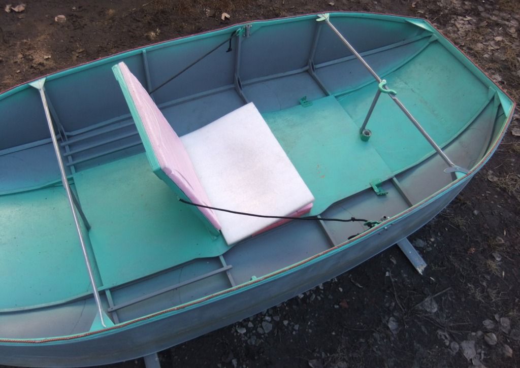

Небольшая лодка, обшитая по описанной технологии, служит уже много сезонов.
    92,3 КБ · Просмотры: 359

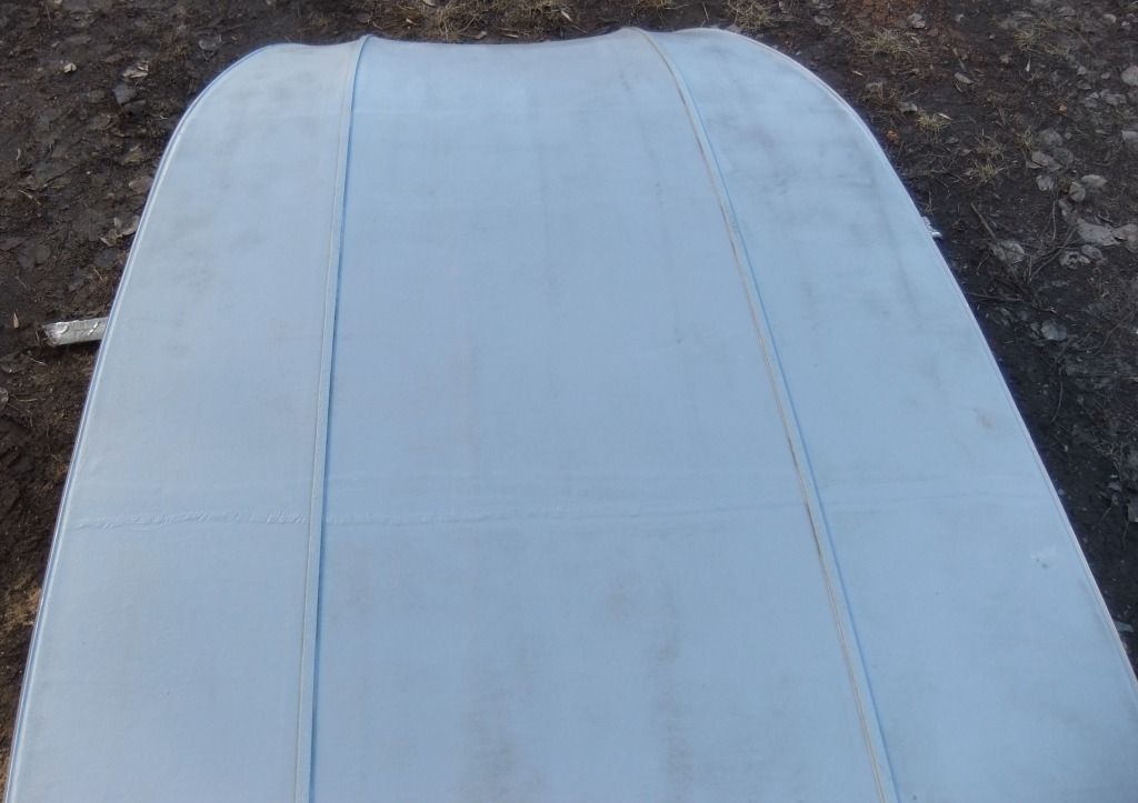

Обшивка снизу. Нешкуренная стеклопластиковая ткань на смоле. Волна (ребра) на кривизне. Реечки понаруже - чтобы защитить обшивку на стрингерах. Краска здесь ПФ - 115.
    63,4 КБ · Просмотры: 348
как обшивка оно может и сгодится,но вот в силовых элементах,работающих на кручение-увы и ах...волны...и потеря устойчивости при нагружении на сжатие.

Вайпер, смею предположить, что при работе любой тонкой обшивки, той  же дюралевой, будут волны от перегрузки, мембрана работает на растяжение.  У данной технологии тут как раз плюс, т.к. обшивка первоначально туго натянута.
Да так оно и есть. В любом случае вогнутые поверхности на самолете смотрятся эстетичнее (видимо естественнее из-за примелькавшихся  уже тканевых), чем выпуклые, которые бывают при алюминиевой обшивке.

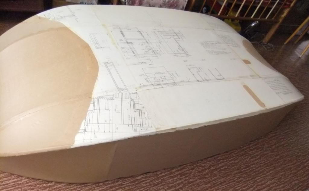

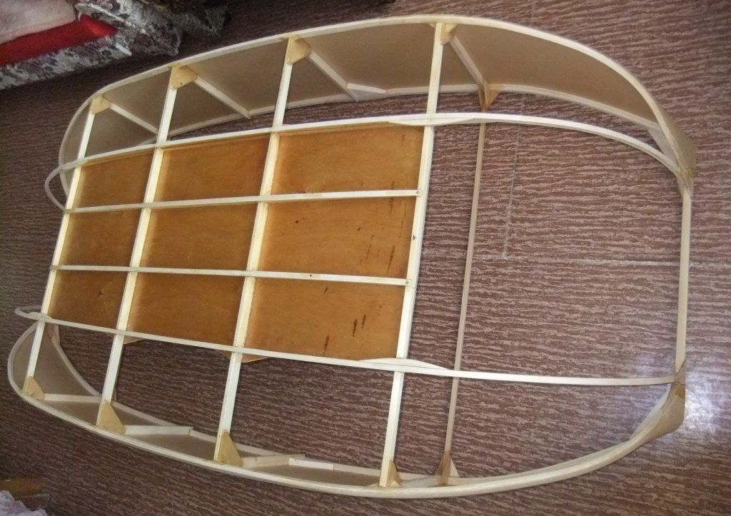

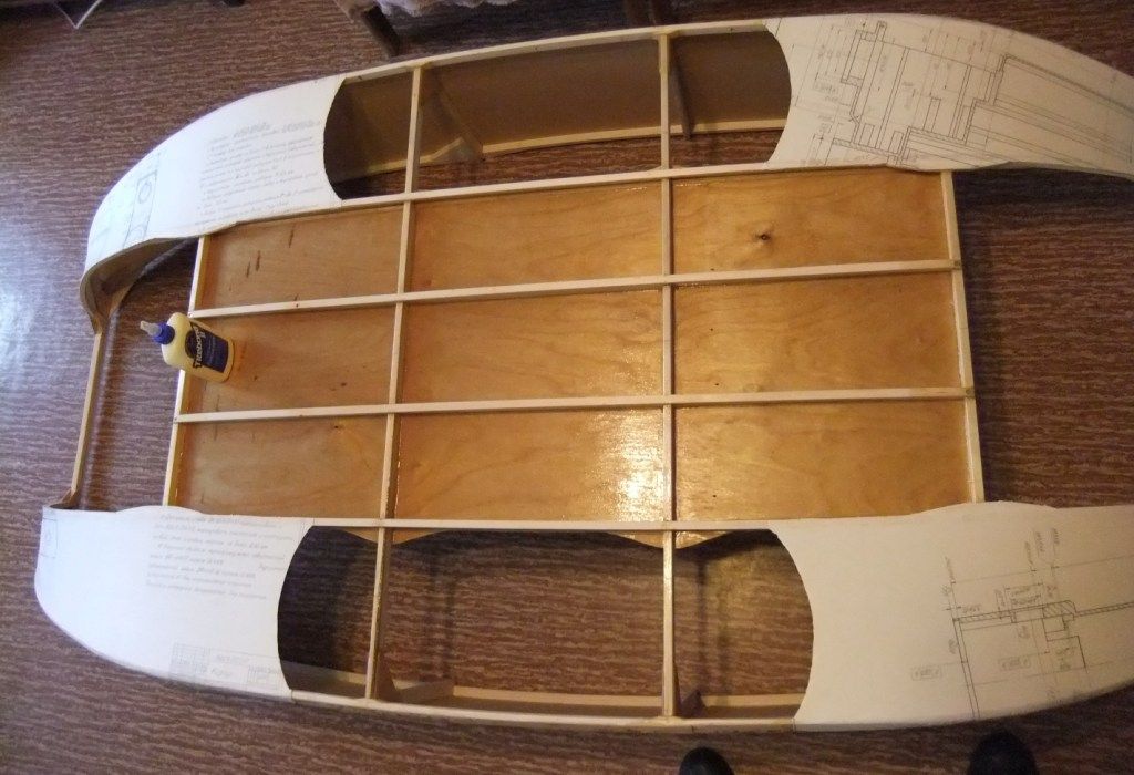

Еще немного примеров в фото. Как то больше сохранилось по лодке. Представим, что это часть фюза. Каркас. Бока уже поклеены крафт.
    140,8 КБ · Просмотры: 380
Прессшпана осталось мало, было жаль на лодку, обклеивал старыми чертежами на ватмане. Ватман не советую на ЛА, рыхлый он, хотя бывает разный, может мне такой попался.

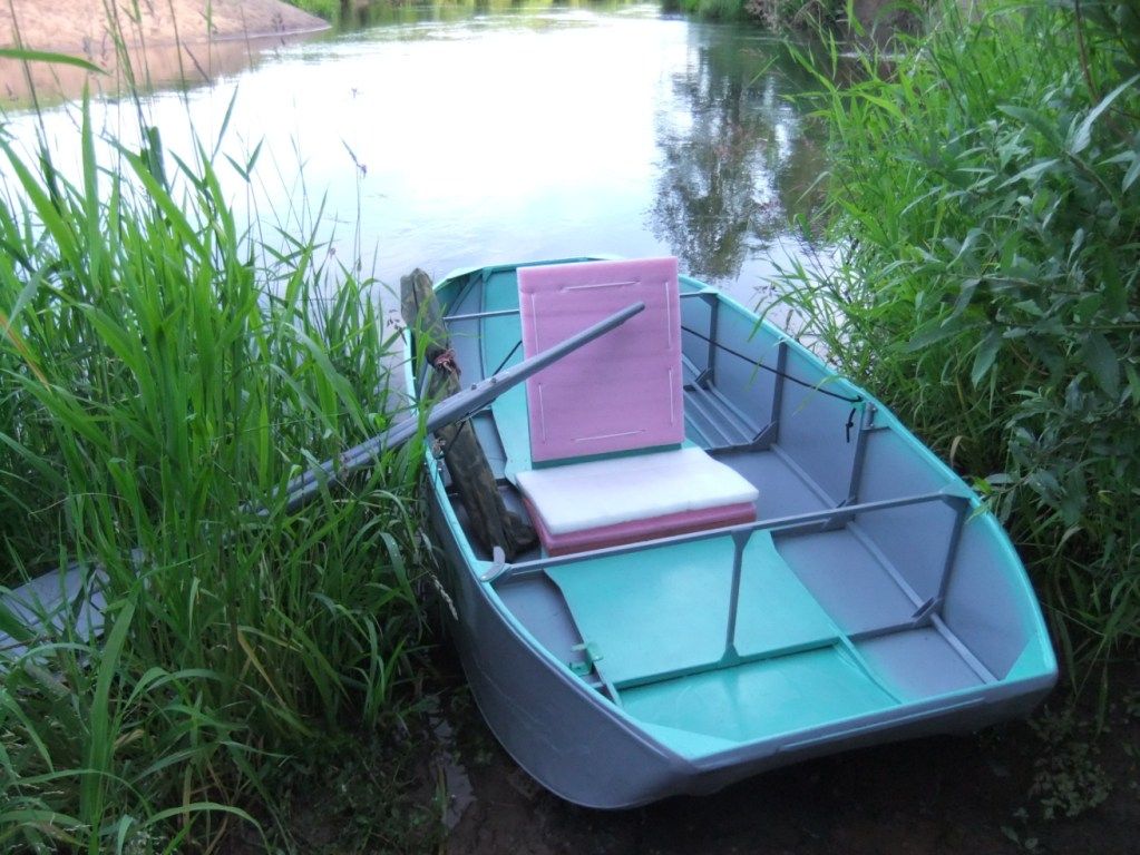

Первый спуск на воду. По дну и повыше ватерлинии снаружи два слоя "стекла" по 0,3мм, борта до верха - 1 слой. Еще внутри, где ноги - небольшой "коврик", слой "стекла". Но обращаться нужно бережно, да ведь и самолет никто не пинает по фюзеляжу. Вот в таком же виде обшивка и остается, бывал и под дождем.

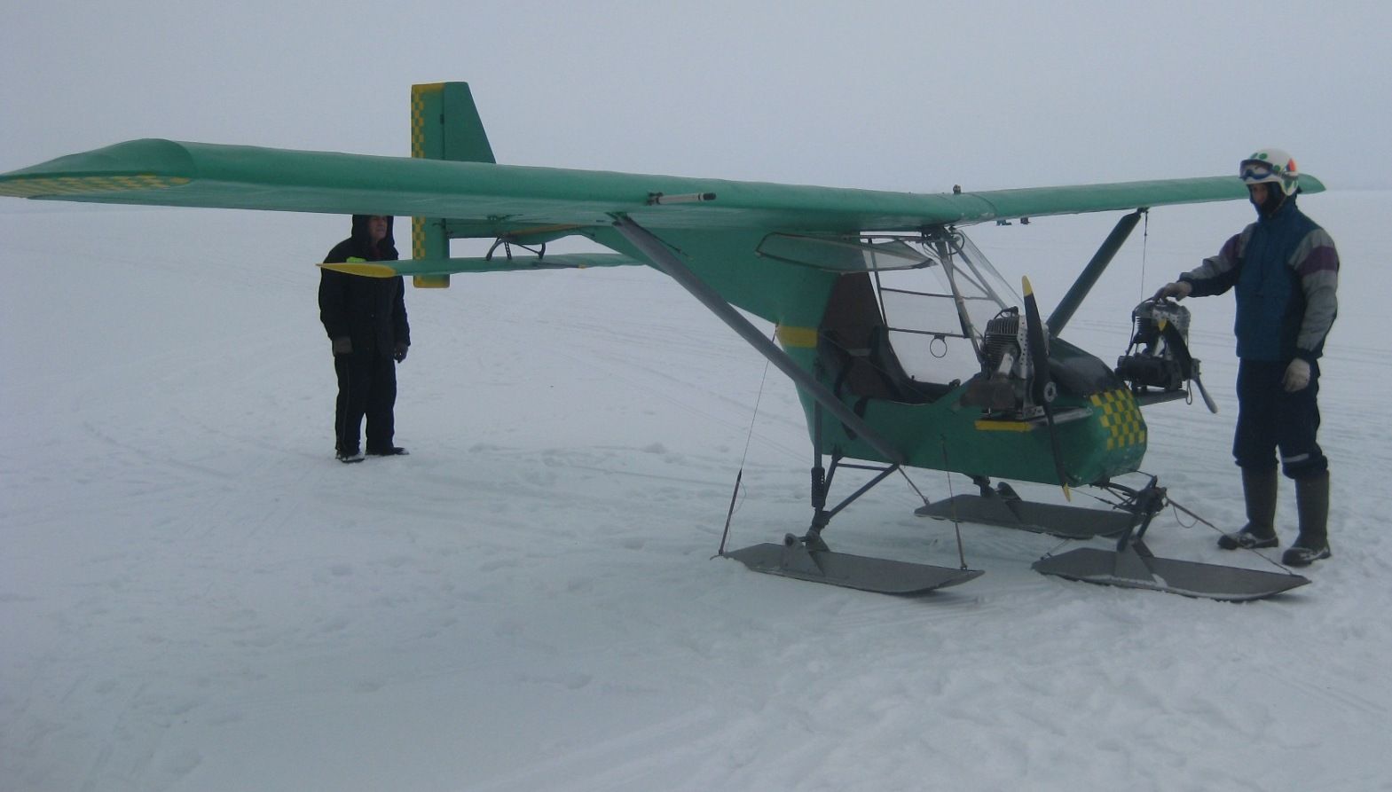

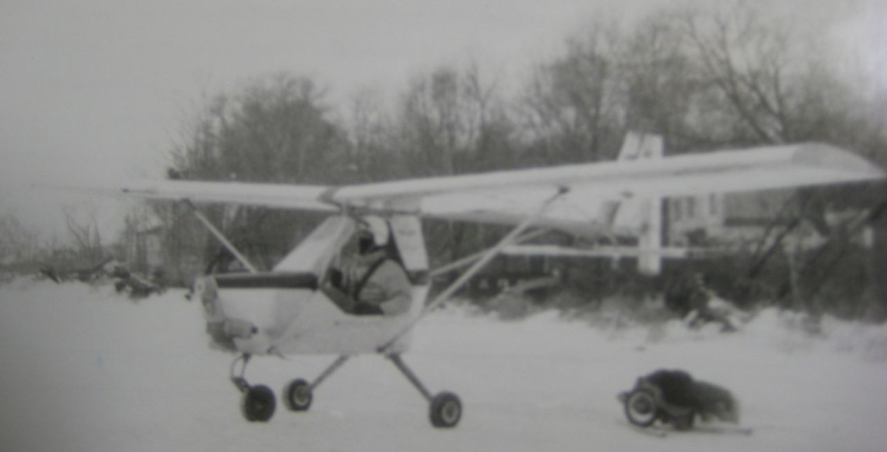

Авиетка, в которой использован прессшпан 0,5мм (электрокартон) с тонкой стеклотканью. Можно было тоньше бумагу применить, да хотелось сделать крепче. Старое фото, когда испытывал и учился летать. Обшита еще лавсановой плёнкой.
    46,2 КБ · Просмотры: 372
Жив еще ероплан.
