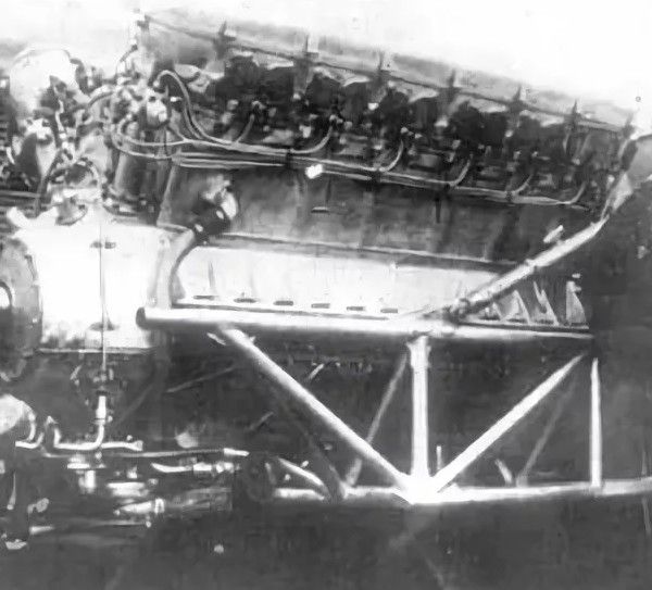

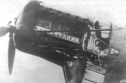

Дизель на картинках один и тот же 12-и цилиндровый АН-1 Чаромского, исключительно юмора ради. 1 фотка - на РДД, вторая на ТБ-3Д

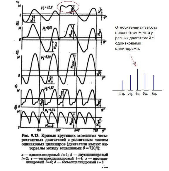

Вот как-то украл диаграмму с одной из соседних веток. Ради интереса померил относительную высоту пиков моментов (На рисунке - синие полоски).
Из этой диаграммы видно, что самая большая нагрузка на редуктор при прочих равных ложиться на 4х цилиндровый рядный двигатель. Редуктор для двухцилиндрового и восьмицилиндрового двигателя можно делать одинаковыми, получается.

Тут ведь еще не следует забывать, говоря о редукторах, что каждый конкретный зуб ведущей шестерни жестко привязан к рабочим циклам. Следовательно, каждый пик момента двигателя приходиться всегда на один и тот же зуб. Поэтому сколько бы цилиндров не было в двигателе, зубьям редуктора от этого не легче в основном. Просто больше зубьев испытывает нагрузку.
Это так к слову. Без редуктора все же интереснее.

И про массу поршня нельзя забывать. На рисунке ниже у одноцилиндрового двигателя отчетливо виден второй горб в рабочем ходе (в красном круге), это как раз масса поршня в работе. Правда этот горб сильно зависит от оборотов.
Это, по всей видимости, какой то сугубо частный конкретный случай. В общем случае, переменные моменты в зубчатой передаче далеко не равны переменным моментам, которые создаёт двигатель.
Зубчатые передачи вообще из другой темы.
Огромное спасибо за эту диаграмму! Но и без линейки, так сказать невооружённым глазом, видно, что отношение максимального пика крутящего момента к среднему моменту двигателя, самое большое как раз на одноцилиндровом. По другому и быть не могло. Непонятно куда смотрел тот кто дорисовывал картинку справа :)
Так же на диаграмме хорошо видно, что на 6 цилиндровом пропала знакопеременность крутящего момента.
