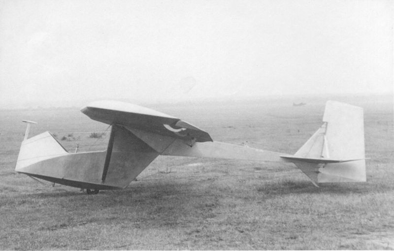

Интересный архивчик с фотами по Бро-9 на Ультрааэро скатал 😉, очень нравится этот планер, и у Шереметьева по нему чертежи есть.
    43,4 КБ · Просмотры: 179

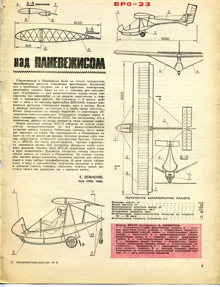

Эти фотки из моего собственово архива http://picasaweb.google.lt/vgclithuania сам собирал, сканировал .А строителям Бро-11 болшой респект . Думаю ето будет первая историческая реплика планера в Россие. Недавно ревставриравал последнии планер Ошкиниса легендарнаи Бро-23 "Гарнис" . Фотки здес http://picasaweb.google.com/paraKaunas . Типерь строю Бро-10 с нуля. потом скину фотки в мою галерию.сечяс можете пасмотрет толко в моём сайте на форуме http://www.vgc.projektas.lt/e107_plugins/forum/forum_viewtopic.php?791 .Я очень рад , что есть в вашой стране любителей старых конструкций Ошкиниса
Спасибо за интересные ссылки по планерам и за ваш архиф фото по Бро-9, а по Бро-23 "Гарнису" чертежей нет у вас, или их так и не сделал никто ?
Очень интересный планер для ЮПШ.

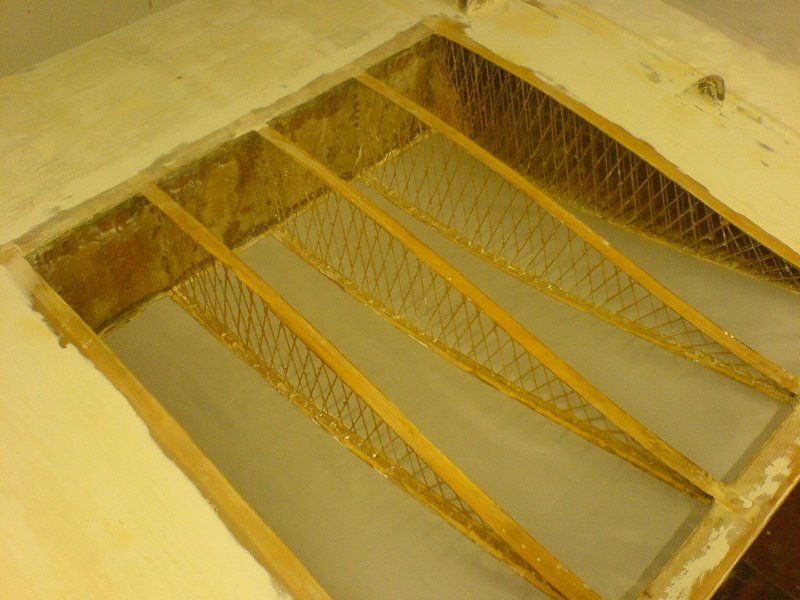

Интересная технология выклейки нервюр, могли бы обьяснить как их делали и какая оснастка применялась. [/quote
а это не прошитые рейки?
например стеклом с последующей пропиткой смолой?
один дядя рассказывал что -
по периметру шаблона набивались гвоздики и по ним моталась веревка пропитанная  смолой. (конкретно не знаю что - но похоже на ту которой сча торты зарязывают).  вроде так делал Ошкнис на планерах после   "синицы "
Помните мультик про попугая слоненка и мартышку? Так вот меня спросите, я могу рассказать немного. Если Шило не обидется.
Нервюры. По "гвоздикам" натягивается стеклонить, а не от тортов. И пропитывается смолой. Но такую нервюру назвать легкой нельзя. Смола весу придает. Можно говорить о некоторой технологической простоте и то относительно.

На гвоздики наматывалась пропитанная стеклонить и весила эта нервюрка при хорде 1100 всего 110 гр. У меня ферменная из реек 8*5 при хорде 1200 120гр.
