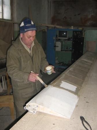

обтяжка элерона...
    20,2 КБ · Просмотры: 160

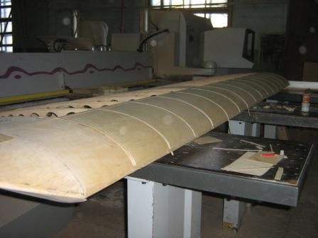

носок обтянут шпоном , по верх его будет слой стекла 0.18
    19 КБ · Просмотры: 160
неблагоданое это дело обтягивать березовым шпоном.Если не защитить изнутри от влаги он покоробится и будет корявая поверхность.Лучше обклеить трехслойкой стекло-пенопласт-стекло.Пеноплст 4-5мм

Если не защищать - покоробится и фанера.В композиции со стеклотканью,как и предполагается,шпон играет роль лишь для поддержания местной устойчивости обшивки и придания большей гладкости поверхности.Сравнительно с вариантом сэндвича трудоемкость отличается фактически на порядок.

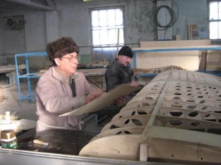

Согласен полностью. Я вот тоже думаю, что некоторые узлы из авиафанеры формовать, а потом композит накладывать. Проще, и времени уйдет меньше.
делаешь эталон лобика крыла заниженный на толщину обшивки длиной 3-4пролета нервюр и выклеиваешь обшивку.

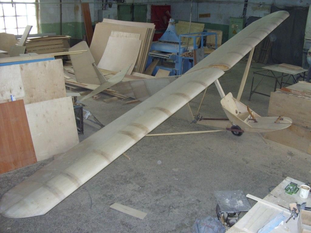

БРОшку строят мужики деревянную как пробу пера всего навсего но не как аппарат для последующего массового копирования.
аппарат уже на стадии 80-85 % готовности но еще пару месяцев назад сталкиваясь с проблемами поиска авиафанеры, выбора клея и пр чисто деревянными заморочками дружно решили что следующий будет либо композит , либо металл
но вот БРОшка и из люминя?
С люминя уже не брошка будет 🙂
