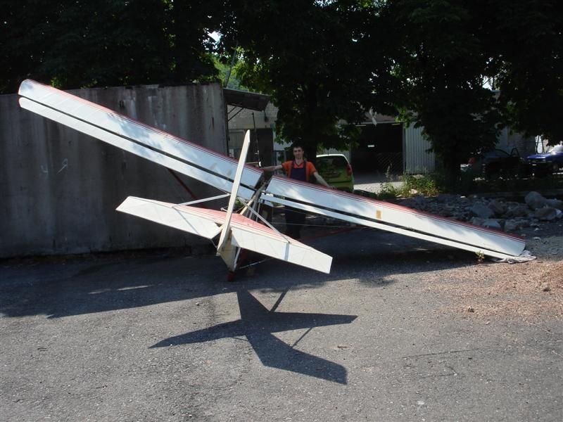

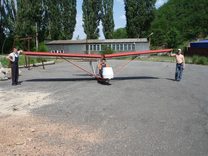

Моя брошка практически готова к облету! Жара спадет - сразу на поле. Прошу не пинайте ногами, нормально красить буду позже. Нужно еще положить несколько латок на крыльях. Эмалита пару литров обещал товарищь притащить. Сейчас занимаюсь доводкой до ума электронного указателя воздушной скорости и вариометра собственной конструкции, на основе дифференциального датчика давления.
    82 КБ · Просмотры: 194
..еще ребята изготавливают комплект тросов растяжек, обжатых алюминием. У меня в данный момент как временные стоят строительные обжимки тросов для подгонки геометрии аппарата
    110,3 КБ · Просмотры: 184
Обтекатель между крыльев был бы совсем не лишний 😉

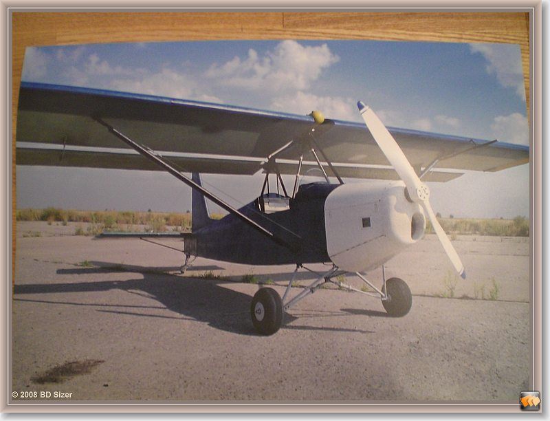

Не с этим ли? А в чем мученья были? Помнится прекрасно летал "ТАРПАН"
    71,5 КБ · Просмотры: 193
Здравствуйте Борис Павлович.  К этой версии Тарпана притензий нет ( кроме кривых нервюр после дождя ). На первой версии (дорестайлинговой ) были проблемы с охлаждением. У Артёма на взлёте прогорел поршень. На кругу обороты держали по температуре... Шасси первоначально не совсем удачное, заменено на "теперешнее". Потом потихоньку всё исправлялось и потом летал отменно ( Олег говорил , что на 45 км/ч свистел над полосой не желая садиться ). Но мне не довелось слетать на нём больше. Кстати , как он там сейчас ?
