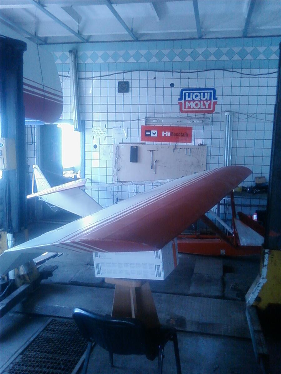

Строю БРОшку. В данный момент 95% готовности. Ребята-владельцы брошек, к вам пара вопросов. у меня элерон к крылу крепится в одной точке. будет флатер или нет? Стоит ли переделать крыло и элерон для добавления еще одного навеса? проблема в том что планер уже обтянут. к тому же шаг нервюр крыла не совпадает с шагом нервюр элерона, и соответственно вторая точка навески не получается. Нужно будет чтото городить для усиления.
Второй вопрос. колесико у меня от Як-52, с носовой стойки, установил в лыже. Высота между лыжей и землей примерно 8 см. а угол между горизонтом и хордой крыла на стоянке примерно 12-14 град. Хватит ли угла для взлета?
    118,7 КБ · Просмотры: 162

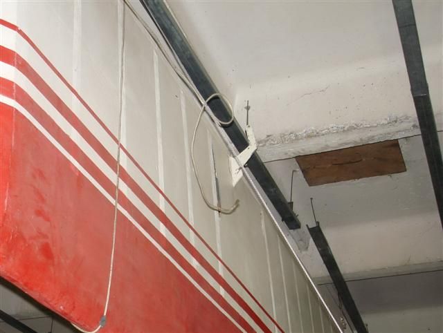

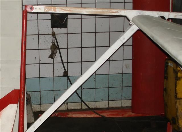

у БРОшки одна точка крепления элерона на хвостовой ферме, вторая на крыле. Часть элерона (примерно метр) свободно выступает за крепление на крыле. вот первая точка
    37,1 КБ · Просмотры: 161
я переживаю чтобы элерон не начал флатерить, изгибаясь в продольном направлении, как длинная доска. Вот точка на крыле

Вы на какой скорости ожидаете появление флатера ? Докладываю , самолёт с крылом аналогом БРО 11 , спокойно летал на 90 км/ч. 110 кратковременно( по двигу). Если не делать петли , то всё гуд.
просто есть рекомендации по доработке, там говорится что нужно изменить крепление элерона, добавив вторую точку на крыле. Чем вызвана эта рекомендация и чем грозит ее невыполнение?
петли крутить не собираюсь, не тот аппарат🙂 опыта самостоятельного пилотирования не имею, пока, вот на БРОшке хочу потренероваться.
Что за самолет был? есть точная информация по нему? В дальнейшем планирую собрать легкий фюзеляж, типа Sky Pup, прицепить туда вихрь30 переделаный под воздушное охлаждение. Может что получится. На истребитель не расчитую, но полетать блинчиком по горизонту думаю получится.
В журнале Моделист Конструктор, где публиковались чертежи (точнее эскизы на БРО-11 Синица) стоят два кронштейна крепления элерона к крылу в корне и середине консоли. Но помоему есть приписка в конце статьи, что в последствии кронштейн был поставлен на конец консоли крыла. Думаю эту доработку следует сделать.
Если в дальнейшем думаете моторизировать БРО, или применить эти крылья, стоит лонжерон усилить. Всётаки лонжерон слабоват.

Лонжерон усилен, крыло удлинено. на 50 см каждое полукрыло. Броху начинал строить другой человек, он весом потяжелее меня будет килограм на 50.
