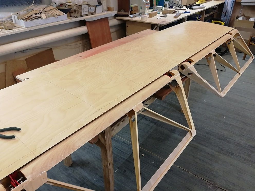

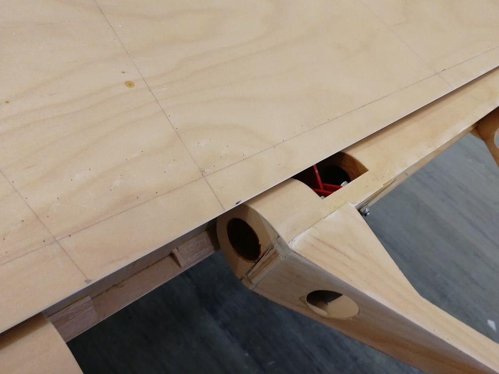

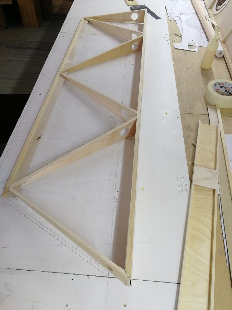

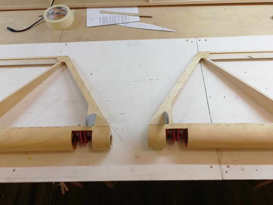

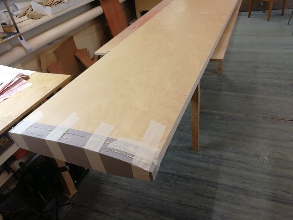

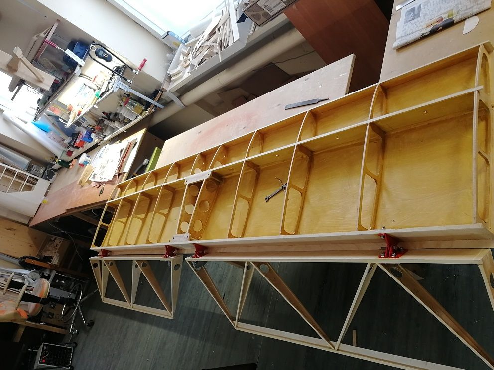

Кому интересно-вот Стабилизатор+РВ на одноместный самолет-проект под фольцваген,размер ГО 2600х850.Полностью из фанеры данного производителя,0.8мм.Мне очень понравилась!Стаб полностью зашит этой фанерой,но пропитан пинотексом изнутри(не наю,возможно что можно было и не пропитывать)
