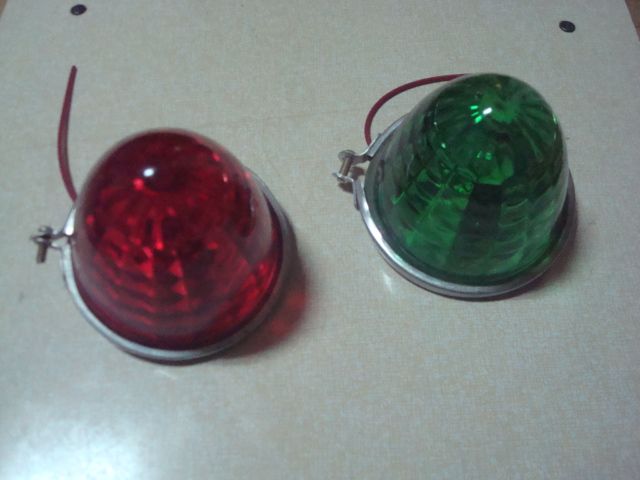

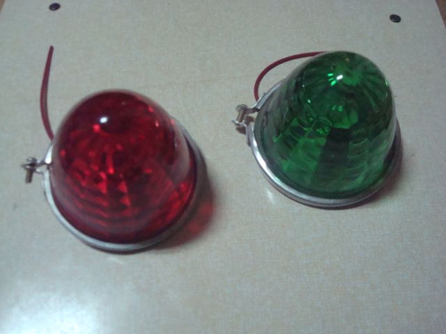

А вот такие фонарики на бано.
    31,1 КБ · Просмотры: 217
    47 КБ · Просмотры: 209
@ Andrey12
На их сайте есть видео работы сиих устройств ... СТРОБ - отстой полный!
@ orenavia
это часом не с ёлки ? 😉 🙂
Продавец в магазине по продаже запчастей на японки 🙂 🙂 утверждал,я не стал спорить,пусть будут японские

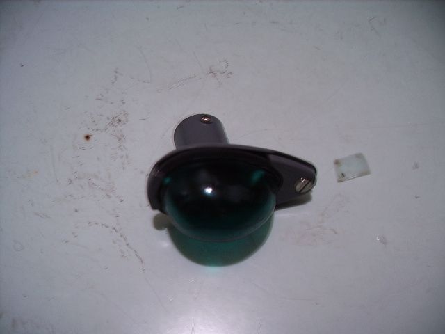

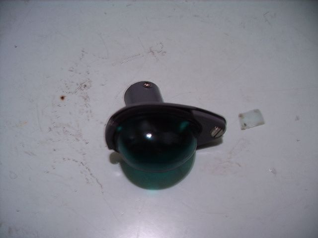

Еще есть вот такие строевые огни БС-42
    18,7 КБ · Просмотры: 216

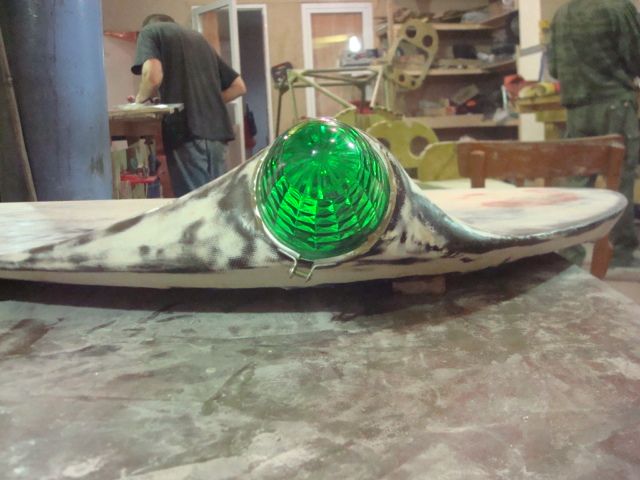

Видел в магазинах для грузовиков красные и зеленые габаритные огни по нормальной цене+к ним реле и все готово, дешево и сердито(если кому-то нужно подешевле)

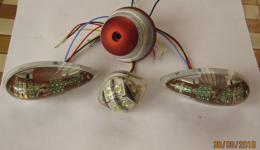

Набор на фото в США стоит порядка 1600$, но зато яркое, легкое, прочное, вечное и малопотребляющее.

я имел в виду, что можно сделать самому или подобрать из "смежных отраслей", автомобильных например.
мощные светодиоды и драйверы к ним довольно дешевы.
99% уверен, что в фонариках за полторы штуки баксов используются обычные китайские компоненты "бытового-ширпотребного" качества.
есть какие-то требования по количеству света (т.е. по люменам) для этих маячков?
Как я понял - главная фишка в прозрачном пластике (в котором залит прибор целиком) он очень прозрачен и заодно рассчитан так что работает как линза.
Это действительно дорого! Как тут было замечено у чехов все дорого. Но, я думаю, будет быстро дешеветь, конкуренты не спят!
пучек светодиодов из поднебесной , залитый смолкой прозрачной,
