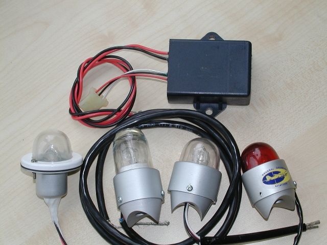

Проблесковые маячки
Как пример - ФОТО.  Подробности - по запросу :  douglas.aviation@gmail.com
    48,4 КБ · Просмотры: 191

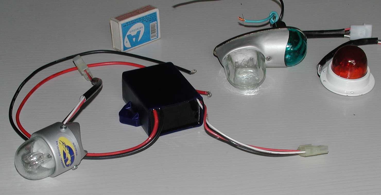

    57,6 КБ · Просмотры: 193
А потом что с ними происходит?
просто перестают моргать
наверное можно поменять разрядник и отработает еще 10часов, но я не пробовал.
заморочисто.
Проще и надеждее купить новый.
а 10часов это не предел, в 2011 он отморгал порядка 30
ящик сразу на сезон брать?
это смотря сколько ты налётываешь, мне например на лето 1 - 2 экземпляров хватает.
