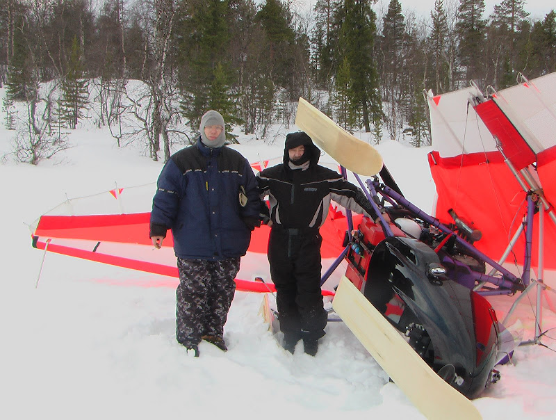

Еще рекомдуют пропустить троса во все силовые трубы телеги и соединить их чтобы при разрушении трубы обломком не зарезало. Человек знакомый так сделал и увы это ему пригодилось. А сломать любую телегу легко - ключевое слово посадка с подбором площадки. И ямы встречались и бревно и даже парамоторная мотоустановка лежала в траве. Ломается вилка ну а дальше переворот.

И еще один вопрос родился после просмотра фоток аварии: пилон имеет двойную трубу?(одна в другой?)
