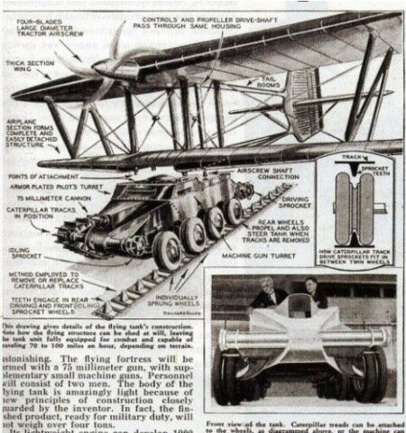

Странно, что-то никто про Жука не вспомнил. А ведь телега должна быть очень прочной. Да и сама идея неплоха.

А чем она не плоха для дельталета?
Там основа идеи многоцелевое применение: дельталет, аэросани, гидробот.
Если нет задачи получить мультивариант, то такая телега для дельталета перебор и по весу и по аэродинамике.

Я построил тележку для поплавков  из алюминия 6061Т4 по "своим чертежам".!  :'( :'( Она не взлетит из-за своего веса и со150 сильным мотором.! Если приделать к ней 20мм пушку и поставить на гусеницы, то эта телега станет танком.! Теперь ищу черьежи крепкой и простой телеги амфибии  под конверсию автодвигателя. 🙂 Буду также благодарен за четежи - колеса к поплавкам.!
